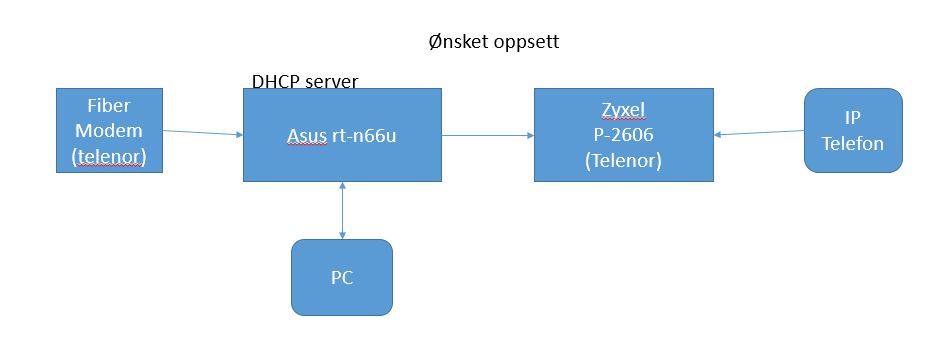

Rune jørs Skrevet 23. mars 2016 Skrevet 23. mars 2016 undrer på om jeg kan benytte Asus direkte eller må koble opp Zyxel fra telenord får å kunne benytte en slik tjeneste
ChrisCo Skrevet 23. mars 2016 Skrevet 23. mars 2016 Asusen støtter kun passthrough, så du må koble tlf til Zyxelen.
Rune jørs Skrevet 23. mars 2016 Forfatter Skrevet 23. mars 2016 Asusen støtter kun passthrough, så du må koble tlf til Zyxelen. Hva betyr dette. har forstått det slik at jeg ikke kan sette Zyxel i bridge modus. da vil ikke tlf virke. hvordan setter jeg dette opp modem->Asus (Bridge mode?)->Zyxel <-Tlf Kobler jeg da rutene i LAN portene? Rune
ChrisCo Skrevet 23. mars 2016 Skrevet 23. mars 2016 Telefonbiten skal fremdeles fungere i bridge mode... Asusen kan IKKE brukes som adapter!
Rune jørs Skrevet 23. mars 2016 Forfatter Skrevet 23. mars 2016 Telefonbiten skal fremdeles fungere i bridge mode... Asusen kan IKKE brukes som adapter! Hmm ser at jeg er for uerfaren til dette. I og med at Zyxel er for ustabil, så ønsker jeg å benytte Asus'en som modem vedlagt skisse er hva jeg ønsker meg

Jokkmokk med sokk Skrevet 3. april 2016 Skrevet 3. april 2016 Men hva hjelper det med ny ruter? Vil ikke merke noe forskjell på en gammel og en ny ruter om du kun skal bruke den til bredbåndstelefonen... Med oppsettet du tegna over er det bare å koble sammen ledningene, så skal alt fungere. Bare pass på at ethernetledningen går fra LAN på Asus til WAN på Zyxel, og at WAN/DSL bryter står på WAN på denne, så skal standardoppsettet på begge ordne dette uten problem. Men ja, du må koble selve telefonapparatet til en Zyxel fra Telenor siden det er den som har telefonadapter.
