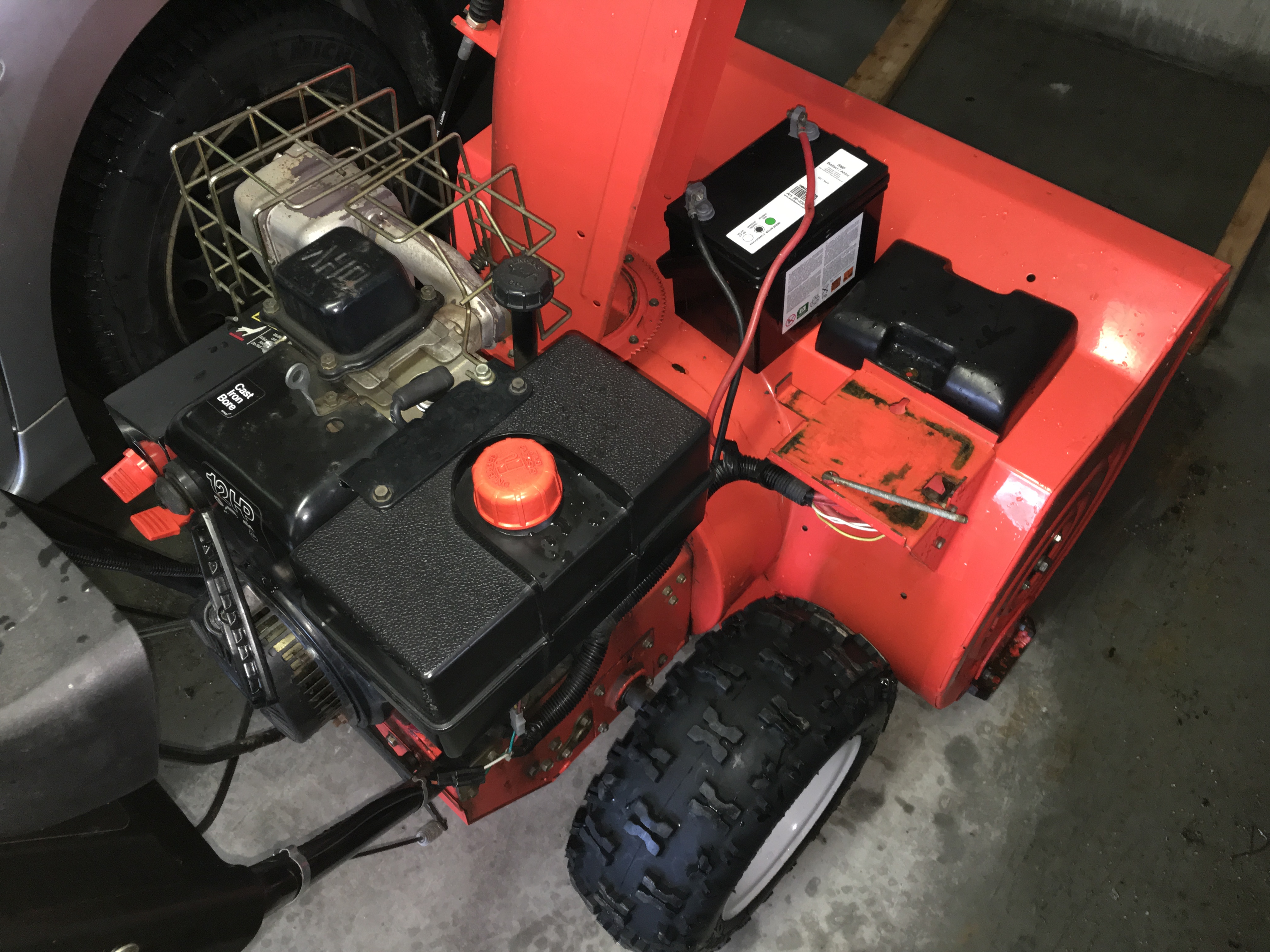

Svigefar har en Ariens st1232 snøfres som vi bruker sammen. Begynner å dra på årene etterhvert (18 år nå) og det er nå litt "pjusking" med den. Svigerfar har stort sett levert den på service uansett hba det gjelder - noe som jo blir litt dyrt over tid.
Nå har startmotoren plutselig blitt helt stille når man vrir om tenningen. Skjer ingenting.
Tenkte jeg kunne se litt på hva som er problemet (har litt grunnleggende teknisk kunnskap, og et multimeter ;-)
Er også klar over at det er skummelt mange ampeer i batteriet - så ja, jeg er forsiktig.
Det jeg har funnet ut er at selve startmotoren er OK.

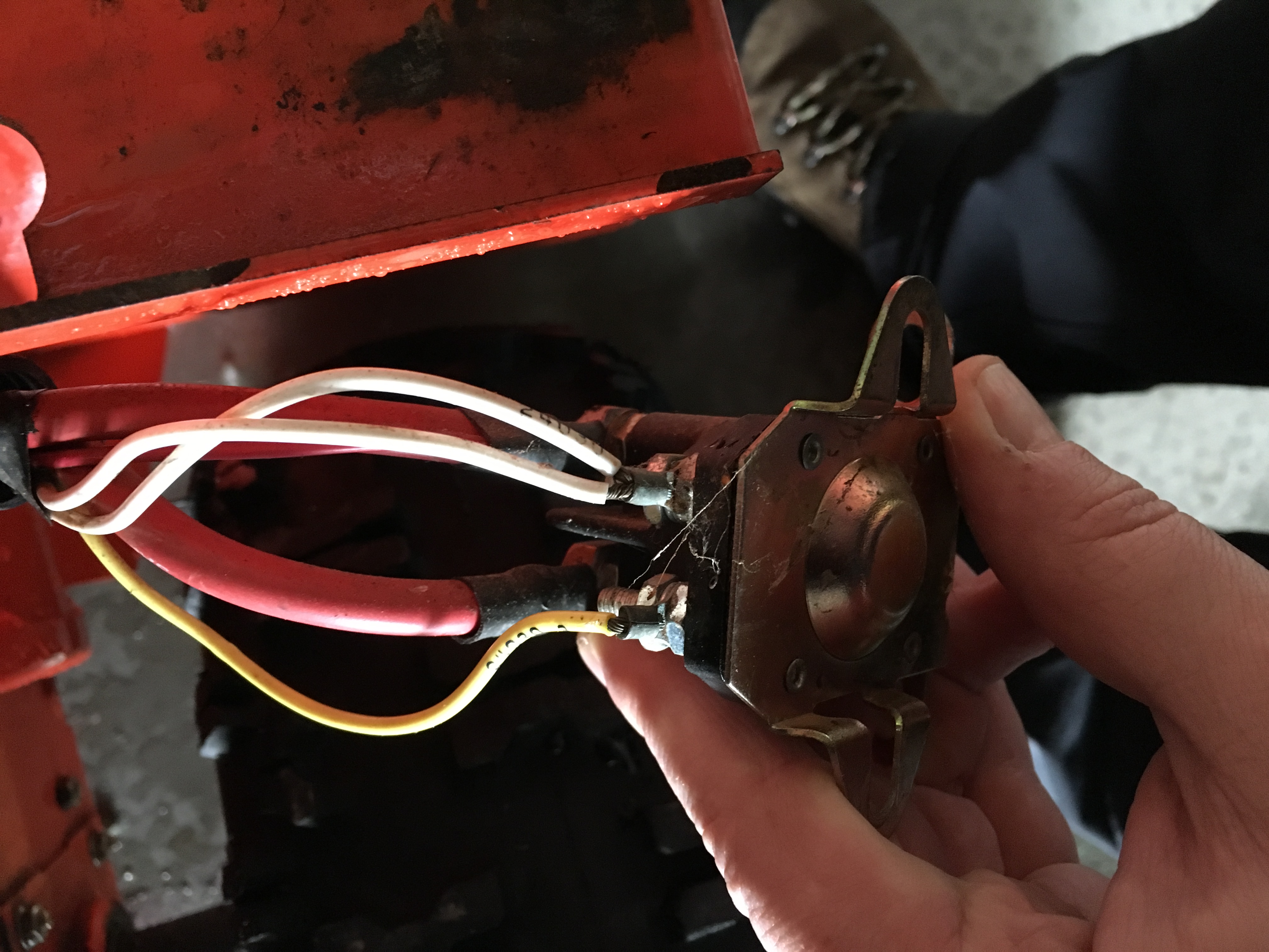

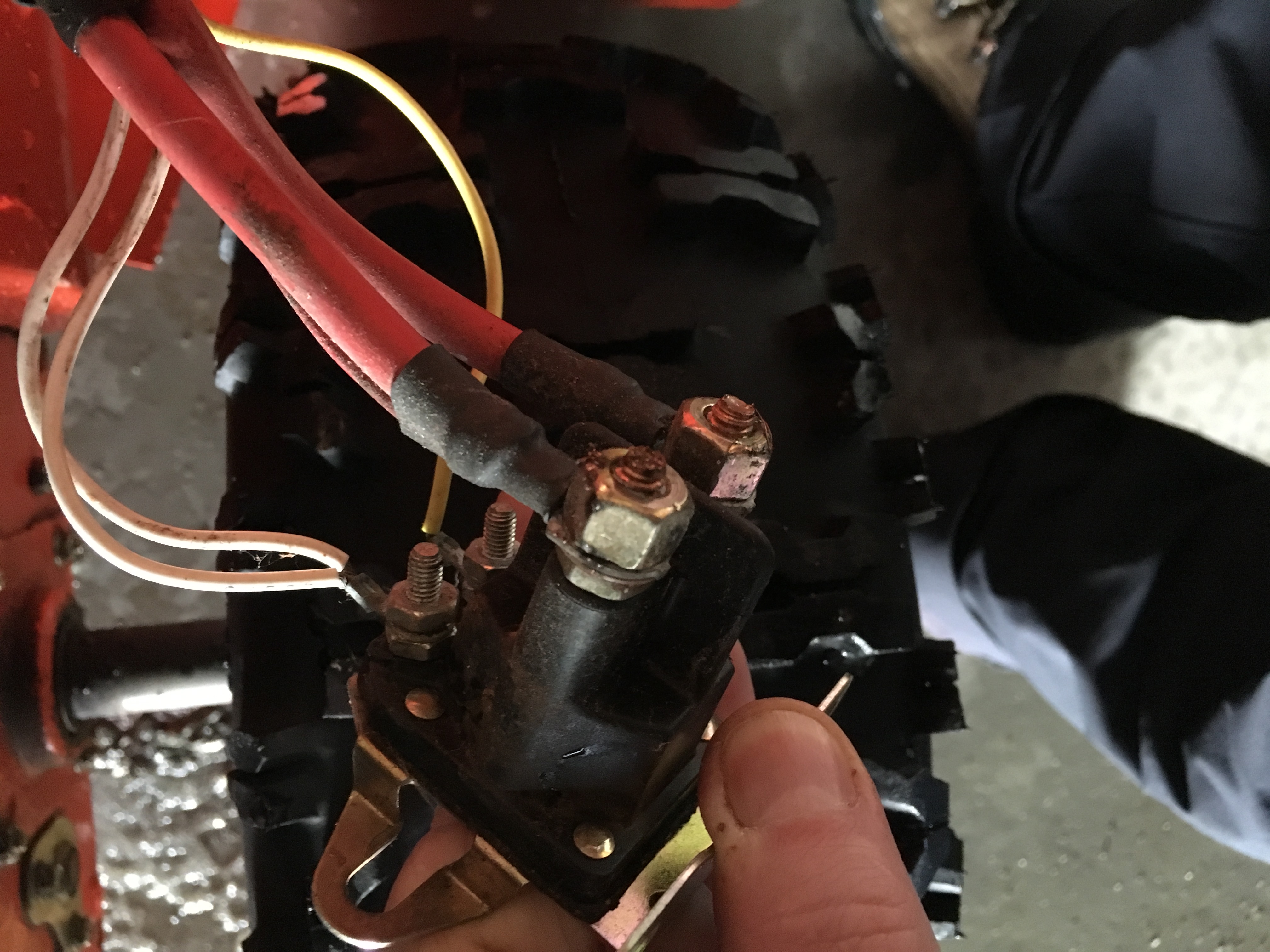

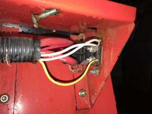

Under batteriet er det noe, tror det er et relee. Plusskabelen fra batteriet går inn/ut her. Om jeg kortslutter inn/ut drar startmotoren rundt - ergo er ikke startmotoren problemet.
Jeg tenker at enten så er selve releet gåent (om det er et relee) eller så er det bare kontaktfeil ett sted.
Det jeg lurer på er om noen her kan hjelpe meg med hvordan jeg går fram for å feisøke videre.
Det jeg har forsøkt er:

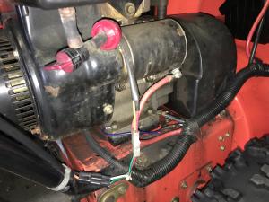

- bilde 2, kortslutte batterikabel inn/ut, medfører at startmotoren går
- bilde 2, kortslutte de to polene med mindre kabler som går inn til den, gul og hvit kabel (med tanke om at det er fra tenningen), gav ingen resultat

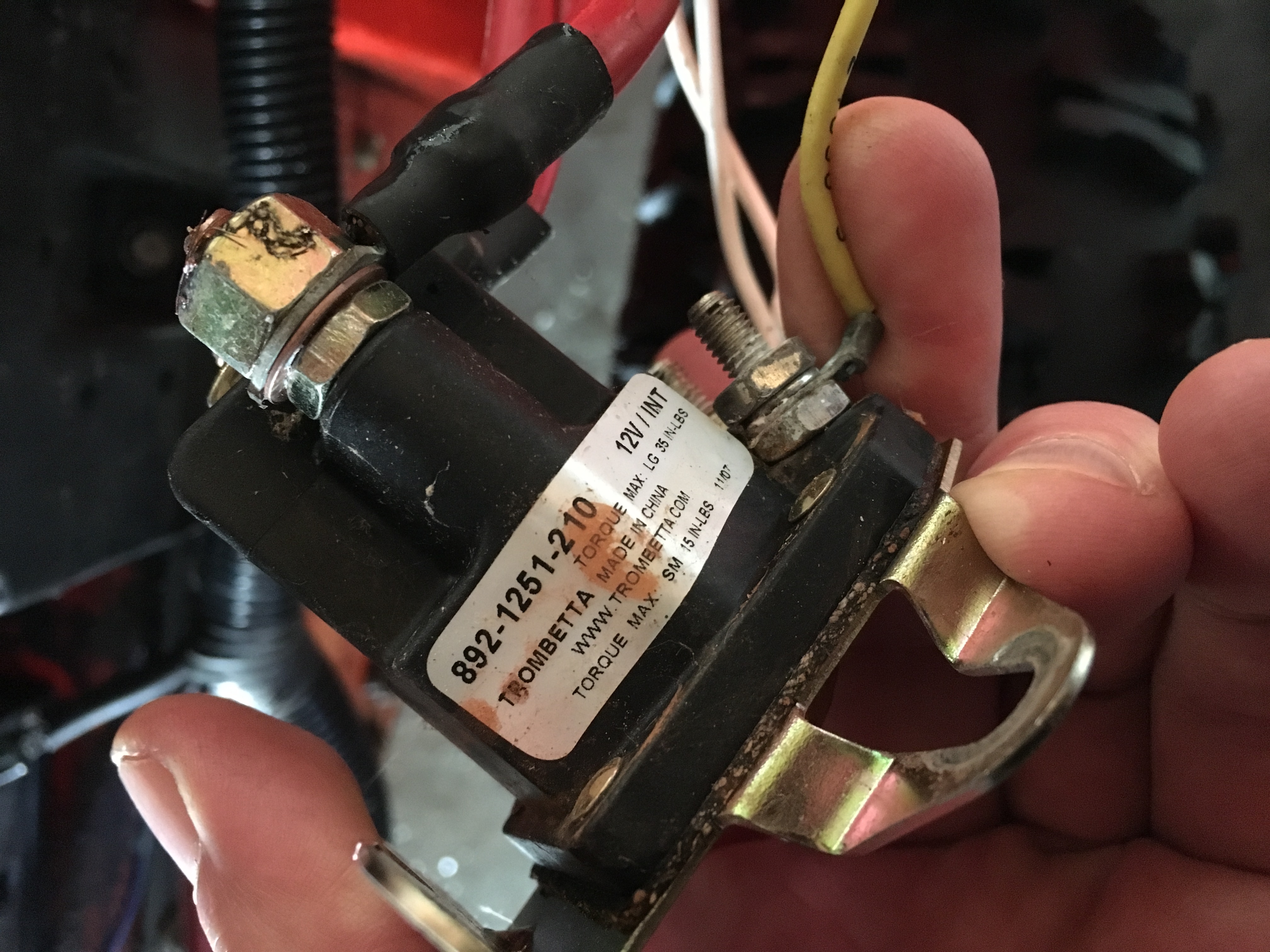

Delen du har avbildet er denne:
http://www.amazon.com/Trombetta-Volt-Plastic-Contactor-892-1251-210/dp/B008DKDY2U
Sikkert mulig å finne den på ebay også. Den delen er en "solenoid". Så det er mulig at den kan ha hengt seg opp da eller noe. "solenoid" = magnetbryter og styrer starteren
Sjekk alle ledninger for brudd/irr og rengjør.

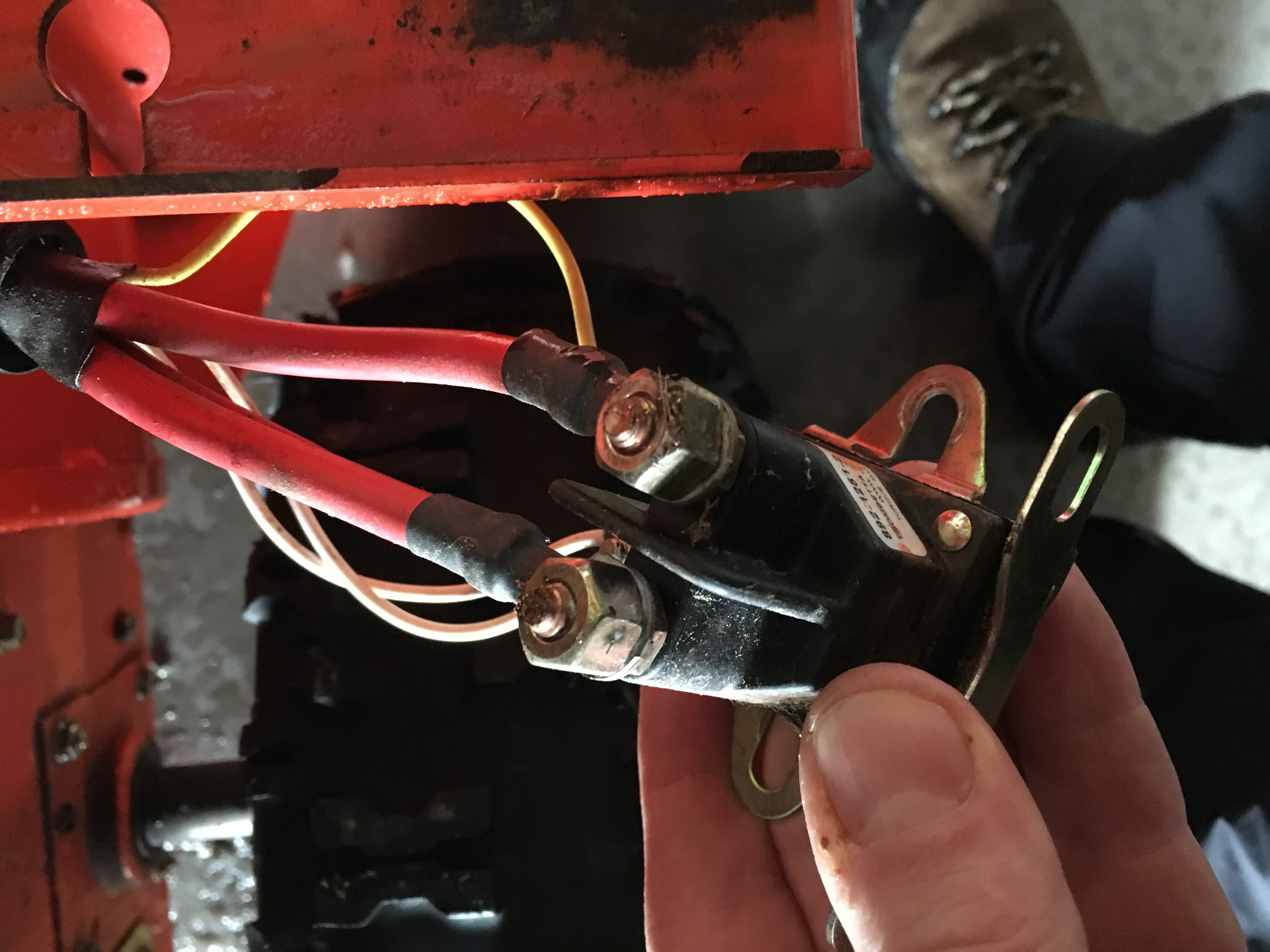

Mål om det er brudd mellom de to kontaktene med gul ledning og hvite ledninger. Må spenningen på kontaktene med nøkkelen i alle posisjoner (også i startposisjon).
Off - 0v
On - 0v
Start - 23v (12v batteri, men det gir ut 23v, er bekreftet med å måle mellom polene også)
Det betyr vel at det er releet/magnetbryteten som er gåent?
Har forresten også renset tenningslåsen, irret og ille. Tror den også er moden for utskifting - men ser altså ikke ut til at det er den det er feil med.
Off - 0v
On - 0v
Om du måler til chasi, så får du sikkert 12V over ene kontakten i start, men sikkert ikke noe ut.
Da er det bare å bestille en ny, eventuelt plukke den fra hverandre og smøre litt, dersom ikke spolen er brent.
Du kan Ohme mellom gul og hvit ledning for å se om spolen er brent.

http://trombetta.com/images/pdfs/dccontactors/plastics/plastics-family-892-xxxx.pdf
Delen (lenket til over, og i posten til Rolf x), er helstøpt så den er nok ikke noe å reparere på.

Ohm coilen, se om det er en ren kortslutning eller om du får noe ohmsk ut av den.
Koble fra batteriet og prøv igjen, eventuelt prøv med et fra bilen om: Du får noe Ohmsk av coilen.
