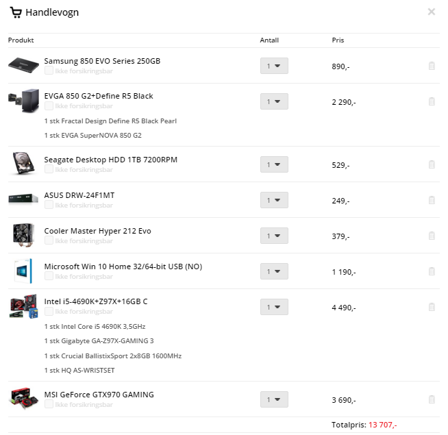

Her er et forslag. Det er fra Prisjakt da, så litt endringer må kanskje til for at du finner det i nettbutikken(e) du vil handle fra

Kyrre S sitt forslag til ca 14,5K inklusive OS er et balansert og fint oppsett. Du kommer i grunnen ikke særlig lavere hvis du skal være klar for SLI. Du kan spare litt på å velge sokkel 1150, men ikke så mye:

Forslaget til Kyrre virker veldig bra (http://www.prisjakt.no/list.php?l=254689&view=b). Men skjønner ikke forskjellen mellom GTXen i førsteposten og denne. Er det noen endringer som burde gjøre med denne hvis jeg bestemmer meg for å holde meg til kun ett grafikk-kort?
