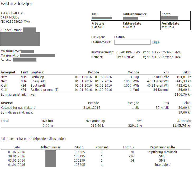

Thor. Skrevet 12. februar 2016 Skrevet 12. februar 2016 (endret) Tenker på å skifte strømleverandør for å spare noen kroner. Men jeg sliter litt med å forstå alt på fakturaen fra nåværende leverandør. Legger ved kopi av siste faktura som viser et betydelig høyere forbruk enn normalt. Har nok mye å si at jeg økte temperaturen noe mens jeg hadde feber en tid tilbake, og at varmekablene (bad) er skrudd opp litt. Det jeg ønsker svar på er: 1. Hva er energiledd 2. Og hva er fastbeløp 3. Hvilke av disse går under "nettleie" 4. Stemmer det at jeg betaler 82,82 øre per kWh totalt? Og er ikke det litt mye? 5. Hvilke av disse kostnadene på faktura må jeg betale uansett hvilken strømleverandør jeg bruker? Om noen skulle lure så er leiligheten jeg bor i en 2 roms 54m2 bygget i 2001. Vurderer bytte til Fjordkraft. Endret 12. februar 2016 av Thor.
War Skrevet 12. februar 2016 Skrevet 12. februar 2016 (endret) De to øverste måtte du ha betalt uansett, nettleien påvirkes også av forbruket, derfor vil den ha en fastpris + en utregnet pris. Du bruker 1400w i snitt , hver time i hele døgnet, litt overkill? Det ser ikke så ille ut den fakturaen, det er 5-6 linjer der som er slått sammen av gebyrer i øst og vest, men ja øre-prisen for kw er bare tull å se på, for den blir ganget med 2 pga nettleien, så skal man momse og betale gebyrer, så strømprisen x 3 blir ofte mer rett. Selv fikk jeg snitt på 1kr ferdig fakturert pr kwt i fjor og det jeg regner med i hodet ellers. Du bruker da over en krone i timen i strøm for denne perioden. Endret 12. februar 2016 av War

Thor. Skrevet 13. februar 2016 Forfatter Skrevet 13. februar 2016 Jeg var ikke klar over at faktura kostet før jeg leste ekstra grundig på fakturaen i går. Jeg betaler allerede via avtalegiro, men de sender brev i posten for det. Må se nærmere på forbruket ja. Får koble på strømmåler på data/TV kroken først og se hva det blir. I sommer brukte jeg vel rundt 600 kWt i måneden, så muligens varme/dusj som er hovedkilden.

Thor. Skrevet 13. februar 2016 Forfatter Skrevet 13. februar 2016 Har nå skiftet strømleverandør til den som var gunstigst for meg i følge pris-sammenligninsside. Varmekabler justert ned og jeg skal la vær å bruke overdrevent mye varmtvann. Sparer ca 300 kroner/mnd + de 39 kronene for denne fakturaen. Da tror jeg at det begynner å bli kontroll her.
