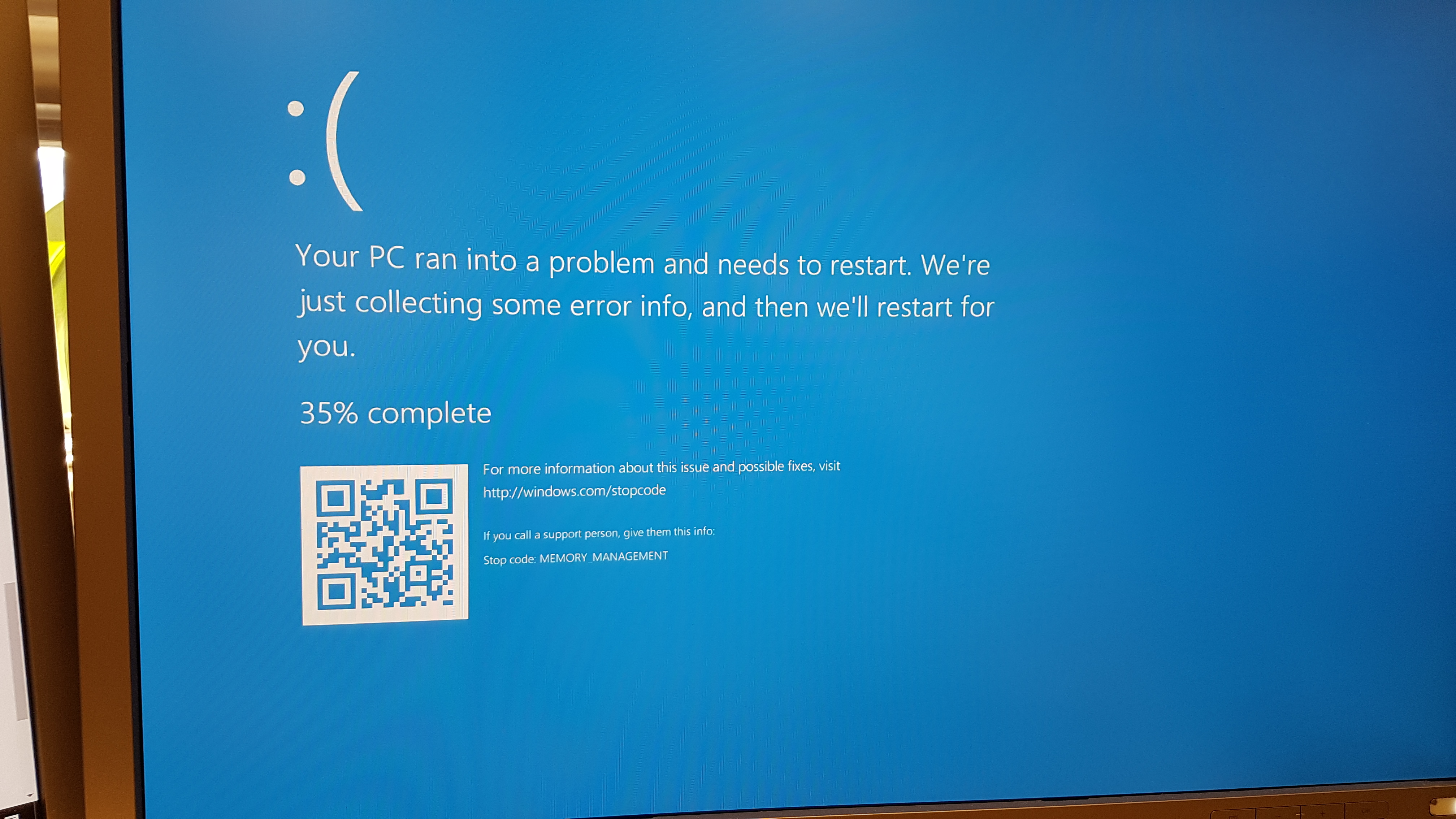

Fikk masse minne problem med asus og ryzen i går. Masse bsod selv på stock. Testa både nest nyeste og nyeste bios.
Høres ut som at det er noe som ikke stemmer. Har noen forslag til deg:
1. Prosessoren kommer med pinner hvis jeg ikke tar feil. Har du tatt ut prosessoren og sjekket at alle pinnene er ok, ikke bøyd? Noen av pinnene kan ha blitt bøyd ved installering av prosessor.
2. Prøv å ta ut RAM brikkene og klikk de på plass på nytt.
3. Prøv med 1 og 1 RAM brikke.

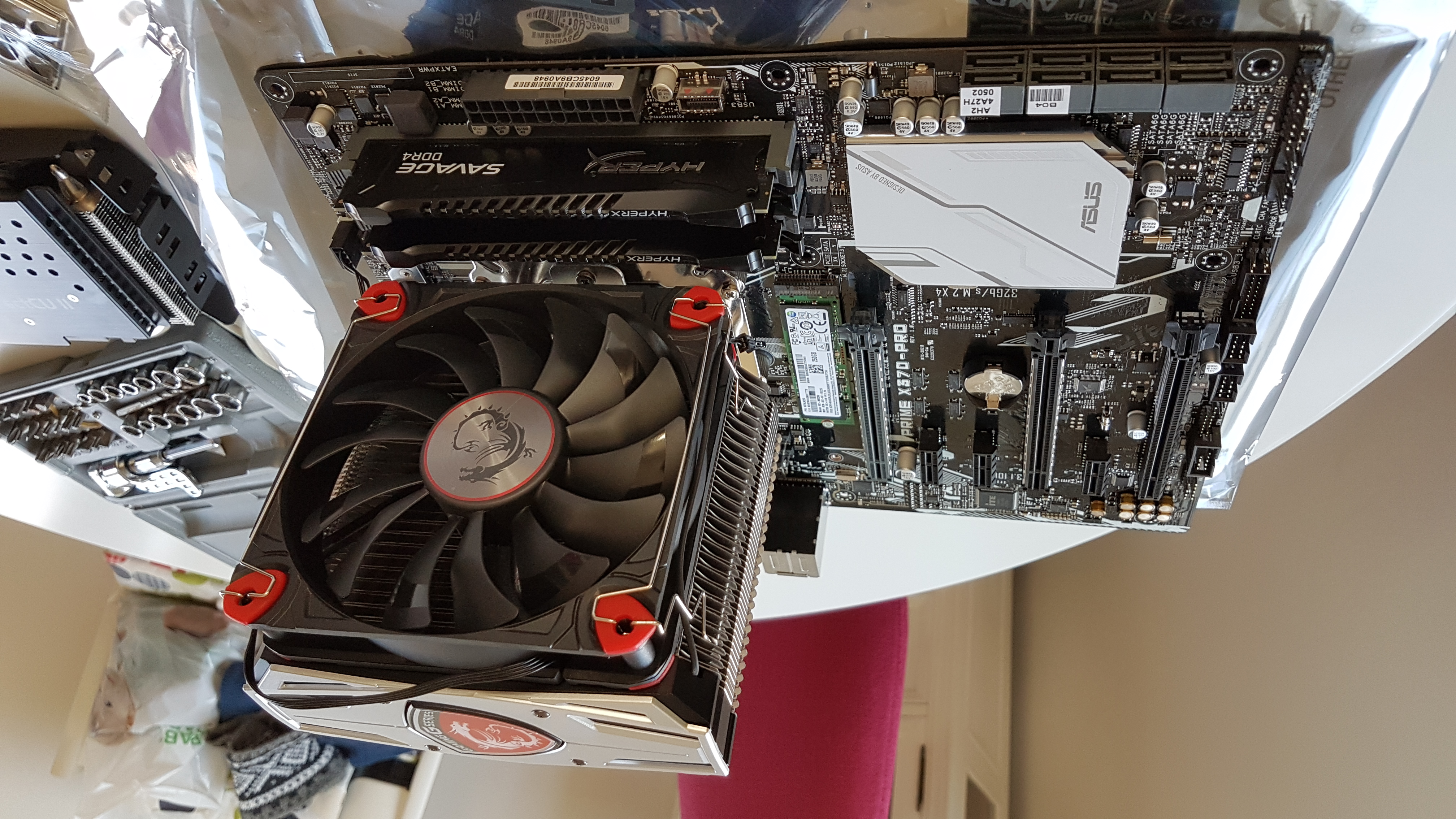

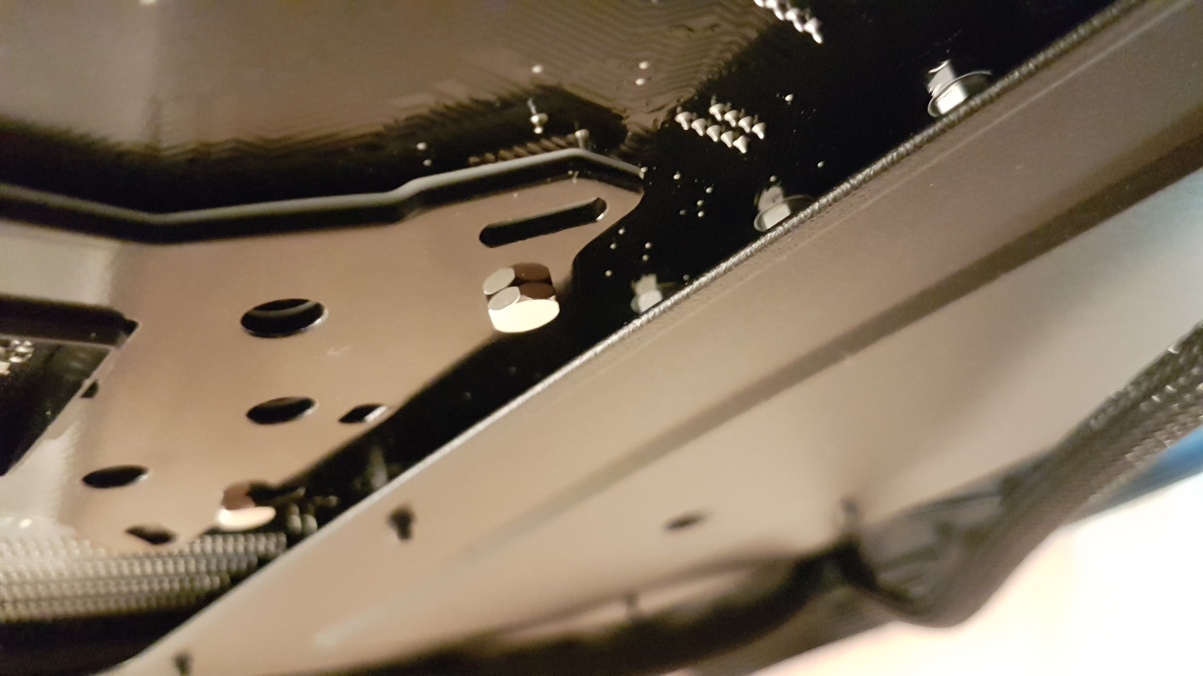

Den ble satt riktig i. Ingen fare for det. Har gjort dette i 20 år. Monterer endel servere i jobben. Har ellers montert endel pcer til mittt eget bruk.
Det jeg ikke likte var back platen til msi frozr l. Se bilde. Den tok nesten bort i noen pinner. Men testa med ark og de er klaring med 1-2mm. De lengste pinnene sitter oppe og vises ikke på bilde.

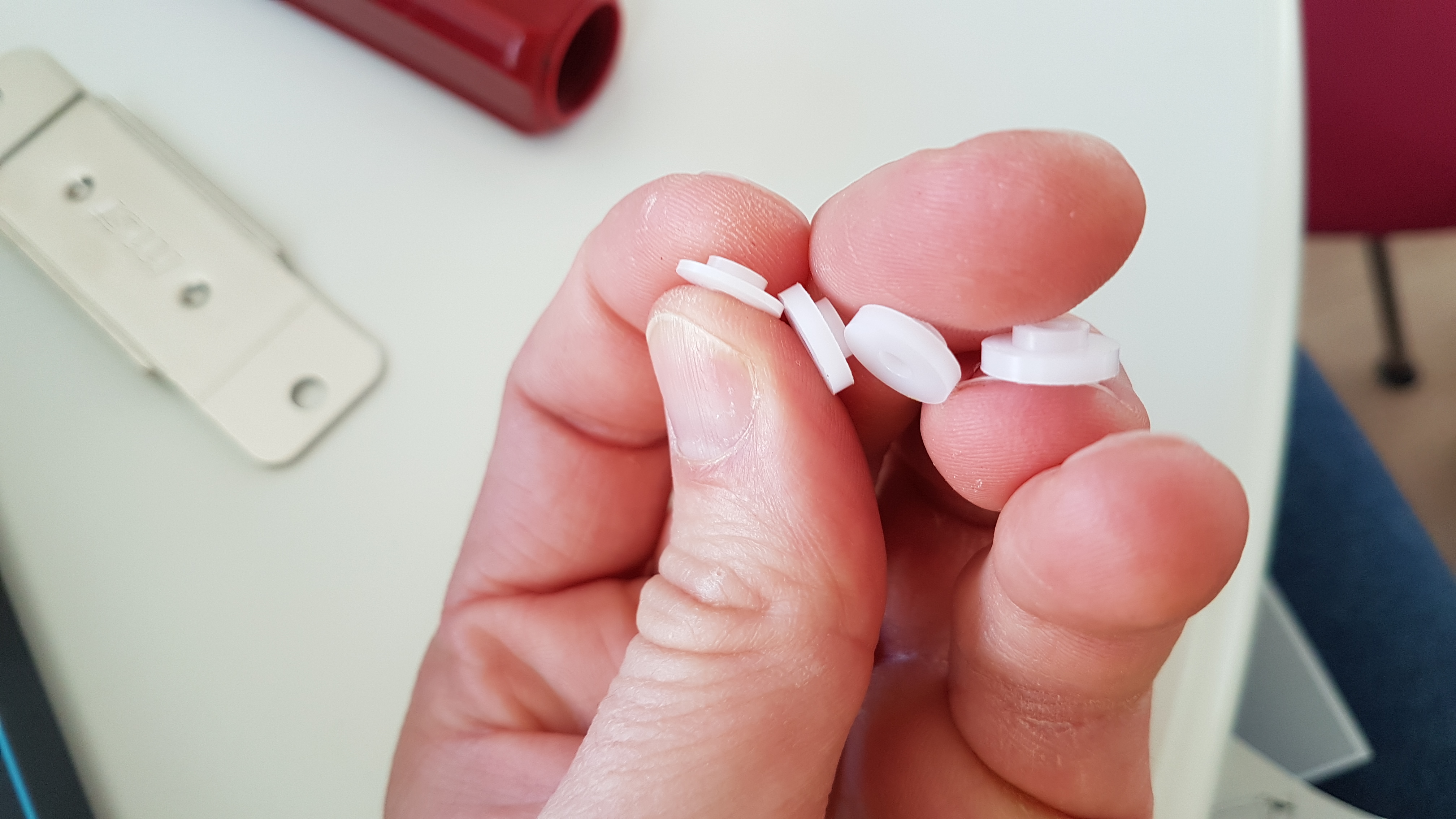

På toppen av det så var den 1 av 4 amd "plastic washer" feil produsert (for tynn) se bilde. Så måtte bruke den ene fra intel settet. Ingen fare da de var like høye bare litt forskjell på bredde. Men det gikk bra.
Det jeg ikke likte var back platen til msi frozr l. Se bilde. Den tok nesten bort i noen pinner. Men testa med ark og de er klaring med 1-2mm. De sitter oppe å vises ikke på bilde.

Kjørte 3 runder med memtest86. Stabilt der. Boota inntil windows. Rett etter jeg logger på så stop code memory management..
Ja nytt minne er på vei. hvis ikke er vel hk eller cpu def.
