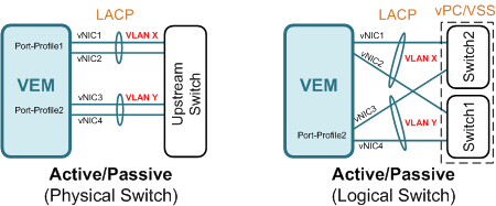

Dette er fin forklaring på load balancing, blir mere rettet mot link Agregation (LACP)
Der man settter opp routeren å finne flere server, slik at man kan få høyere båndbredde, kanskje cacher også?
Kan du vise i en fin tegning hva LACP gjør i dette tilfellet? Jeg er svært interessert i å se bruksområdet ditt her :')
Siste innlegg forsto jeg ikke en dritt av.

Om den tegningen der var ett svar på hva jeg spurte deg om, så er det helt skivebom. Du prater om LACP, og viser ett bilde av en lastbalanserer. Det er ikke det samme.
Jeg tror han vil balansere last over flere 10gbit linker. Det fungerer jo også i pfSense, men tror ikke det er slik LMH1 tenker seg.
Ved LACP vil man ikke få 20gbit transfer speed dersom man overfører fra én maskin til én annen. Man kan derimot kjøre 2x transfers på 10gbit hver. Sånn veldig kort og enkelt forklart. Avhenger jo en hel del av underliggende systemer osv.
