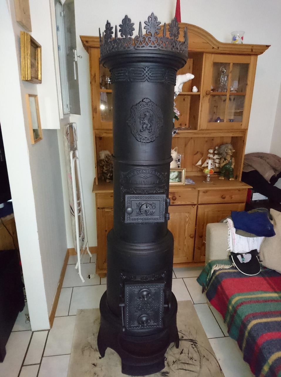

Min far skal selge gammel vedovn han har pusset opp men er usikker på verdi. Jeg er totalt grønn og lurte på om noen har en idé på ca. hva de er verdt?

TS. Dette er ingen vedovn. Det er en koksovn! Er litt usikker på om dette er en riktig kakkelovn, tror mer riktig betegnelse kun er; "rundovn", for koks/køl.
En kan bruke ved i slike ovner, men det blir jo helst kort småved grunnet liten ileggsluke og kort avstand inn til bakvegg (der en legger inn veden). (Se øvre luke). Brennkammeret i koksovner skal være "flislagt", med illfast stein. Enkelte fjernet det, for kun å bruke småved. Farlig å bruke koks, uten denne steinen, grunnet temp.
The Avatar har skrevet mye riktig, angående bruk av gamle ovner. Hvis ikke kosovnen er eldre enn 1940, er den ikke værdt mange kronene. (Da er de heller ikke lovlige, å oppmontere på nytt). Det er nå 2 stk. koksovner på Finn.no, som gies bort gratis. :)

Denne er nok ombygd til vedovn ja. Ingen fliser/isolasjon innvendig. Den er litt større enn mange andre kakkelovner/rundovner så langved går inn faktisk. Hjelper vel lite hvis den ikke er lov å bruke. :p
Kjenner ikke ovnen og har ingen detaljerte tegninger. Vet ikke hva du beregner som "langved". Bruker en del ved selv, da kun i 37 cm lengde. Men, det er i en gammel klasisk vedovn.
Ser diameteren på brennkammeret er stort. Så for første "innlegg" (normalt kun opptenning) kan en sikket bruke bruke vanlig vedlengder og tykkelse (avhenging av dybde på brennkammerert). Men ikke så greit å bruke den nedre døra, når en skal legge inn mer ved. :( Glør vil normalt rase ut på gulvet. Og det er grunnen til, at det er en øvre dør. :) Der får en nok ikke ned "langved". :)
Har brukt flere slike ovner og naboer hadde slike i forskjellige størrelser og jeg kjenner prinsippene godt. Har forresten en nabo nå også, som benytter en kosovn. Det er en mer vanlig type, lav og firkantet. Høye ovner som din, var mer vanlig i hus med stor takhøyde, gjerne 3 - 3,5 m. Samme med kakkelovner.
Men du får sjekke om ovnen er gammel nok. Ellers er den vel uinteressant.
Endret av Friluftskar

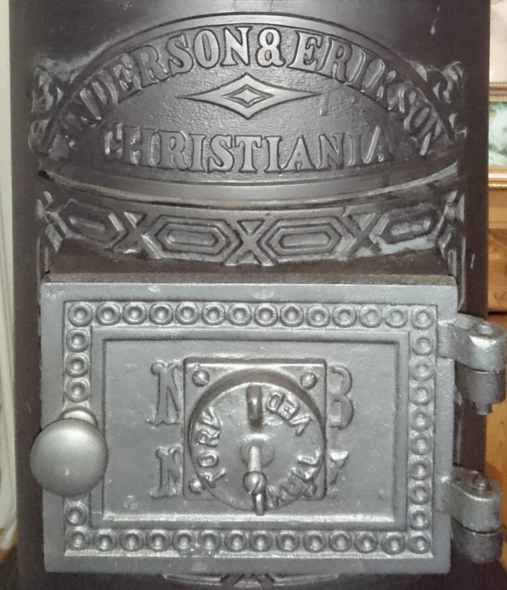

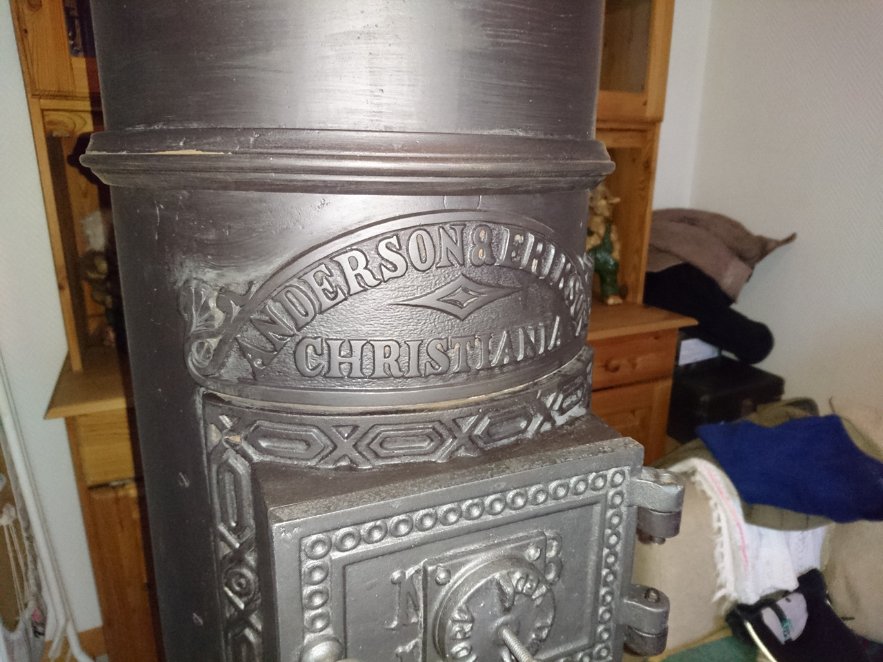

Det er neppe noen grunn til å tro at ovnen er nyere enn 1940. Christiania? Det var navnet på Oslo mellom 1624 og 1877. Så het det Kristiania med K fram til det ble Oslo i 1925. Ovnstypen er også mest typisk for 1800-tallet og fram mot ca 1920.
Det er dermed ikke allikevel sikkert at det er lov å installere den hvor som helst uten søknad. Slik jeg har forstått det, er regelen om antikvariske ovner beregnet på vernede gamle hus der interiøret er i gammel stil, slik at moderne ovn er stilbrudd. Man kan bli pålagt å montere etterbrenner (katalysator) i tårnet.
