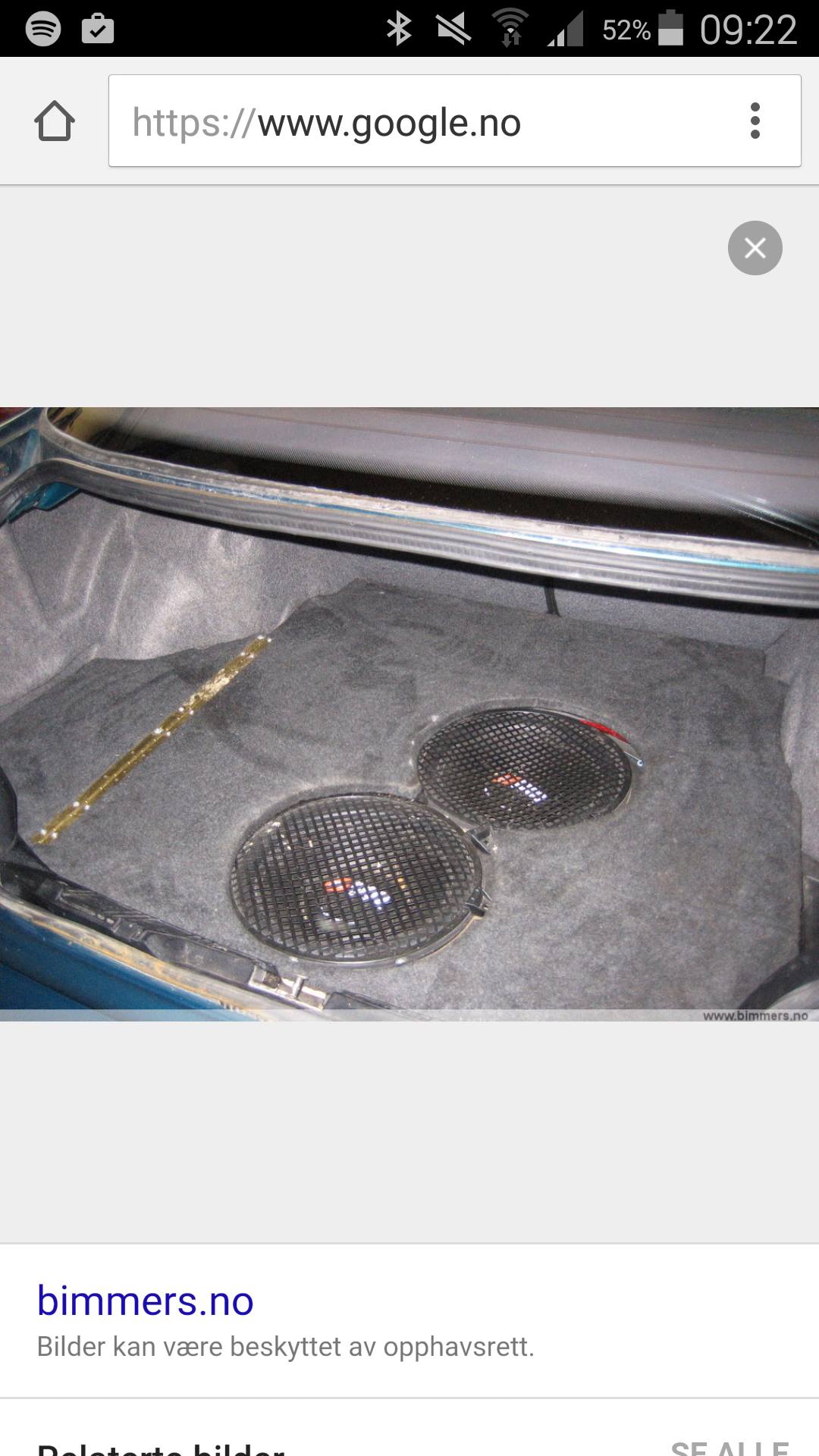

Håkonv Skrevet 14. januar 2016 Forfatter Skrevet 14. januar 2016 For å få lyden ut i bilen, sann at det ikkje berre e hjulbrønnen som fe alt so kan jeg lage hull i "hjulbrønn lokket" bruke netting/rist for å beskytte elemente. God ide?
Ar`Kritz Skrevet 14. januar 2016 Skrevet 14. januar 2016 Det er sannsynligvis hverken enkelt, rett størrelse, rett form eller rett materiale til å få god lyd ut av. Alt er mulig, men så lenge du har plass ville jeg mye heller hatt en kasse baki. Så lenge du stropper den fast kan du alltids ta den ut når du trenger plassen.
