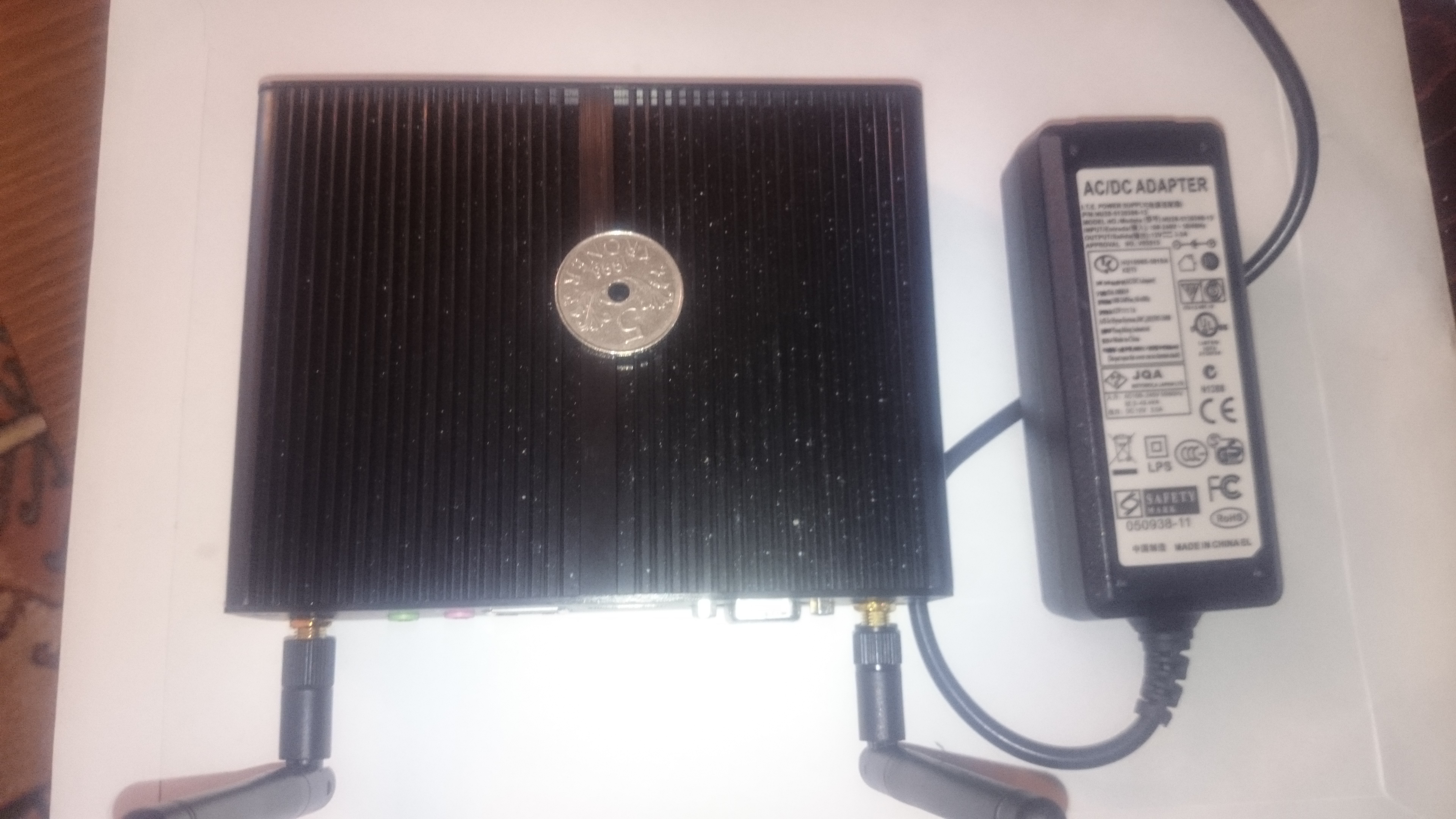

PROuser Skrevet 9. desember 2015 Skrevet 9. desember 2015 Har tre minipc som bruker 12v dc.. to har forsyning på 3 amp, og en på 6 amp. De skal tåle ca 11-16v. Men tenkte å sikre meg mot avbrudd, da det skjer veldig korte avbrudd på sekunder eller lengre 5-10 ganger i året her på strømnettet i huset. Tenkte derfor å koble inn et 12v batteri mellom forsyning og pc. ca 20 ah.. Men den oprinnelige forsyningen er ikke god nok til å lade optimalt, så derfor er jeg på jakt etter en lader som jeg kan bruke istedenfor strømforsyningen.. Kan man feks bruke en Ctek XS 3600/ zafir 45 til de to små? og en XS 7000 til den store? Eller noen andre rimeligere som tar vare på batteriet og er stabile? Noen ladere er smarte og tror gjerne at batteriene er dårlige pga "høy selvutlading".. Fikk nettopp melding fra ctek om at det skulle fungere utmerket. Men finnes noen rimeligere alternativer?

PROuser Skrevet 10. desember 2015 Forfatter Skrevet 10. desember 2015 Det er ikke noe laptop.. en minipc som er spesialimportert fra kina: Detailed parameters: OS: Windows XP / Windows 7/ Windows 8 CPU: Intel Ivy Bridge Celeron dual coreN3510 2.0GHZ L3 Cache: 2MB CPU integrated Memory: one SO-DDR3 SDRAM Maximum support 8GB Video card: Intel HD Graphics (support 3D game like WOW, DOTA, CS... support Blue-ray HD 1080P hard soft decode) Network card: RTL 8111DL 10/100/1000 Base T-LAN and 300M Wifi Sound card: ALC662 Chip support 6 channel sound STAT: one Serial II ATA MINI PCIE: 2 PCIE interface MSATA3.0 support MSTATSSD(support a MSTAT SSD and MINI PCIE Wifi card USB: 4*USB2.0+1*USB3.0 Power supply: 12V 3A Weight: 350g Operating Temperature: 0°C~70°C (32°F~140°F) Storage Temperature: -20°C~80°C (-68°F~176°F) Bruker den på lager.. Men mangler altså en rimelig form for UPS Ser på stepdown convertere, de krever minimum 1V i forskjell.. Finnes noen som har mindre forskjell, da et batteri vil ha 12,7-12v, og da får man ikke ut 12v.. Eller må jeg bruke en stepup, og deretter stepdown?

PROuser Skrevet 10. desember 2015 Forfatter Skrevet 10. desember 2015 Synes det høres veldig sært ut med en PC som krever eksakt 12V, men OK. Nei, google PicoPSU og se at alle krever eksakt 12V. Jeg har en sånn i min egen PC. Det er fordi den skal gi 12V ut til innsiden av PCen. Dumt spørsmål: Hvorfor ikke like gjerne kjøpe laptoper? Send regninga til strømselskapet... Edit: Hvorfor ikke kjøpe en vanlig UPS? https://www.komplett.no/product/800593/datautstyr/upsoverspenningsvern/ups/bluewalker-pw-ups-vfd-800-iec# https://www.komplett.no/product/586801/datautstyr/upsoverspenningsvern/tilbehr/deltaco-pwr-adapter-230v-c14-to-schuko Så kobler du i en vanlig forgrener som du plugger alle laderne i. Det er et støvete miljø der den står, derfor er den vifteløs og tett, og skrudd opp under hylleplaten. Prøvd med bærbar før, men funket ikke bra med mye støv i tastatur, og viften trekker inn mye støv.. Har batteri og lader, så trenger bare converter, som jeg har funnet nå til ca 100 kr for både up step og downstep til sammen.. Begge tåler 5 amp ut.. Trinnvis tilnærming til sinus?? er det godt nok til alle typer strømforsyning? (ups) Vurderer ups til den største av dem.. den bruker 6 amp max på 12v..

PROuser Skrevet 10. desember 2015 Forfatter Skrevet 10. desember 2015 (endret) Type: Mini PC is_customized: Yes Graphics Card Type: Integrated Card Hard Drive Capacity: 1TB Processor Main Frequency: 1.8G Turbo 3.0GHZ Use: Multimedia Processor Brand: Intel Processor Model: Core i7-4500U Model Number: i7-4500U Operating System: Win 7 USB port: 4* USB 3.0 +2* USB 2.0 Graphic card: Intel HD4400 RAM&HDD: 16G RAM 256G SSD+1TB HDD Wifi: 300MB wifi with 2 antennas Size: 185mmx 220mmx40 mm Warranty: 3 years Men ser denne har en stor fordel: Output: DC 12V~3A/5A,(Support DC IN 12V-19V wide voltage supply) Så da kan jeg bruke batteri og lader direkte.. Endret 10. desember 2015 av PROuser
Emancipate Skrevet 10. desember 2015 Skrevet 10. desember 2015 Prosessoren tar 15W + 20 for hovedkort og disker, totalt absolutt maks 35. V = W/A 12 = 35/A 12/1 = 35/A1/12 = A/351/12 * 35 = A 2,9 = A Hvis jeg ikke har regnet helt feil så trekker denne PCen også maks 3 ampere.
