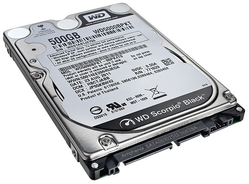

Nå vet jeg ikke hvilken type disk TS har, men uavhengig av om den er 2.5" eller 3.5" har den SATA-tilkobling på innsiden av det ytre kabinettet.
2.5" (typisk WD Passport og lignende, små og tynne disker som kun har en USB-kabel):
3.5" (større disker som krever egen strømtilførsel i tillegg til USB-kabel):
Selv om diskene har ulik formfaktor har de samme tilkobling. Har du en stasjonær PC tilgjengelig (samt en ekstra SATA-kabel) kan du koble disken til internt i maskinen. Tilkoblingen helt til venstre er SATA-strøm, like til høyre for denne igjen er SATA-porten (dataoverføringsporten, og disse to er like på tvers av modellene. Eller du kan bruke en dokkingstasjon. En av de vanligste feilene på eksterne disker er nemlig at SATA-til-USB-overgangen i harddiskkabinettet slutter å virke ordentlig, så dette kan være vel verdt et forsøk.

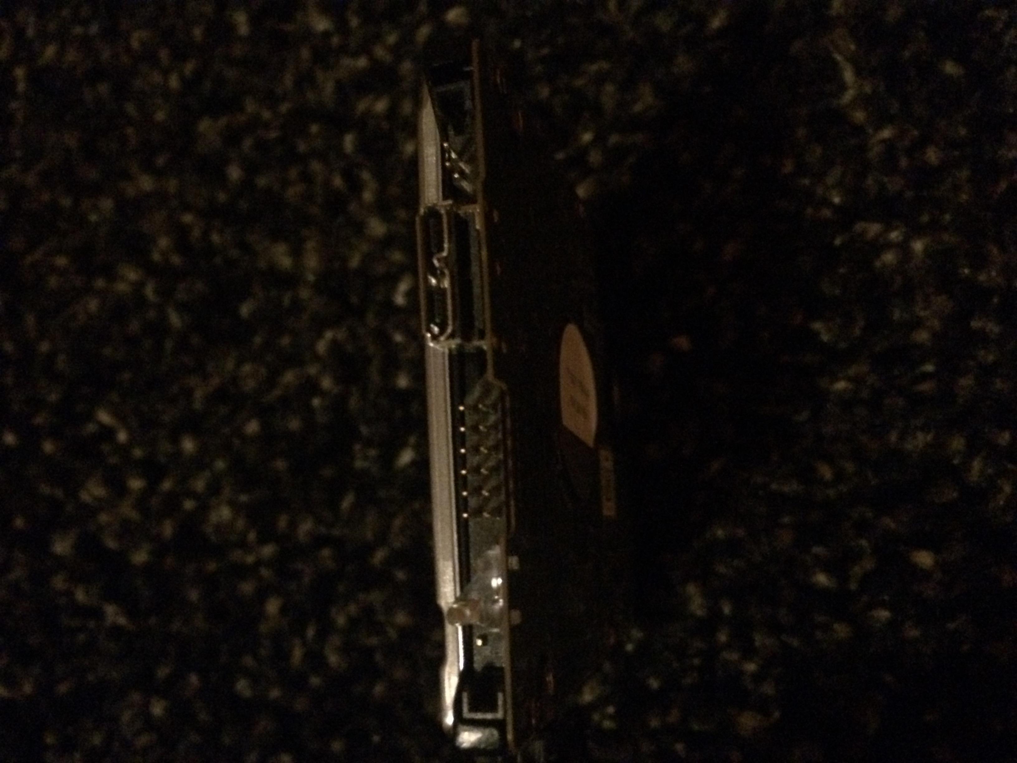

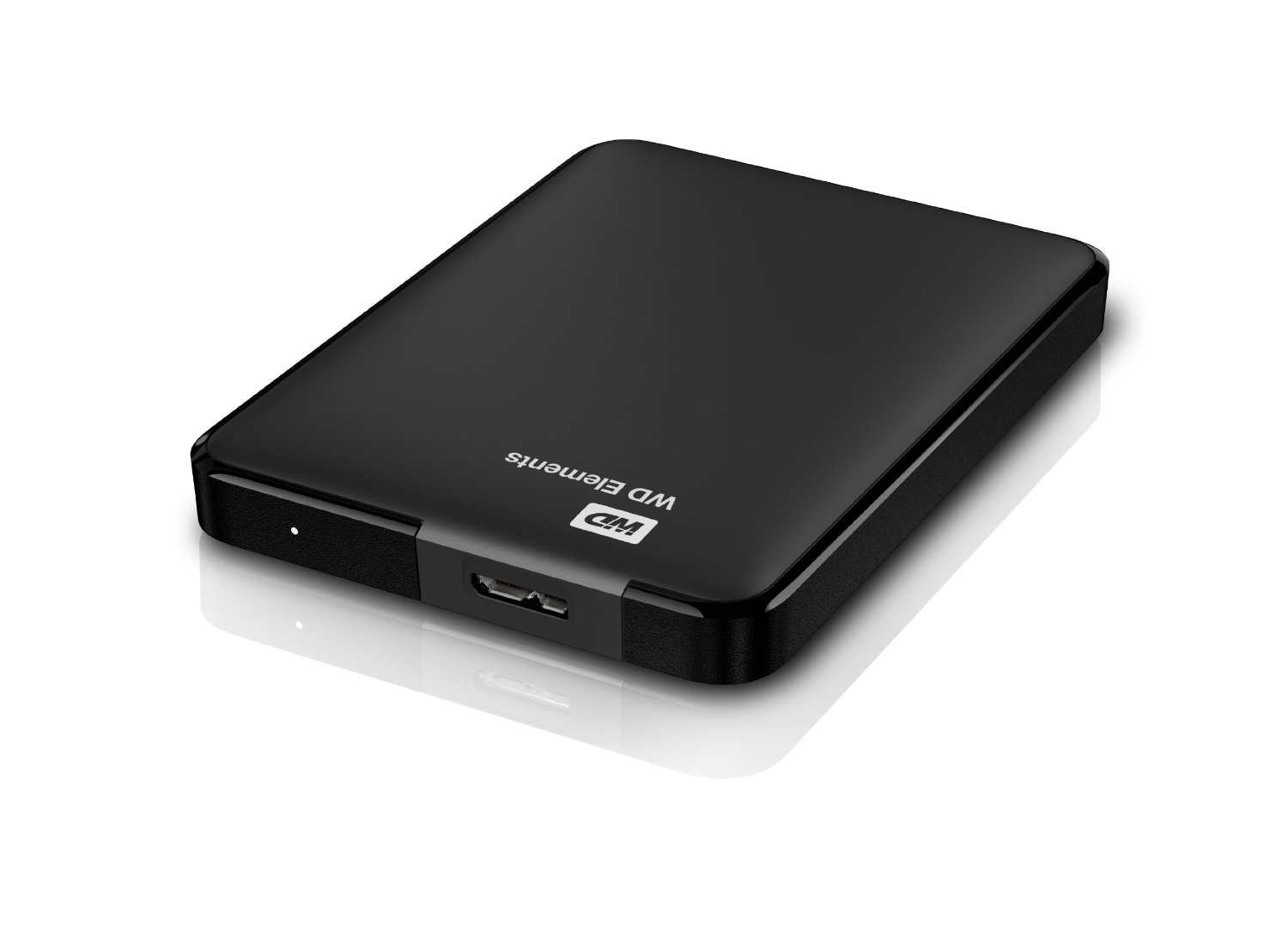

Jeg skulle ha vært mer presis i mitt første innlegg:
Harddisken det er snakk om er en WD Elements 1.0 TB 2.5".
Jeg legger ved et bilde av typen.
Jeg har tatt ut harddisken fra selve kabinettet, og du kan høre tydelig at disken jobber og starter når jeg kobler den i PCen, men dessverre finner jeg den ikke på min datamaskin!
Finnes det noen måte for meg å hente ut informasjonen på?
Jeg finner som sagt harddisken under "enheter og skrivere" på kontrollpanel, men verken feilsøking eller andre alternativ hjelper meg å få tilgang til disken.

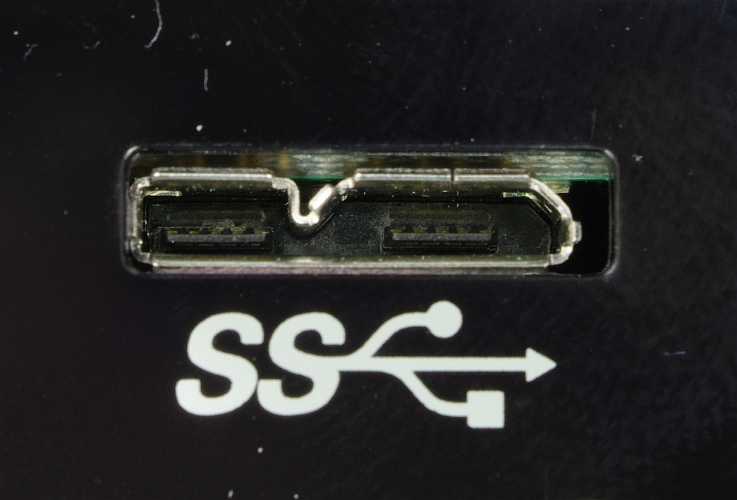

WD Passport har ikke SATA port tilgjengelig hvis du åpner den. USB tilkoplingen er loddet på, så du kan ikke bruke den som intern disk. Det høres ut som din er laget på samme måte. Siden du finner disken under device manager er det en liten mulighet for at du kan finne noe lavnivå verktøy som kan redde data. Men jeg tviler. Tror Windows kun rapporterer om USB-tilkoplingen. Det finnes firma som kan redde data for deg, men det er rådyrt.
