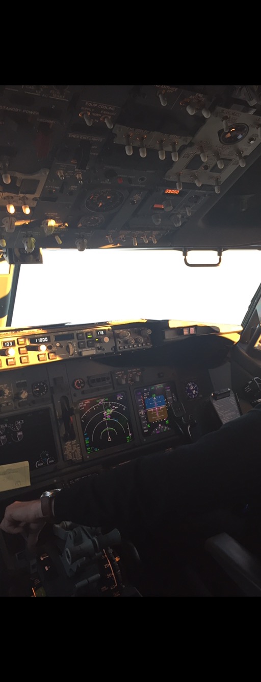

Leter etter et kompaktkamera rundt 3000 kroner som jeg skal bruke til å ta bilder i cockpit/fly.
Ulempen er at man får veldig skarpt lys utenfra, og dårlig belysning i cockpit.
Eksempelbilde med iPhone i dag  - hvor man fokuserer på innsiden.
To egenskaper er også viktige.
Vidvinkel og muligheten til å ta bilde av terreng i månelys samtidig som flyet beveger seg.

Ingen kamera vil gi deg passe eksponering både inne og ute. Du er nødt til å løfte belysningen inne i cockpiten, det betyr blits. En fill-in blits som peker bakover vil gi deg det du ønsker, hvilket kamera du velger er underordnet.
For å få skikkelig vidvinkel må du nok se på noe annet enn tradisjonelle kompaktkamera. Gopro og lignende kameraer har kraftig vidvinkel og er i den prisklassen, men du skal slite med å få særlig gode bilder når det er så sterk kontrast mellom ute og inne.

Angående eksponering i mørk cockpit spiller det ikke noen rolle hvilket kamera du har. Sett det på stativ med lang lukkertid, du skal jo ikke ta med hva som foregår utenfor cockpitten i samme motiv uansett? Og hvis du mot formodning skal det, tar du to bilder (et med kort og lang lukkertid) og spleiser disse to bildene sammen i etterbehandlingen, så får du en lys og fin cockpit og eventuelt detaljer utenfor cockpiten også.
Kan prøve å ta bilder med HDR, da må du ha kamera med muligheten for å justere eksponeringstider for hvert enkelt bilde
Det går an å sette HDR på auto eller +/- x stopp så får man bildene nokså tett etter hverandre og ferdig sammensydd i kameraet.
