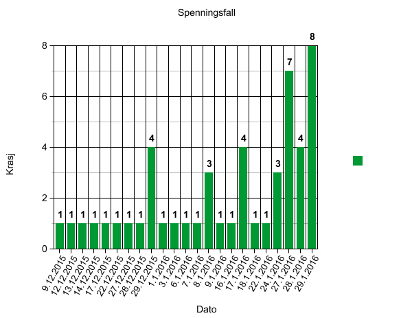

_Jaden_ Skrevet 13. februar 2016 Forfatter Skrevet 13. februar 2016 (endret) Tenker å teste ut en UPS nå. https://www.komplett.no/product/800566/datautstyr/upsoverspenningsvern/ups-og-ups-batteri/bluewalker-pw-ups-vi-650-se-650va# Det står 360 watt / 600 VA i teniske detaljer, vil dette gå med min 1000W strømforsyning? Går kanskje greit fordi den trenger bare ekstra watt som trengs, og dermed er 360 watt mer enn nok? (Hvis strømmen går i flere sekunder så vil den fortsatt faile, men det er jo greit). Spenningsfallet virker som er på et millisekund. Eller denne: https://www.proshop.no/UPS/VI-850-LCD/2332420?utm_source=tekno&utm_medium=cpc&utm_campaign=pricesite 480 watt - 850 VA Graf for spenningsfall mellom desember - slutten av januar: Endret 13. februar 2016 av _Jaden_
_Jaden_ Skrevet 16. februar 2016 Forfatter Skrevet 16. februar 2016 Tenker å teste ut en UPS nå. https://www.komplett.no/product/800566/datautstyr/upsoverspenningsvern/ups-og-ups-batteri/bluewalker-pw-ups-vi-650-se-650va# Det står 360 watt / 600 VA i teniske detaljer, vil dette gå med min 1000W strømforsyning? Går kanskje greit fordi den trenger bare ekstra watt som trengs, og dermed er 360 watt mer enn nok? (Hvis strømmen går i flere sekunder så vil den fortsatt faile, men det er jo greit). Spenningsfallet virker som er på et millisekund. Eller denne: https://www.proshop.no/UPS/VI-850-LCD/2332420?utm_source=tekno&utm_medium=cpc&utm_campaign=pricesite 480 watt - 850 VA Graf for spenningsfall mellom desember - slutten av januar: spenningsfall.png Trenger svar så fort som mulig så jeg får kjøpt utstyret.
Bjonness406 Skrevet 16. februar 2016 Skrevet 16. februar 2016 Du trenger en ups som takler lasten du har, om du bruker 1000w er en annen sak. Hvis du hadde brukt 1000w og har en gold psu, da trenger du en ups på 1000w/0,88 (effektivitet på psu)= 1140w ups. Tviler dog sterkt på at du bruker 1000w. Du må heller ikke går for en off-line psu, siden de kun kobler om ved når du mister spenning, og ikke ved spenningsfall. Tror du må ha en line-interactive ups, eller on-line ups. De kan derimot bråke litt, så pass på det når du kjøper. Ta en titt her også Kan desv ikke anbefale noen ups, siden jeg ikke kan så mye om dette, men håper noen andre kan. Med spenningsfall så trenger det ikke være i din leilighet, det kan være fra noen helt andre. Det kan være spenningsfall siden du er langt vekk fra transformatoren f.eks, og at det er mange tilkoblet denne. Når mange bruker mye strøm samtidig, så får du spenningsfall selv om ikke du bruker mye strøm.
_Jaden_ Skrevet 16. februar 2016 Forfatter Skrevet 16. februar 2016 Du trenger en ups som takler lasten du har, om du bruker 1000w er en annen sak. Hvis du hadde brukt 1000w og har en gold psu, da trenger du en ups på 1000w/0,88 (effektivitet på psu)= 1140w ups. Tviler dog sterkt på at du bruker 1000w. Du må heller ikke går for en off-line psu, siden de kun kobler om ved når du mister spenning, og ikke ved spenningsfall. Tror du må ha en line-interactive ups, eller on-line ups. De kan derimot bråke litt, så pass på det når du kjøper. Ta en titt her også Kan desv ikke anbefale noen ups, siden jeg ikke kan så mye om dette, men håper noen andre kan. Med spenningsfall så trenger det ikke være i din leilighet, det kan være fra noen helt andre. Det kan være spenningsfall siden du er langt vekk fra transformatoren f.eks, og at det er mange tilkoblet denne. Når mange bruker mye strøm samtidig, så får du spenningsfall selv om ikke du bruker mye strøm. Takk for info. Vet ikke hva line-interactive ups og on-line ups er, men ser de to lenkene jeg postet bra ut? Jeg skal la PC-en være et par dager hos en venn for å finne ut om det er spenningsfall eller ikke. Jeg fant ut for 1 måned siden at det har blitt funnet en hasjplantasje i tredje etasjen i bygget (dekket hele leiligheten) xD, og de hadde brukt mange strøm-generatorer for å holde det igang. Mye tyder på at det startet samtidig som problemet mitt skjedde. Uansett, politiet var der i et par uker og har fjernet utstyret, men problemet skjer fortsatt. Kan de ha tuklet med strømmen for å få nok strøm til plantasjen? Kan det være noe som ikke har blitt rettet opp? Dette er moderne leiligheter på St.Hanshaugen, ingen anelse hvorfor de valgte å starte en plantasje der
Bjonness406 Skrevet 16. februar 2016 Skrevet 16. februar 2016 Ta en titt på linken min så kan du lese om forskjellen på line-interactive og on-line ups, står veldig godt forklart Kan godt hende at de er ok, ser de er line-interactive begge to, men kan desv ikke nok om det til å si at de er bra. Pass dog på at du får nok effekt (watt) fra ups, den må kunne levere nok til din pc. Det kan godt være med hasjplantasje for har forårsaket dette, siden dette drar veldig mye strøm (mye lys og varme til plantene). Ville prøvd meg på en reinstall av windows nå, for å se om det hjelper.

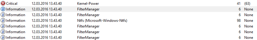

_Jaden_ Skrevet 12. mars 2016 Forfatter Skrevet 12. mars 2016 (endret) Slik jeg forstår kan Kernel Power 41 indikere alt mulig av feil, eller bedre sagt, en aner ikke hva feilen skyldes. Jeg ble kvitt feilen over en lang periode etter en Windows update, men nå startet det igjen etter en lang pause. Maskinen rebooter seg selv automatisk når den vanligvis skulle ha gått i "idle"-modus. Jeg har alltid følgende informasjon før krasjen skjer: Siste melding: File System Filter 'npsvctrig' (10.0, 2015-10-30T03:40:23.000000000Z) has successfully loaded and registered with Filter Manager. Filter Manager er mistenksom her. Har du det samme i din event viewer? Hvis windows alltid logger dette nøyaktig før en krasj, så burde feil med strømnettet være umulig? Endret 12. mars 2016 av _Jaden_
Pop Skrevet 12. mars 2016 Skrevet 12. mars 2016 Lette som sagt mye rundt på nett etter løsninger på denne feilen og felles var at det ikke var noen felles feil eller melding før den kritiske 41 og da shutdown. En mulighet er også at det ikke er meldingen rett før din kritiske som er årsaken, men at den også er konsekvens av den egentlig årsaken. Svigers PC som fikk feilen med samme feilkode og id, da jeg hev den over på Win10 og ble bra igjen da jeg la inn Win7 på nytt, skal nå oppgraderes med ny cpu, hk og ram (skylake) og deretter over på Win10 igjen. Det blir spennende å se om feilen kommer tilbake. Alt annet enn disse tre komponentene blir værende.
