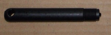

corsa91 Skrevet 19. oktober 2015 Skrevet 19. oktober 2015 Hei Jeg har en Audi a4 2003 mod men igår når jeg skulle bytte dekk klarte jeg å ødelegge den "plastskruen" som man setter inn for å holde hullet der boltene skal på på riktig plass slik at de ikke sklir av posisjon. Noen som vet hva den heter? Og forresten vet hva som kan være årsaken hvis det kommer skrapelyd ved kjøring. Når jeg trykker inn bremsen så stopper den. Byttet dekk igår på bilen. Tipper at det ikke er hjullager pga når jeg svinger både til venstre og til høyre så blir det ingen endringer. Lyden kommer fra høyre forhjul.

-KooPa Skrevet 25. oktober 2015 Skrevet 25. oktober 2015 Den "plastskruen" visste jeg ikke at fantes. Hvorfor visste jeg ikke det når jeg hadde Audi? Jeg fant i metall her: http://www.ebay.co.uk/itm/ALLOY-WHEEL-FITTING-ALIGNMENT-TOOL-AUDI-A4-S4-RS4-B5-B6-B7-BOLT-LUG-NUT-3E-/230882714610 Som det står på annonsen, er det enda enklere med 2. Dette er til M14x1.5, sjekk at det er riktig til din bil.
corsa91 Skrevet 26. oktober 2015 Forfatter Skrevet 26. oktober 2015 Den "plastskruen" visste jeg ikke at fantes. Hvorfor visste jeg ikke det når jeg hadde Audi? Jeg fant i metall her: http://www.ebay.co.uk/itm/ALLOY-WHEEL-FITTING-ALIGNMENT-TOOL-AUDI-A4-S4-RS4-B5-B6-B7-BOLT-LUG-NUT-3E-/230882714610 Som det står på annonsen, er det enda enklere med 2. Dette er til M14x1.5, sjekk at det er riktig til din bil. Hvordan kan jeg sjekke det om det er riktig? Forresten opplevde du også det samme når du byttet dekk
CYA Skrevet 27. oktober 2015 Skrevet 27. oktober 2015 Er det noe spesielt med Audi? Har skiftet dekk på en drøss med biler, men aldri hatt noe problem med å treffe boltsirkelen og holde hjulet med ene hånden/skru fast de to første boltene med andre hånden.....

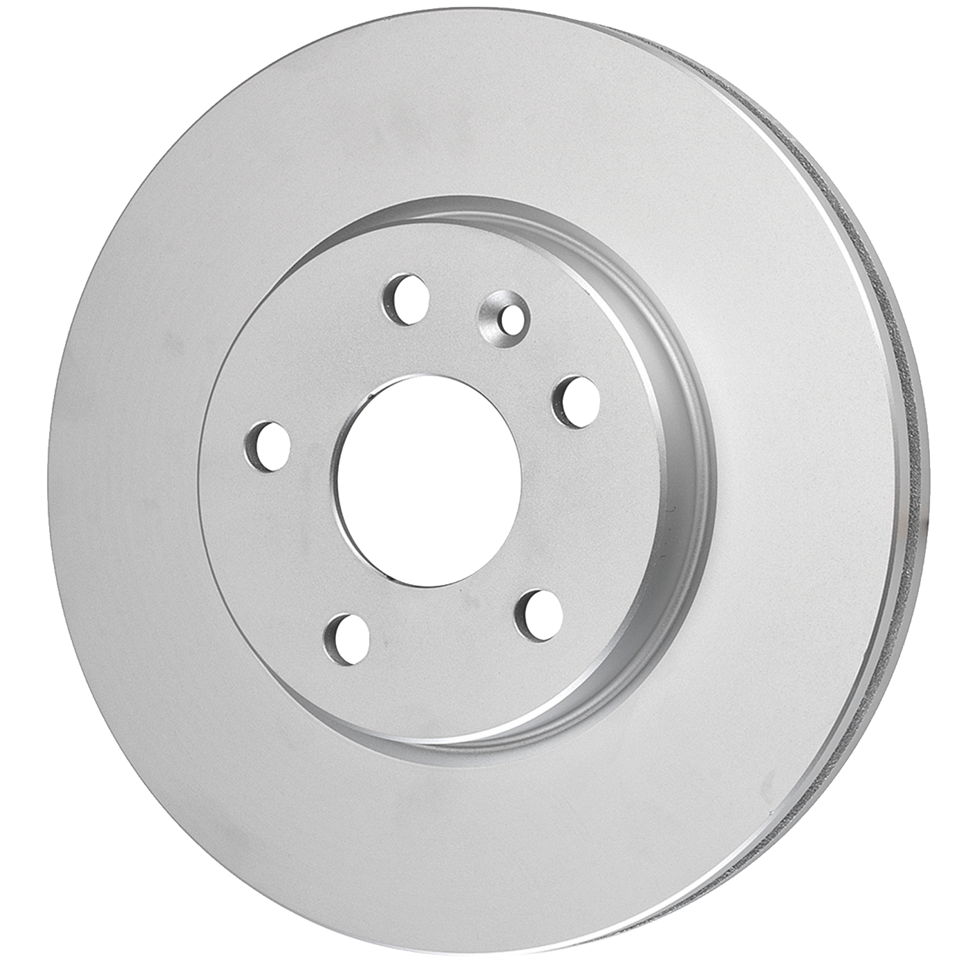

-KooPa Skrevet 27. oktober 2015 Skrevet 27. oktober 2015 A4 2003 har M14x1,5, den jeg linket til, så den er riktig. Ja, opplevde akkurat det samme, var verst bak. Blir faktisk verre å sette på håndbrekket, for da står bremseskiven stille mens navet beveger seg. Som en midlertidig løsning, kan du finne en plaststang som passer inni hullet der gjengene sitter. Kan godt være litt mindre. Selv om den ikke er skrudd fast, vil den holde seg ca på plass. Selvsagt lønner det seg å bestille en slik pinne på ebay, eller om du drar innom en VW/Audi-forhandler og kjøper ny der. Problemet kunne vært løst på fabrikken ved å sette inn en liten bolt som holdt bremseskiven fast i navet. Uansett bil som har løse hjulbolter vil det være enklere med 1 eller 2 slike pinner. 1
nebrewfoz Skrevet 27. oktober 2015 Skrevet 27. oktober 2015 Blir faktisk verre å sette på håndbrekket, for da står bremseskiven stille mens navet beveger seg. Hvis du med "navet" mener den delen av bilen som du skrur fast hjulet i, så har du store problemer dersom navet roterer når bremseskiven står stille ...
Snylter Skrevet 27. oktober 2015 Skrevet 27. oktober 2015 Hvis du med "navet" mener den delen av bilen som du skrur fast hjulet i, så har du store problemer dersom navet roterer når bremseskiven står stille ... Har du lyst til å forklare hvorfor? 2
nebrewfoz Skrevet 27. oktober 2015 Skrevet 27. oktober 2015 Hvis du med "navet" mener den delen av bilen som du skrur fast hjulet i, så har du store problemer dersom navet roterer når bremseskiven står stille ... Har du lyst til å forklare hvorfor? Ikke spesielt, men jeg kan godt gjøre det: Hvis bremseskiven ikke er festet til navet, så virker ikke bremsene. Vanligvis er både hjulet og bremseskiven festet til navet (også kalt trommel). For å stanse bilen bruker man bremseklosser til å skape friksjon mellom den roterende skiven og klossene (som ikke roterer og som holdes fast i en kaliper).
Inge Rognmo Skrevet 27. oktober 2015 Skrevet 27. oktober 2015 (endret) Hvis bremseskiven ikke er festet til navet, så virker ikke bremsene. På biler med løse hjulbolter er det (som oftest) nettopp dem som fester bremseskiven til navet... Enkelte fornuftige bilprodusenter har i tillegg kostet på seg en eller to ekstra forsenkede skruer som bare fester skiven/trommelen, og som fremdeles står igjen når hjulboltene og hjulet er skrudd av. Endret 27. oktober 2015 av Inge Rognmo 1
nebrewfoz Skrevet 27. oktober 2015 Skrevet 27. oktober 2015 Hvis bremseskiven ikke er festet til navet, så virker ikke bremsene. På biler med løse hjulbolter er det nettopp dem som fester bremseskiven til navet... Hæ? Det har jeg aldri vært borti på noen av de bilene jeg har hatt. (Med både hjulmutre og -bolter.) Javel, da lærte jeg noe i dag og. Nok en ting å sette på sjekklista for bilkjøp.
Inge Rognmo Skrevet 27. oktober 2015 Skrevet 27. oktober 2015 Disse to bildene illustrerer poenget; legg merke til det ekstra forsenkede hullet på det nederste. Det er noe slett ikke alle biler har. 1
