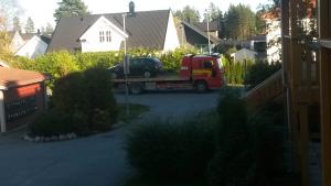

??? blir nok fart på den igjen.
Antagelig innslaget som er ute på tur?
Det var en billig affære. 7000 ble den nette sum. 4200+moms og arbeid. Helledussen
