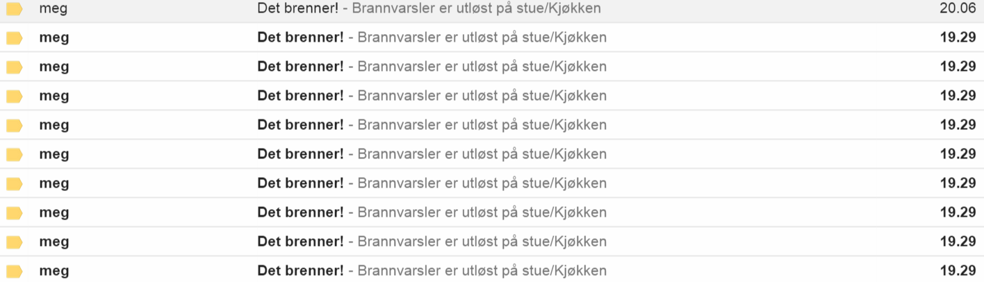

*F* Skrevet 2. desember 2015 Forfatter Skrevet 2. desember 2015 (endret) mhm, er det noen åpenbar kalibreringsfunksjon i Domoticz kanskje? Ellers: Kveldens prosjekt fullført, få Domoticz til å sende meg E-Post når det brenner: Uten navn.png Testet og fungerer. ^88E6A0DF3D3EC7C77832A61F25159EB8319E97E16C3E23B1C5^pimgpsh_fullsize_distr.jpg Hvis noen lurte, "Instillinger" ->"Email" Uten nafvn.png Hei. Hva er forskjellen på: "send notification" og "send e-mail" ? Hei, jeg var litt usikker selv, men valgte Pushover da man kunne merke meldingen som viktig. Har likevel sjekket det litt ut og funnet ut følgende: "In more detail, Pushover is a platform for sending and receiving push notifications[/size]" https://pushover.net/faq#overview-whatførst og fremst til dedikert app på telefonen. Jeg ser for meg gevinsten stort sett er der for dem som ikke kjører push på vanlig E-Post (noe jeg gjør) Forumet er visst nede i dag. Prøver i morgen.Motsatt problem, men kanskje verd en titt https://www.domoticz.com/forum/viewtopic.php?f=24&t=9080 Endret 2. desember 2015 av Evelen!

*F* Skrevet 3. desember 2015 Forfatter Skrevet 3. desember 2015 Stekte meg biff i dag, ser ut som alarmen ved utløsning kontinuerlig sender mail, mhmm... scriptet loopes nok. Forslag til hva jeg kan gjøre for å få orden på dette?
