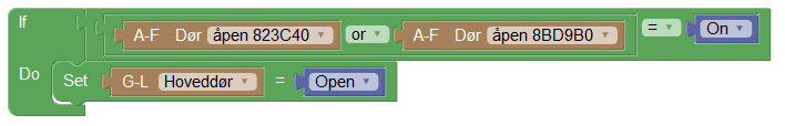

heggem Skrevet 23. mars 2016 Skrevet 23. mars 2016 Hei Er relativt ny med domoticz. Er veldig fornøyd så langt, men har kommet borti ett problem jeg ikke finner ut av. Har kjøpt en magnetkontakt av typen cotech på clas ohlson. (http://www.clasohlson.com/no/Magnetkontakt/36-6048). Problemet er at jeg ikke får satt riktig status på døra. Ønsker å vite om den er lukket eller åpen. Har funnet ut hvilke koder som trigger "åpen" og "lukket". Men jeg får ikke programmert det slik at jeg får det opp riktig i domoticz. Dette kommer opp i loggen: 2016-03-23 20:23:32.298 (RFXTRX) Lighting 4 (Dør åpen 823C40) 2016-03-23 20:23:34.004 (RFXTRX) Lighting 4 (Dør lukket 839E20) 2016-03-23 20:23:35.309 (RFXTRX) Lighting 4 (Dør åpen 8BD9B0) 2016-03-23 20:23:37.153 (RFXTRX) Lighting 4 (Dør lukket 850390) (Jeg har endret navn på de slik at jeg vet hvilke koder som er hva.) Tenkte å lage en blocky for å trigge en dummy dør, men får ikke til å programmere det riktig da alle har status "on" og de endrer ikke status. Log fra "show current states" 12 Dør åpen 823C40 On 2016-03-23 20:28:31 375 13 Dør lukket 839E20 On 2016-03-23 20:28:40 375 14 Dør åpen 8BD9B0 On 2016-03-23 20:28:45 375 19 Dør lukket 850390 On 2016-03-23 20:23:37 375 Noen som har hatt samme problemet og har tips til hvordan man kommer rundt det. Mvh Trond

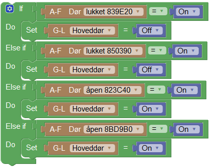

heggem Skrevet 24. mars 2016 Skrevet 24. mars 2016 Her er for å sette dør åpen. Har laget tilsvarende for lukket.
*F* Skrevet 25. mars 2016 Forfatter Skrevet 25. mars 2016 (endret) Blockly funker ikke helt sånn, man må sette det opp slik: If [Dør åpen 823c40 = on] or if [Dør åpen 8BD9B0 = on] Do [Set Hoveddør = Open] PS: Hvorfor disse navnene på tingene? EDIT: Du skriver vel det i innlegget ditt forresten Endret 25. mars 2016 av Evelen!
heggem Skrevet 25. mars 2016 Skrevet 25. mars 2016 Hei Takk for svar. Fant ut av at jeg måtte endre litt ja. Ble slik: Men en annen ting som irriterte meg var at jeg ikke kan bruke "contact" som dummy switch. Jeg måtte ha en en vanlig on/off switch. Når jeg brukte "contact" så ble status rett og slett ikke endret. Noen som vet hvorfor? Mvh Trond
