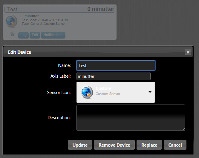

Rydin Skrevet 11. mars 2016 Skrevet 11. mars 2016 Nå har custom sensor blitt lagt til i den siste betaen Jeg kjører stable på mitt system, men da har jeg noe å se frem til.
