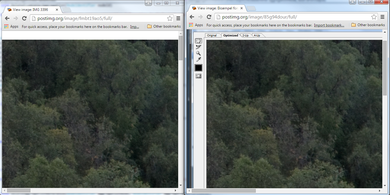

thyes Skrevet 9. september 2015 Forfatter Skrevet 9. september 2015 (endret) Da har jeg prøvd alt jeg har blitt tipset om. Åpner fila som sRGB, lagrer i Save for web & devices, merga layers (jeg fikk bare valgt "Merge down"), lagrer fila som sRGB med med kvaliteten innstilt på "Optimal" osv. Aaaaagh! Legger ved et par screenshots, så kan dere se hva jeg har gjort, og hva jeg mener. 1. 2. 3. Og til sist det ferdige bildet som jeg lagret, i dette tilfellet. Hvis dere ser på trærne skjønner dere kanskje hva jeg mener, jeg synes det ser "grøtete" og lite skarpt ut - forhåndsvisningen i PS ser mye bedre ut. Jævlig frustrerende! 4. Endret 9. september 2015 av thyes

Trondster Skrevet 10. september 2015 Skrevet 10. september 2015 (endret) Har nå endelig fått kikket på bildene dine på ordentlig skjerm - og bildet ditt "ved forhåndsvisning" er på min skjerm dønn likt det du poster som det endelige bildet. Tipper problemet er oversettelse mellom fargerom i det bildet skal vises på skjermen din i Windows. For å gjøre det enklere - i det du åpner ACR - Adobe Camera Raw - velg sRGB i stedet for Adobe RGB - du ser det nederst på skjermen inne i ACR. Angående "grøtete" og "skarpt" - resize heller til ønsket størrelse (typisk bruker du det i mindre størrelse) og skarp opp - og så skal du se skarphet per piksel. Pikselpeeping i 100% blir at bildet er litt uskarpt og grøtete. Endret 10. september 2015 av Trondster
se# Skrevet 10. september 2015 Skrevet 10. september 2015 (endret) Ser du har lagt ut screendumper, men dessverre av ting som det ikke er så veldig nyttig å se. Det du trenger å vise er oppsettet ved åpning av RAW-filen, slik som Trondster har gjort i forrige innlegg. Og det aller viktigste er (som sagt i første innlegg) dialogboksen som kommer frem når du velger "Color settings" i Edit-menyen i PS. Det kan også være greit å få sett hvilken profil Windows laster, det ser man i "Color Management" dialogen i Windows (hvis det er Windows du bruker). Endret 10. september 2015 av se#
