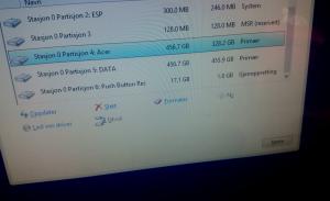

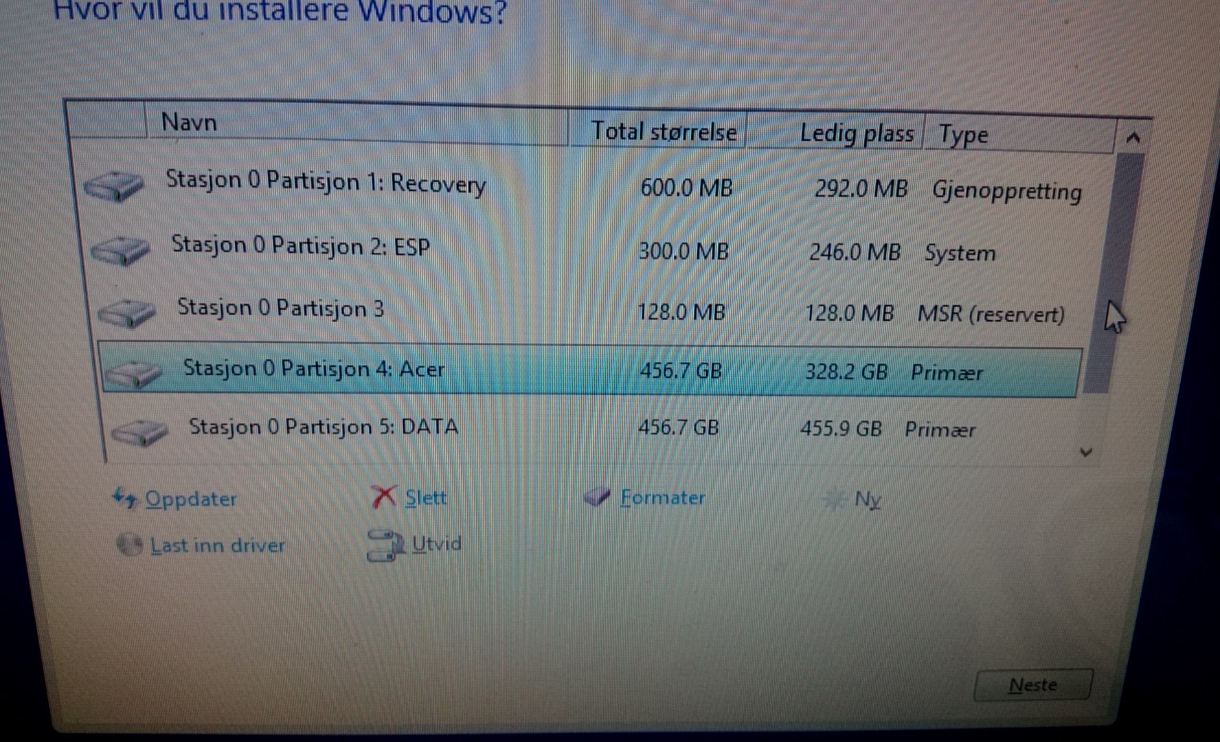

Jeg ønsker som sagt ikke å beholde noe. Etter å ha lastet inn installasjonen har jeg derfor klikket videre til Egendefinert og får opp vedlagt partisjonstabell hvor jeg nå står fast da jeg ikke vet hva jeg skal gjøre. Er det noen eksperter her som vil hjelpe meg videre?

Hvis du velger å gå videre på det du har begynnt på, så viser partisjonstabellen din at du har to like store brukerpartisjoner, kalt 'Acer' og 'DATA'. Da vil jeg tro at det er 'Acer' som er den med Windows på, og DATA betyr at det er en lagringspartisjon.
Velg 'Formater' på den du har valgt, da slettes innholdet.
Men siden du ikke ønsker å ta vare på noe, så kan du slette partisjon 4, 5, og 6 ('Gjenoppretting' er jo ikke noe å ta vare på for din del). De to første partisjonene lar du være.
Så oppretter du en eller flere nye partisjoner i den ledige plassen.
Så trykker du 'Neste' mens valget står på den partisjonen du ønsker å installere på.
Du skriver at jeg kan slette partisjon 4, 5 og 6 hvor du begrunner partisjon 6 med at denne er for gjenoppretting og derfor ikke noe å ta vare på, Dette er greit, men partisjon 1 står også merket med type gjenoppretting. Er det noen grunn til at jeg bør beholde denne, eller tenkte du egentlig på at jeg burde beholde partisjon 2 og 3 her?
Om du skal ha en gpt/uefi disktype/installasjon må du la være ESP og MSR . Bootloaderen (velges i bios) må ligge på den UEFI fat32 partisjonen .
Det er forøvrig dumt å fjerne recoverypartisjonen også da den er inkludert i OS tjenestene recovery i controll panel.

Men angående partisjon 1, så tenkte jeg at det er ingenting å tjene på å fjerne den. Fordi den er så liten, og at plasseringen gjør at ledig plass der ikke kan gjenbrukes når man beholder 2 og 3.
Man kunne slettet alt, System partisjon blir alltids automatisk generert. Det ville tilsvare å bytte til en ny, tom disk. Men da mister man eventuelle ting som Acer kobler opp mot UEFI/BIOS.
