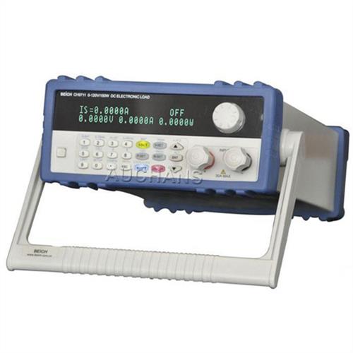

PROuser Skrevet 5. juli 2015 Skrevet 5. juli 2015 Har en BEICH CH9712B Programerbar last-tester. Den fungerer utmerket til å teste mah på batterier, og du kan styre hvor mange ma last du trekker.. Men skal ikke selge den.. Men hvis du skulle være interessert, så kan jeg enten ta tester for deg eller du kan leie den..
myhken Skrevet 5. juli 2015 Forfatter Skrevet 5. juli 2015 Har en BEICH CH9712B Programerbar last-tester. Den fungerer utmerket til å teste mah på batterier, og du kan styre hvor mange ma last du trekker.. Men skal ikke selge den.. Men hvis du skulle være interessert, så kan jeg enten ta tester for deg eller du kan leie den.. testeren.jpg Hvor i landet bor du? Kanskje jeg kunne sent noen batterier for testing, om jeg ikke får tester selv før jeg får batteriene (noe jeg tviler på)
myhken Skrevet 16. juli 2015 Forfatter Skrevet 16. juli 2015 Har en BEICH CH9712B Programerbar last-tester. Den fungerer utmerket til å teste mah på batterier, og du kan styre hvor mange ma last du trekker.. Men skal ikke selge den.. Men hvis du skulle være interessert, så kan jeg enten ta tester for deg eller du kan leie den.. testeren.jpg Hei, kan du med den maskinen din teste faktiske Amper i et batteri? Det nye nå er jo at produsentene ikke øker kapasitet ved mAh men øker A(mper) til så kalte "high drain" batterier. Skulle fått testet noen få slike batterier for å se om de virkelig kan levere opp til 60A som de beste påstår. Noe du kan hjelpe meg med? (kun snakk om en håndfull batterier, jeg betaler selvsagt porto begge veier)

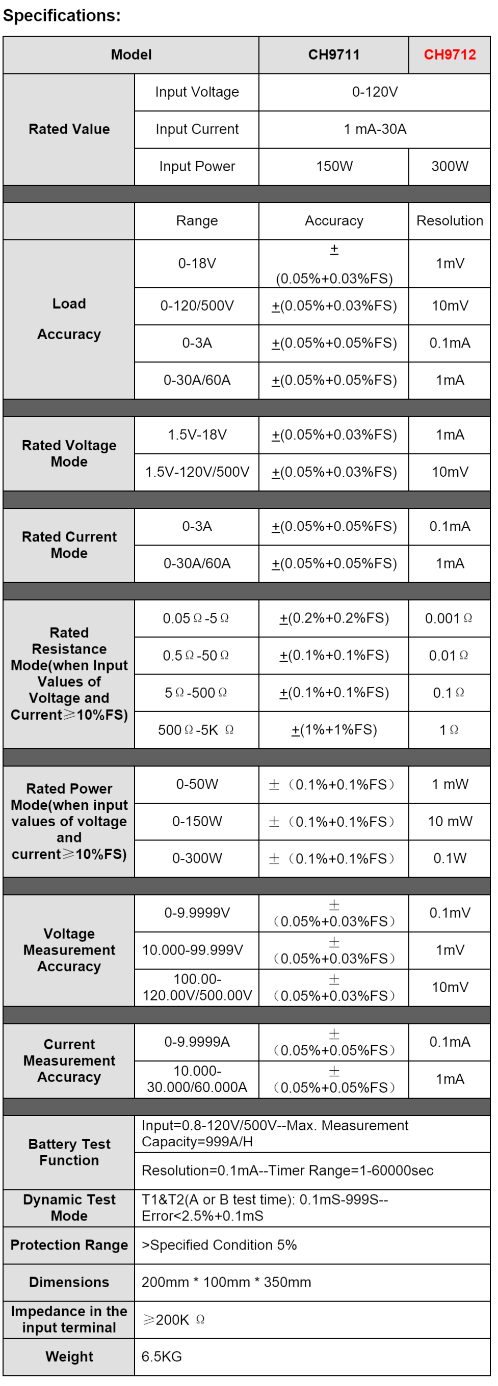

PROuser Skrevet 16. juli 2015 Skrevet 16. juli 2015 Hva mener du med faktisk ampere? Jeg kan teste på mange ulike måter opp til 300W Det er mange ampere... Jeg kan stille inn amp forbruk med opptil 3 desimaler. Så tapper den ut med det forbruket, og man får oppgitt hvor mange mah man har tappet. Man stiller og inn ønsket spenning den skal stoppe på. Eller jeg kan stille inn en spenning, og så trekker den så mye den klarer til den stabiliserer den på spenningen.. Kan og lage program og kjøre trinnvis +++ Har og avansert utstyr til temperaturlogging med 8 kanaler etter behov. Så kan jeg og logge hele spenningskurven, opptil hvert sekund. Da kan man og finne ut wh feks.. Eksempel på spenningslogging av forskjellige batterityper på 500ma
