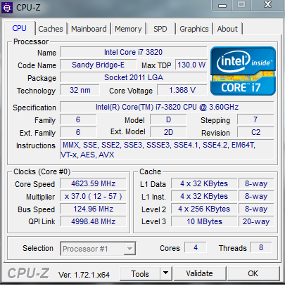

Hei! Jeg har et spørsmål angående overklokking av i7-3820.
Jeg er helt ny når det gjelder overklokking, men hadde lyst til å prøve det ut. Jeg fulgte en guide, og så langt så bra.
Men når de gjelder CPU-temp så er jeg litt usikker. Hva er sånn ca normalt under gaming? Hadde før Max 50/60. Ligger nå på max 75 nå.(Holder meg rundt 63-67)(I de fleste tilfeller) Er dette helt okai, eller burde jeg klokke ned igjen? (Om i det jeg hele tatt har gjort dette riktig)

Legger med et bilde.

Hva har du gjort i bios?, ser du kjører bus speed på 125mhz, mens multipyeren er satt til 12-57? regner ikke med at du har fått en prosessor som kjører stabilt på 125 mhz x 57, det er godt over 7Ghz. Har du kjørt Prime95 ell tilsvarende for å sjekke stabilitet?
Videre er tempraturer under 90 grader helt akseptaelt.
Jeg hadde denne prosessoren for to år siden og kjørte den stabilt på 4,75Ghz med tempratrur på 97 grader etter et par minutter prime95.
PS: blir tempraturen over 100 grader får du blåskjerm, og systemer restarter, ikke noe farlig

Hei!
Jeg fulgte: http://www.overclock.net/a/dummys-guide-to-x79-oc-asushvordan jeg skulle sette dette opp (Jeg har lik 0 peiling på overclocking, men har begynt å lese en god del om det)
Jeg har ikke prøvd ut Prime95 enda, jeg kan teste det ut iløpet av morgendagen :) Er det noe forandringer du ville ha gjort?
Har helt glemt at denne prosessoren har en maks multilplier 43. Jeg sjønner ikke hvorfor CPU-Z, raporterer en 12-57 range hos deg. Det er egentlig det samme.
Det de i linken  gjør er å øke front side bus hastigheten fra 100 til 125 mhz. Det betyr at hele systemet ditt øker hastigheten i et multiple av 125. Dette er en mere krevende måte å overklokke på fordi du må ta henyn til at dette påvirker ram hastigheten også(Hva slags ram har du?). Videre vil også north-bridgen på chipsettet bli varmere, da du har endret hastigheten på den fra 100 til 125mhz. Det er derfor viktigere å ha et luftig kabinett, slik at denne ikke blir for varm. Tror chipsettet liker best tempraturer under 70 grader(veldig usikker på det). Ser at du har posta at du har dårlig trekk i  kabinettet, hadde jeg hvert deg hadde jeg venter til du fikk fart på luften i kabinettet, med å øke bushastigheten(eventuelt laste ned en monitor for ditt hovedkort. De måler chipset tempraturen, og de gir advarsler når tempraturen blir for høy).
Det du kan gjøre, uten noe som helst problem er å øke multiplieren til 43 (altså linja "by all cores" i biosen). Da vilsystemet kjørepå 100Mhz x 43 = 4,3Ghz. Noe du vil merke.

Så du anbefaler at jeg heller bare øker multiplieren til 43, og ikke rører hastigheten (100 til 125)? Ikke noe annet jeg burde forandre på?
