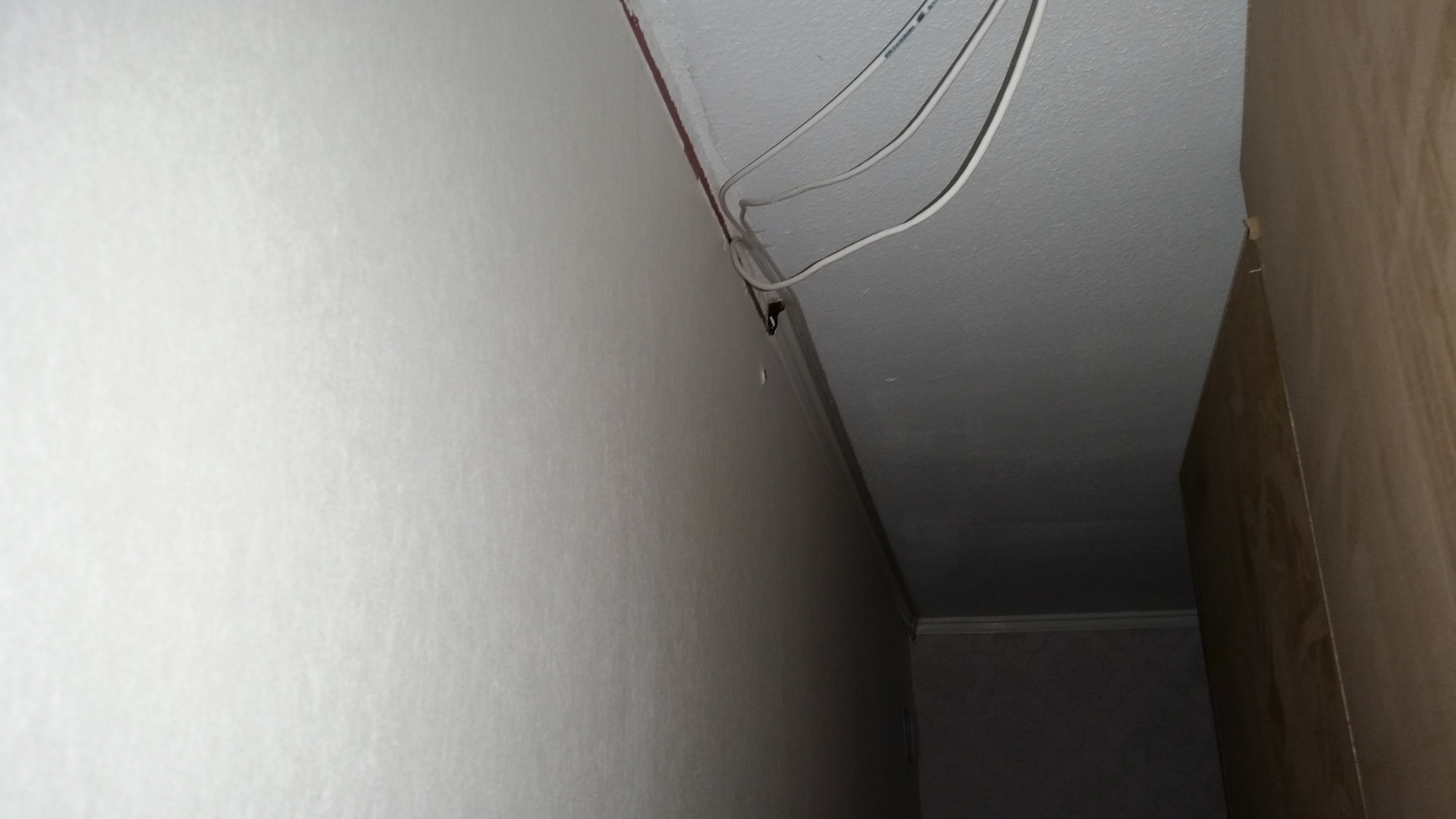

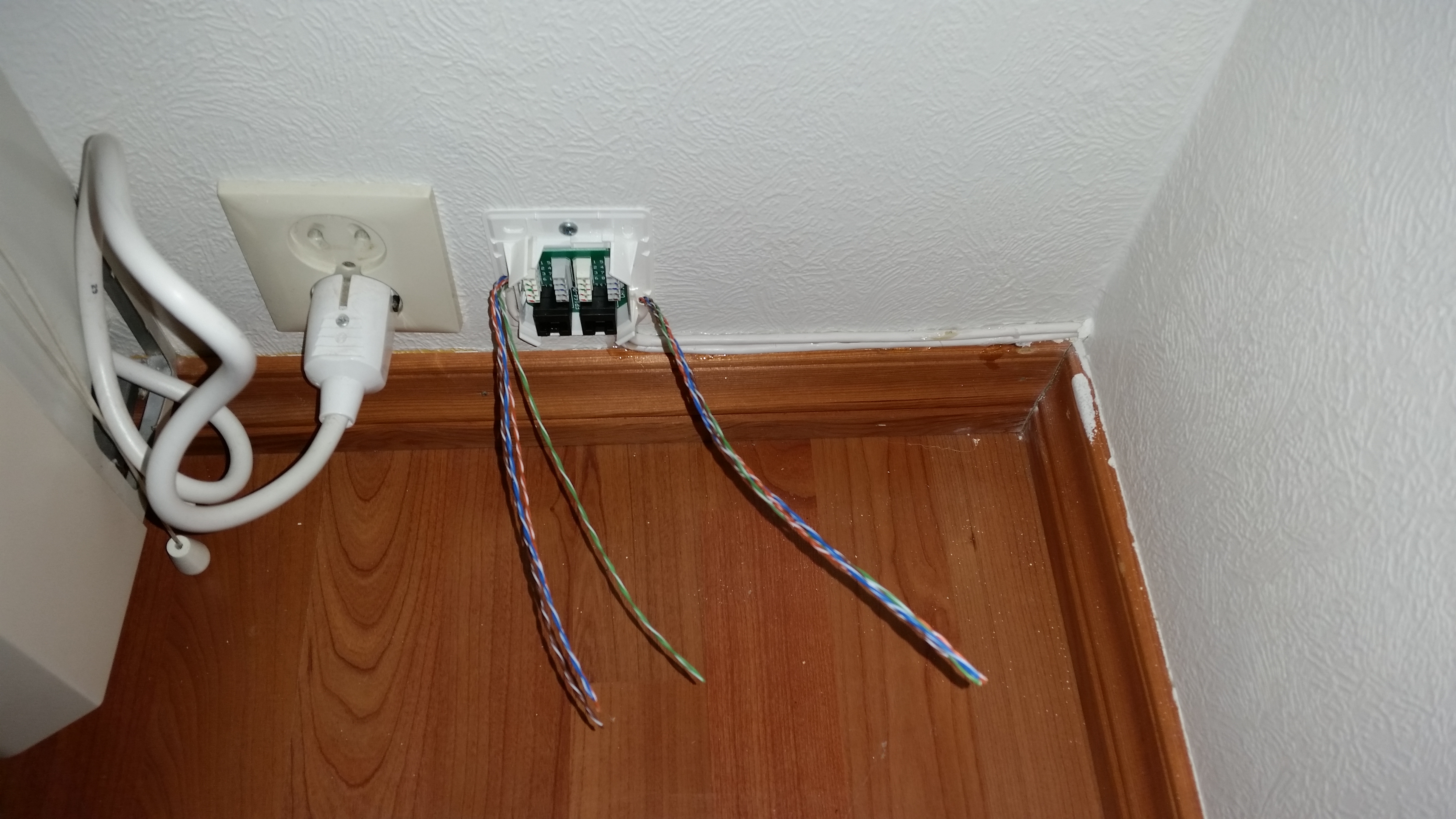

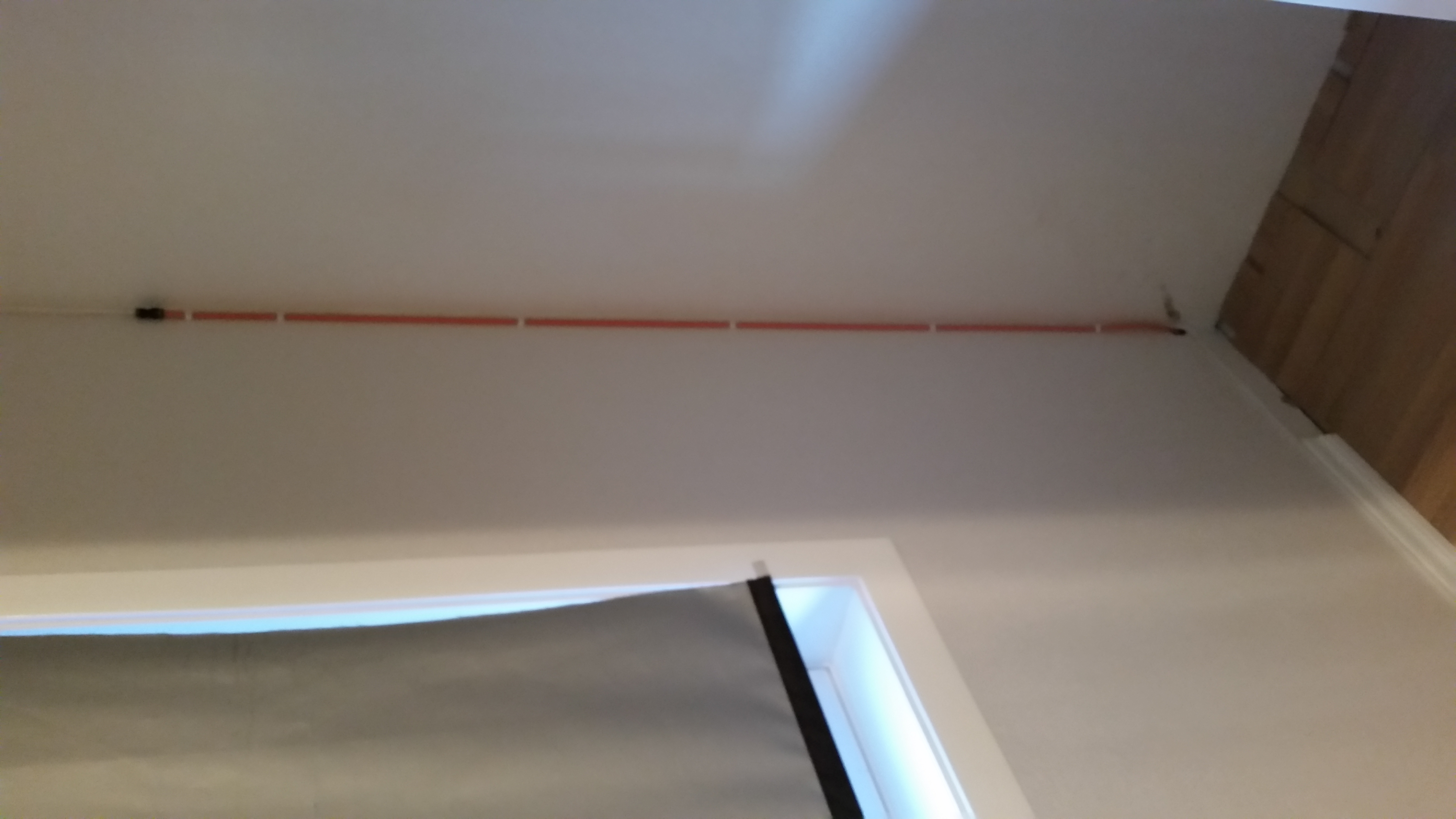

I dag har jeg og min far lagt fiber og Cat5e internt.
Fikk noen småskader på fiberrøret, men håper det går fint, har ikke lyst på dobbeltarbeid.
Blir bare et stk dobbeltpunkt i stua per nå.
Kablene er festet med lim.

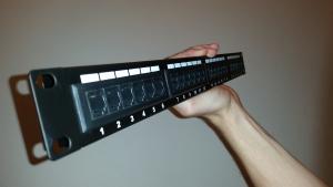

Har også fått patchepanelet.
Update 28.07.15
Etter avtale stakk faren min innom å fullførte kabling av nettverk mens jeg var på jobb. Bare terminering på begge ender som mangler nå.

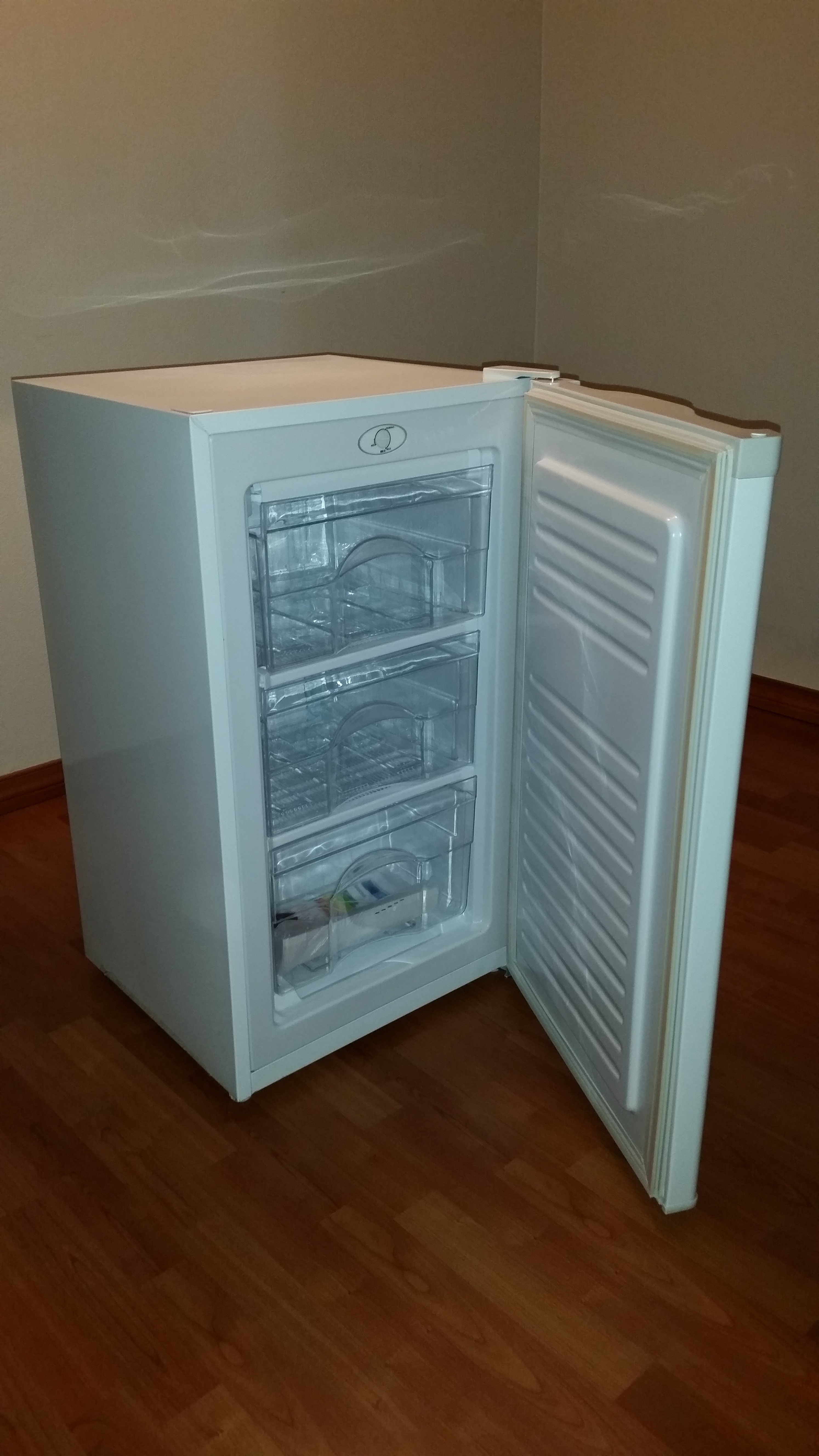

Vel. I dag kjøpte jeg meg et fryseskap, for et at problemene mine har vært at jeg ikke får fryst ned ting.
Det ble en Matsui fryseskap MUF48W13E (84 cm) til kr 1295,-
http://www.elkjop.no/product/hvitevarer/fryser/MUF48W13E/matsui-fryseskap-muf48w13e-84-cm
Kjøpte den i lunsjen i sørlandsparken, og slik så den ut:
Vel, alt så fint og flott ut, men jeg skulle ha døren på andre siden, dette er noe man kan endre på på denne modellen, men det var enklere sagt å gjort, skruene satt bom fast, rett og slett umulig å løsne, vel, jeg begrenset meg da jeg vet skruene hadde gått mer i stykker om jeg prøvde mer, et av stjerne-bitsene mine knakk.
Vel, ringte Elkjøp kundeservice, traff ei dame som vel ikke så helt problemet "Det er meningen at det skal sitte litt fast" ...
Vel, heiv fryseskapet i bilen og kjørte opp i til Elkjøp for å se hva dem kunne gjøre, de prøvde skru ut skruene der, men fikk det heller ikke til. Hentet så et nytt skap, men den gang ei, bom fast.
Dog fant dem ut at på utstillings-modellen var dem greie å få ut, så jeg tok med meg den, til tross for litt kosmetiske skader.
Tok bilde, men det ser ikke ut som det ble lagret på telefonen.

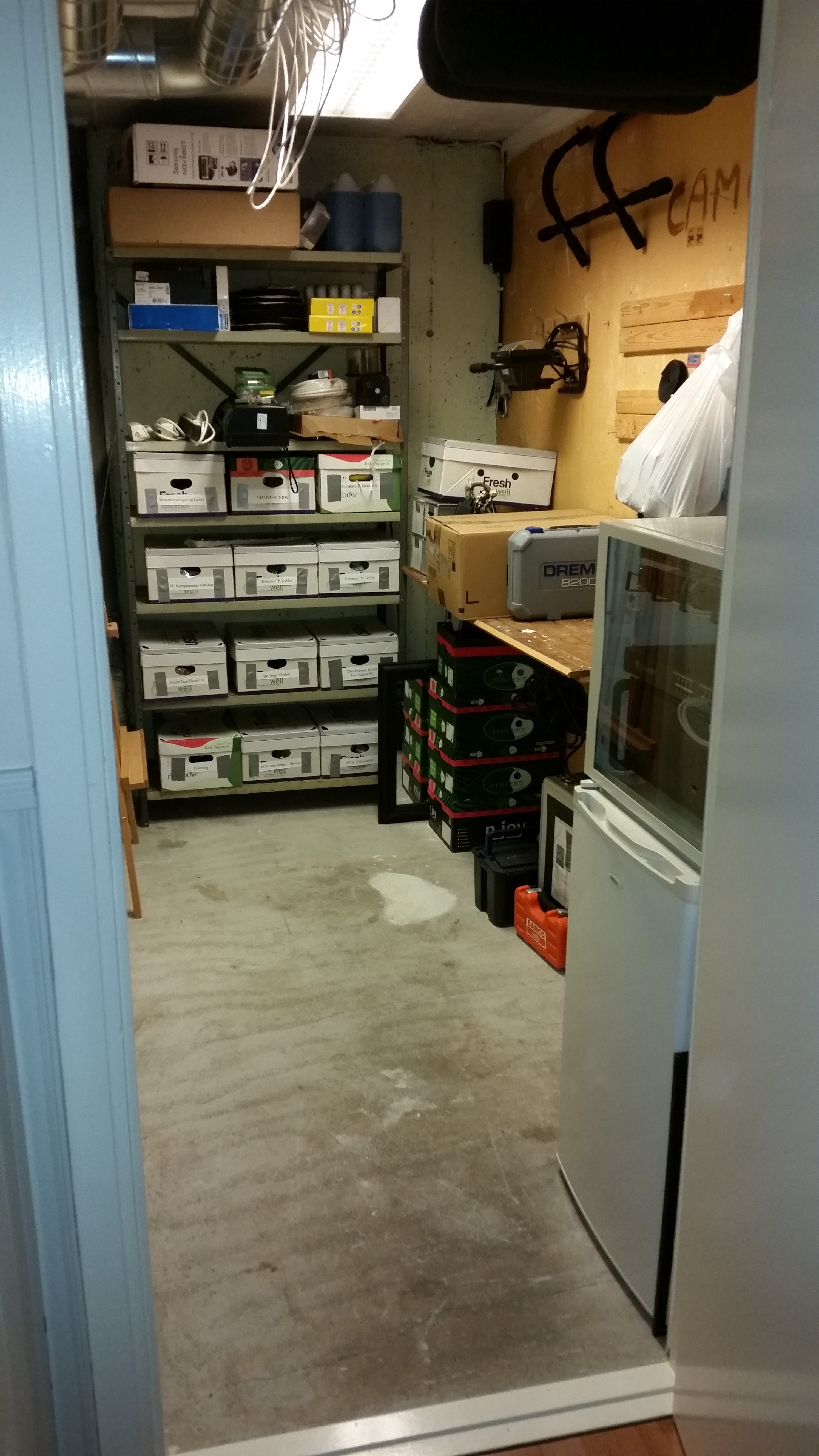

Vel, satt opp, og slik ser det ut nå, dette er i boden:
Men nå i ettertid, jeg har brukt 5timer på dette skapet i dag, kjøring frem og tilbake, og jeg sitter igjen med et skap med en del riper på toppen, og litt smått her og der. Jeg kommer til å sende Elkjøp en forespørsel om kompensasjon i morgen, jeg burde egentlig tatt dette "der og da", men tenkte ikke på det.

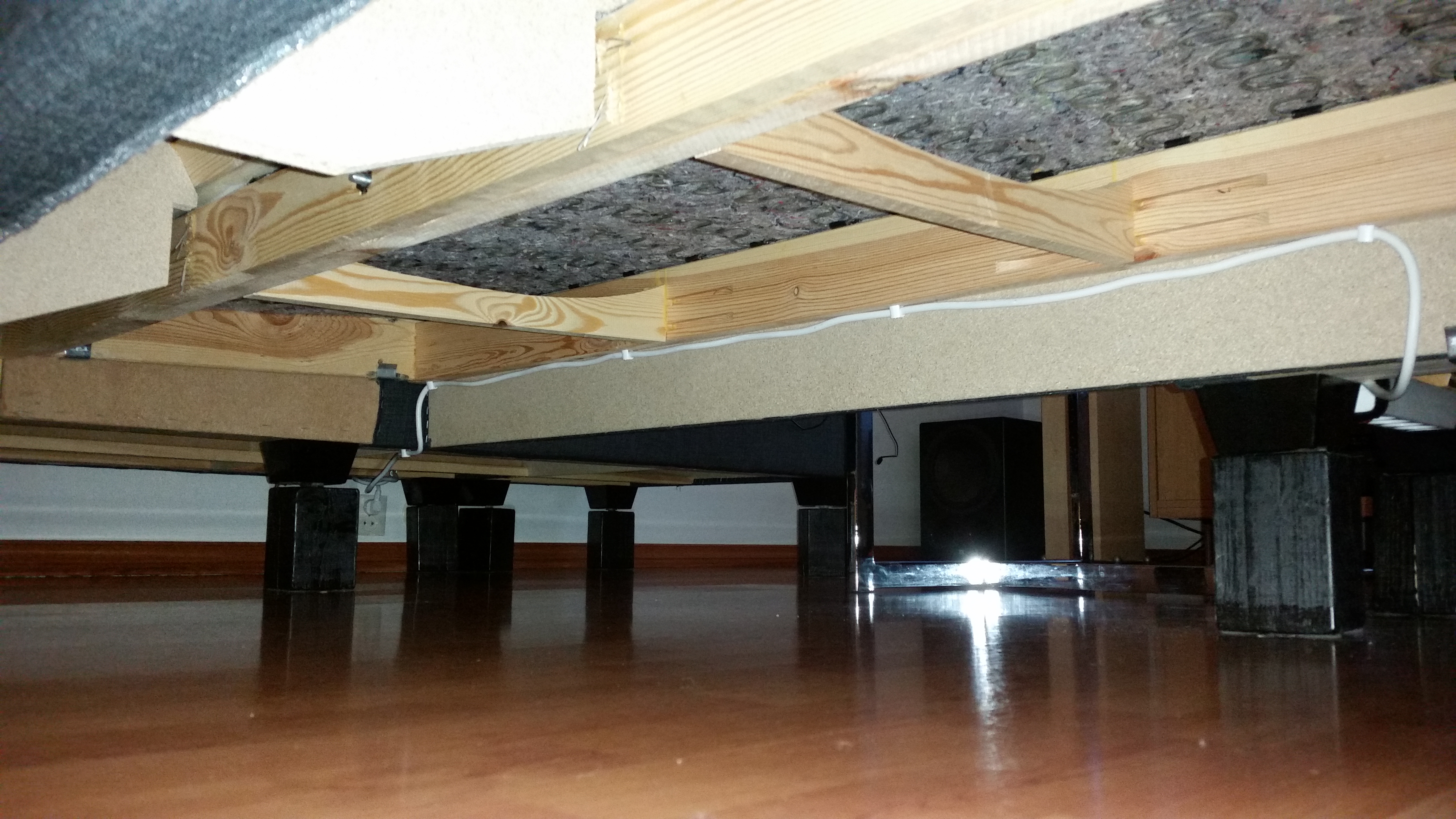

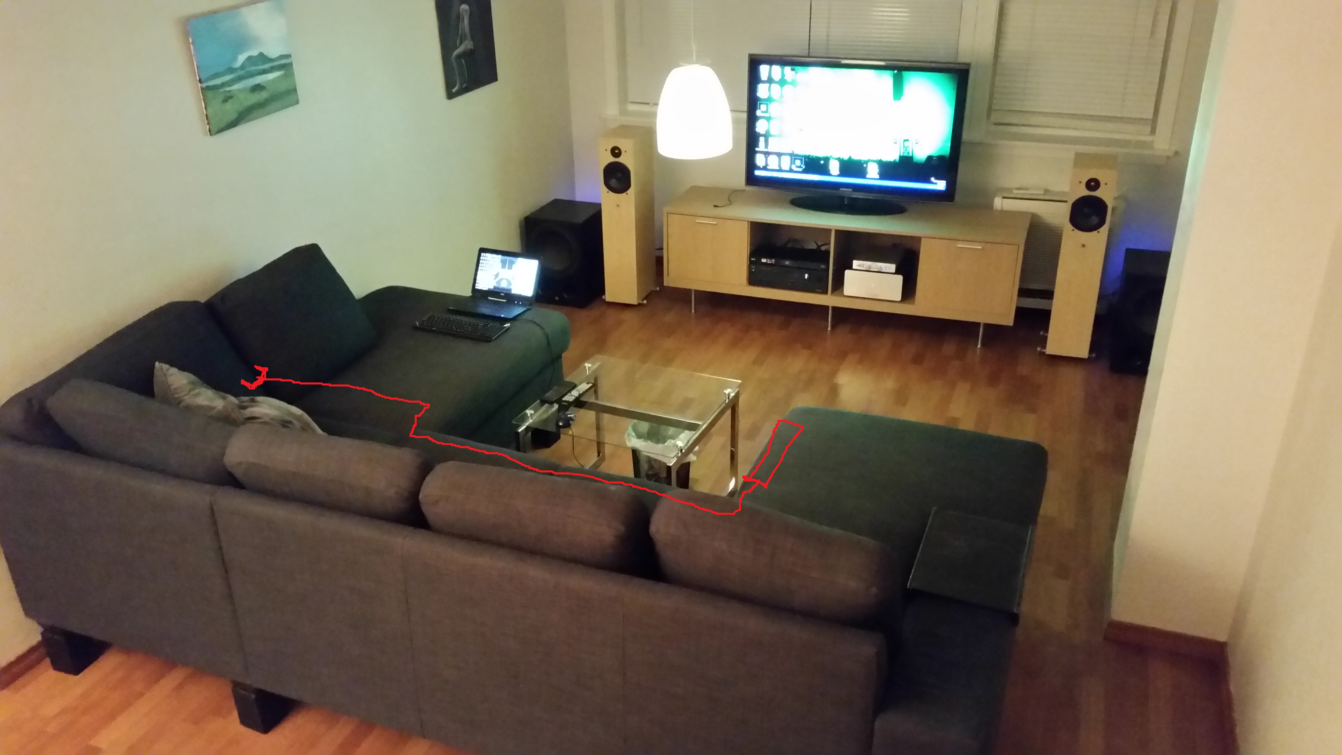

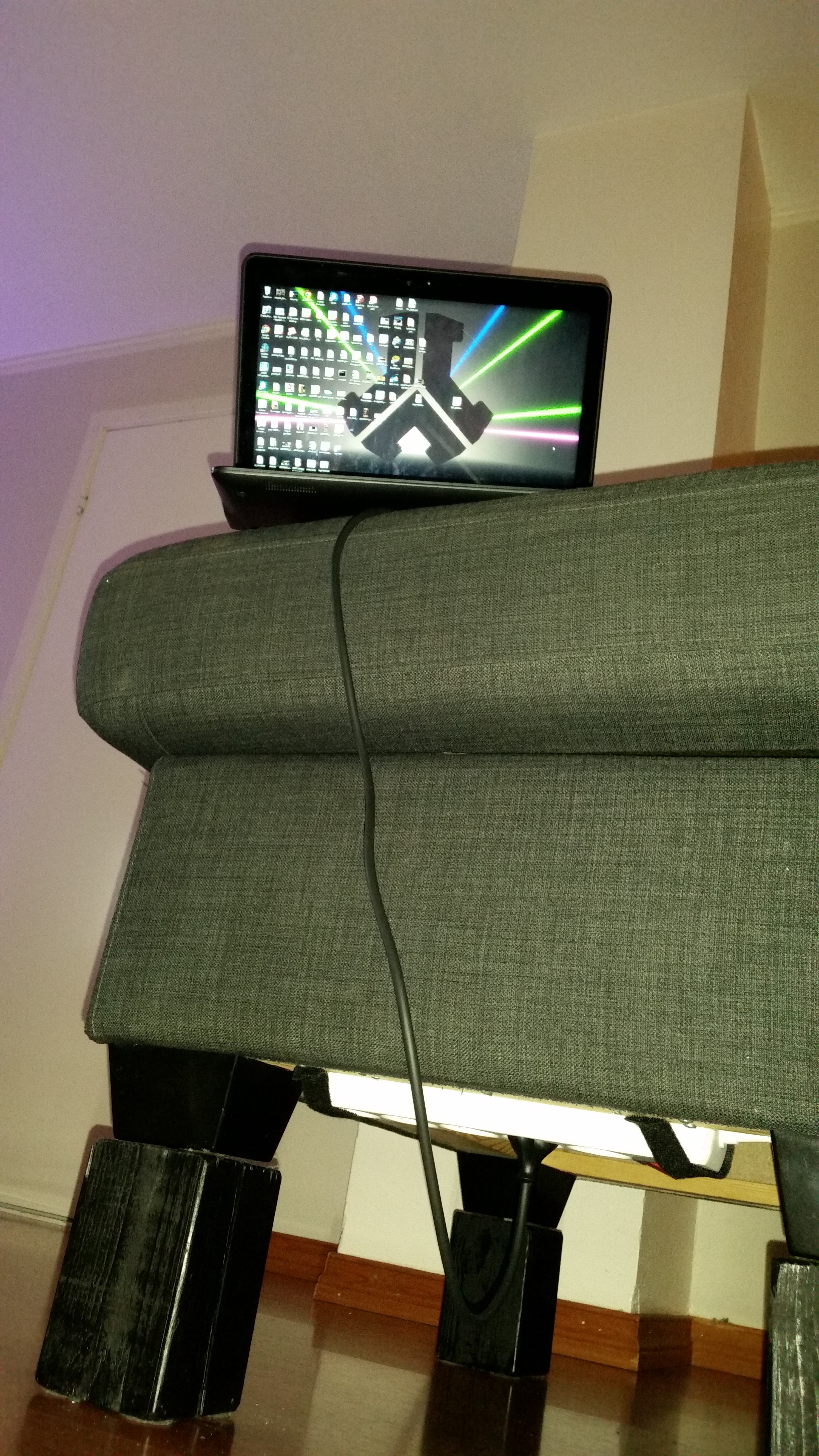

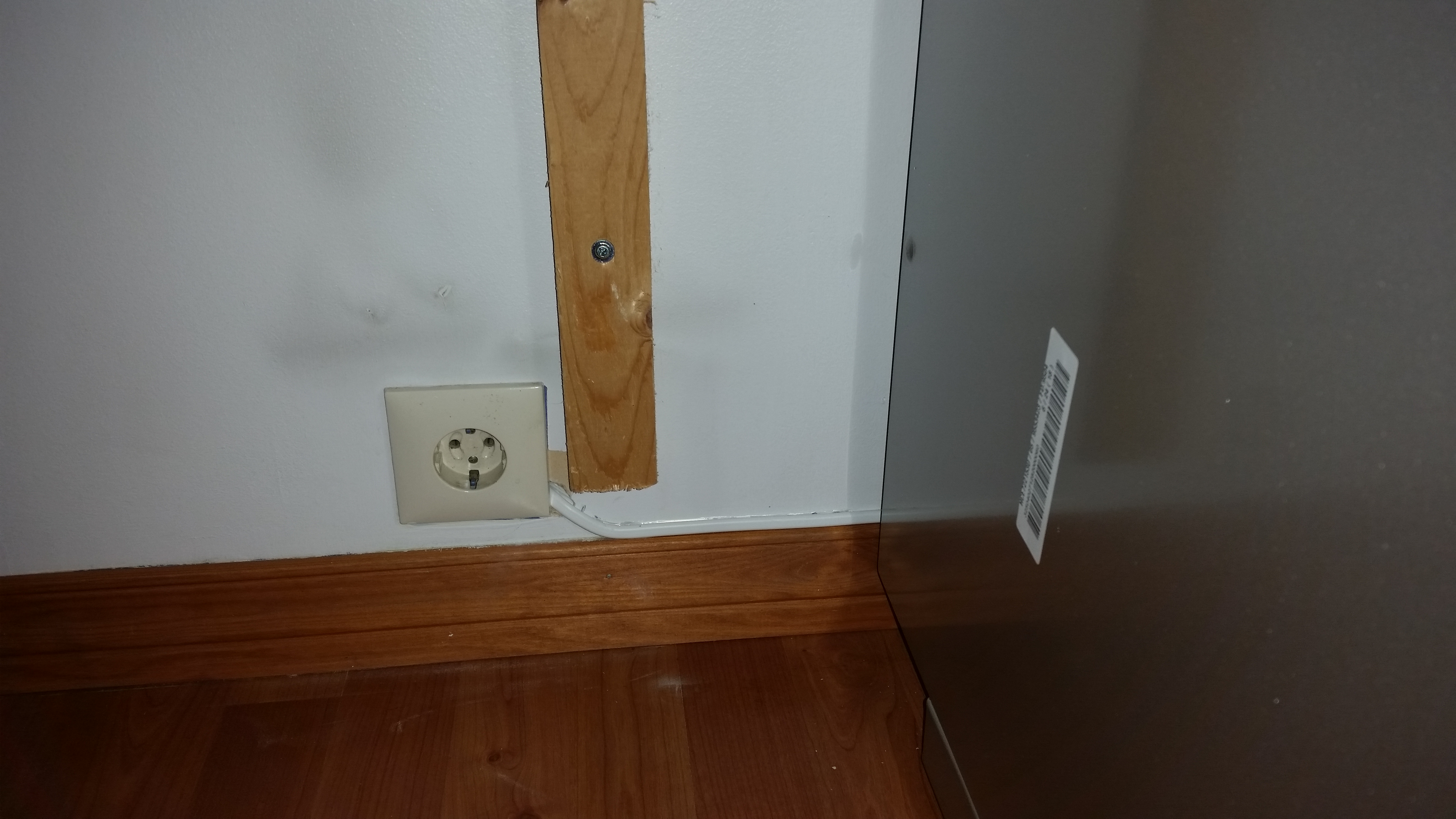

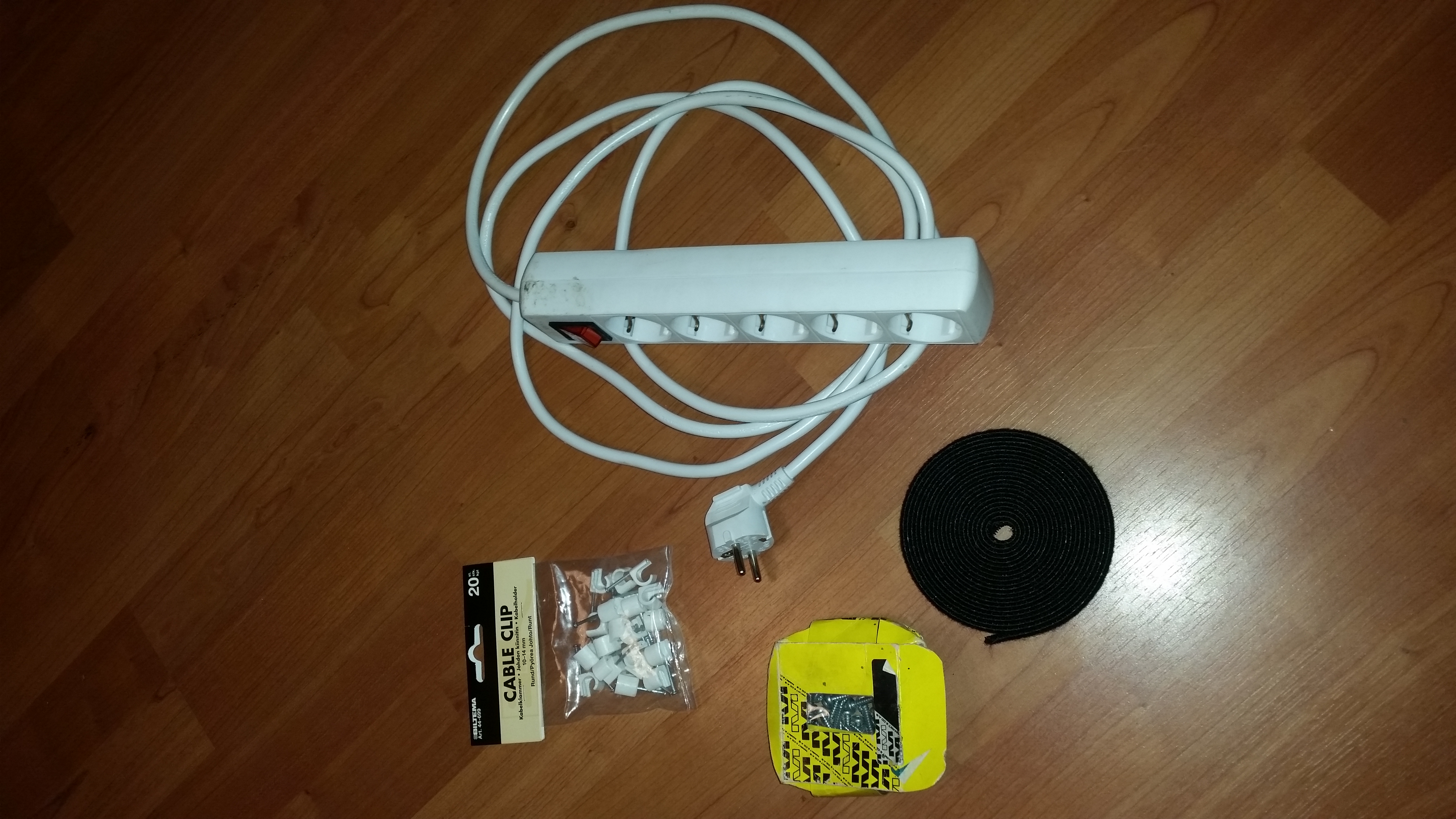

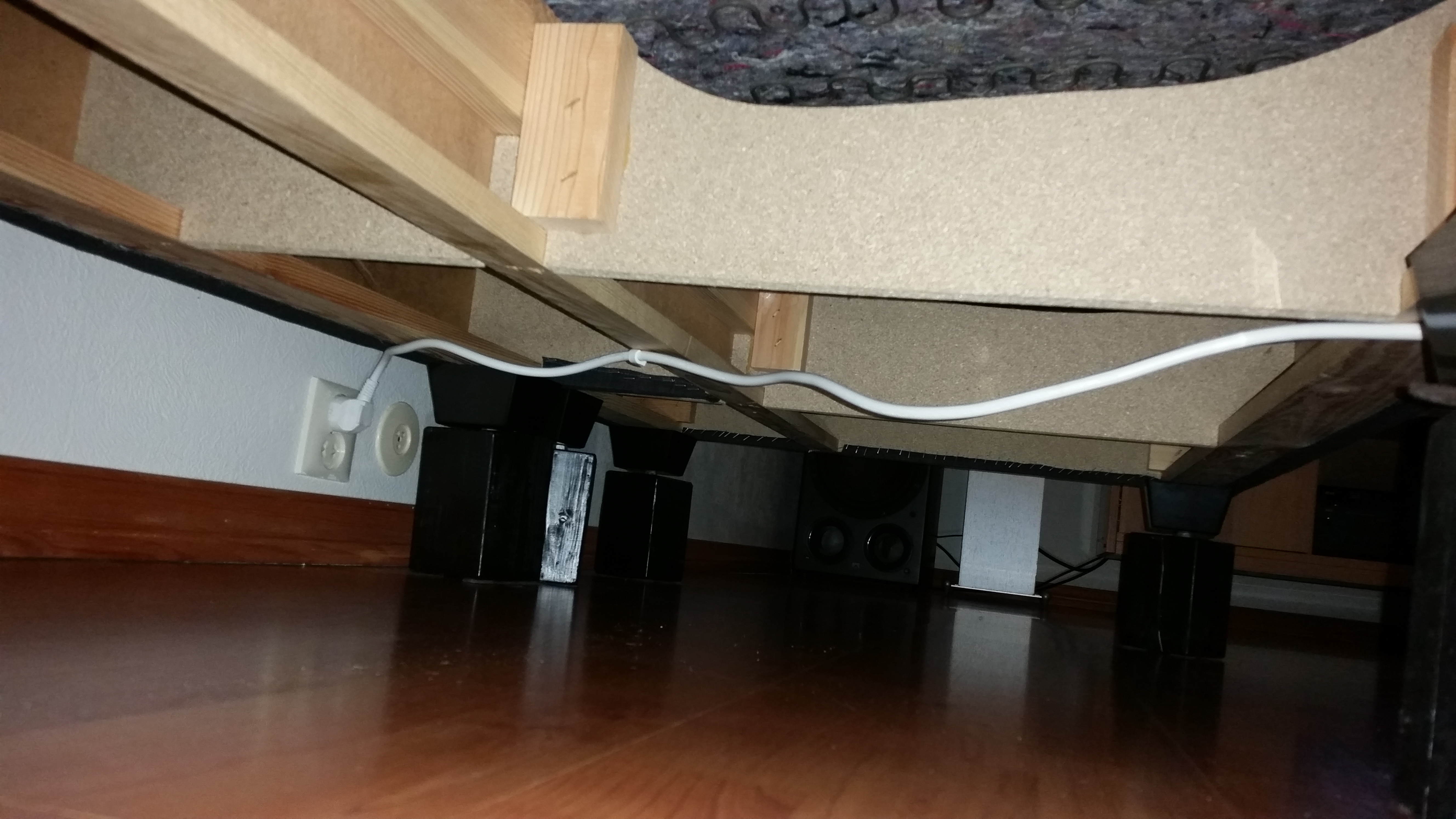

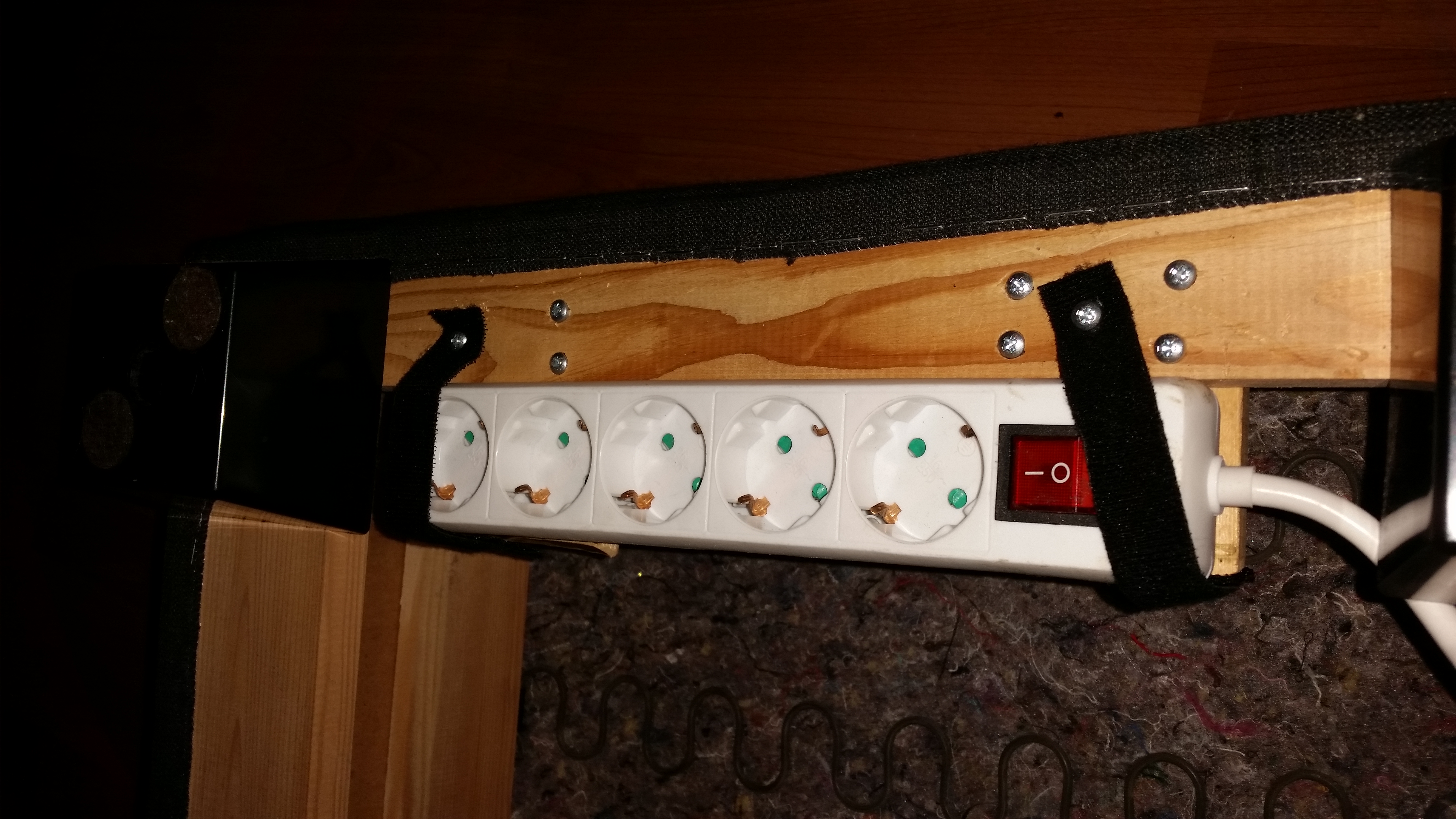

Sitter ofte i sofaen med laptop osv, og trenger strøm, og har ikke egentlig noe veldig enkelt og greit uttak.
Så det fant jeg en løsning på.
Litt ting jeg skal bruke: Ting jeg bare hadde liggende egentlig

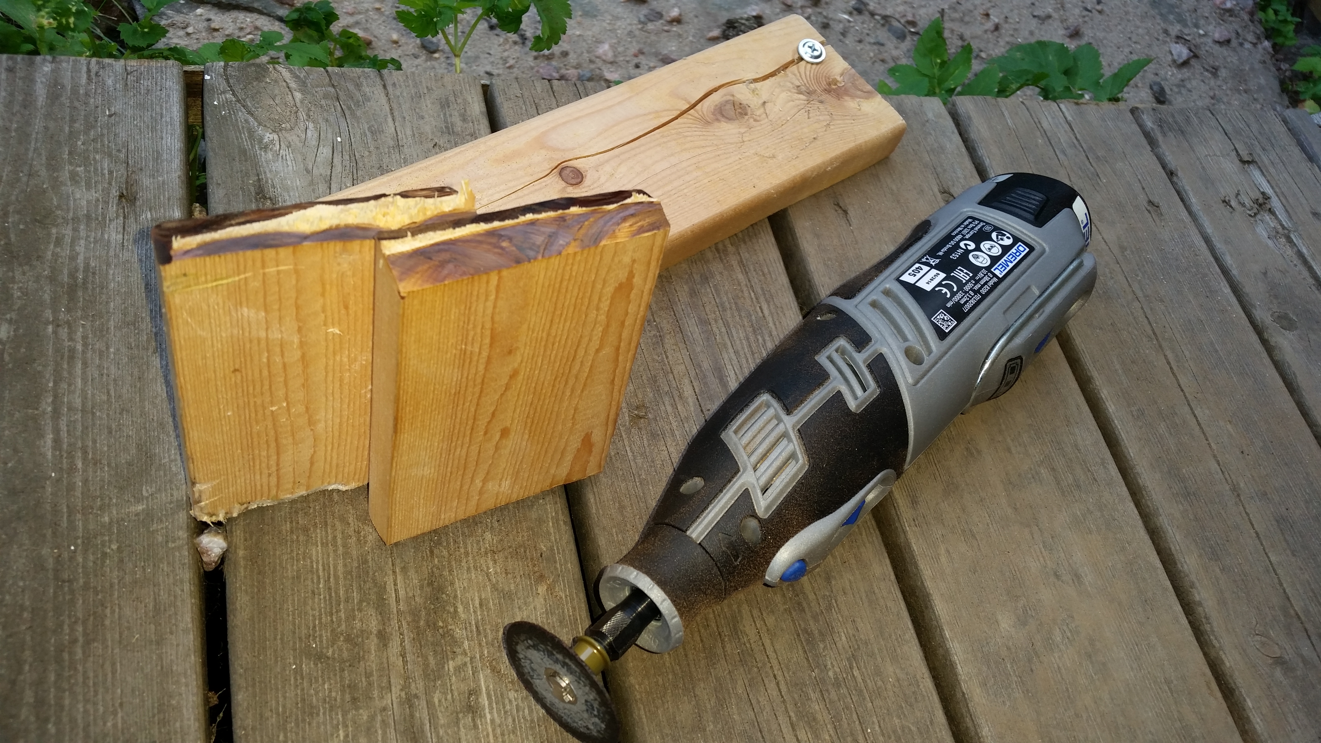

I fant en planke jeg kuttet opp med dremmelen, har bare blad for metall, men gikk greit nok, har ikke sag enda :p

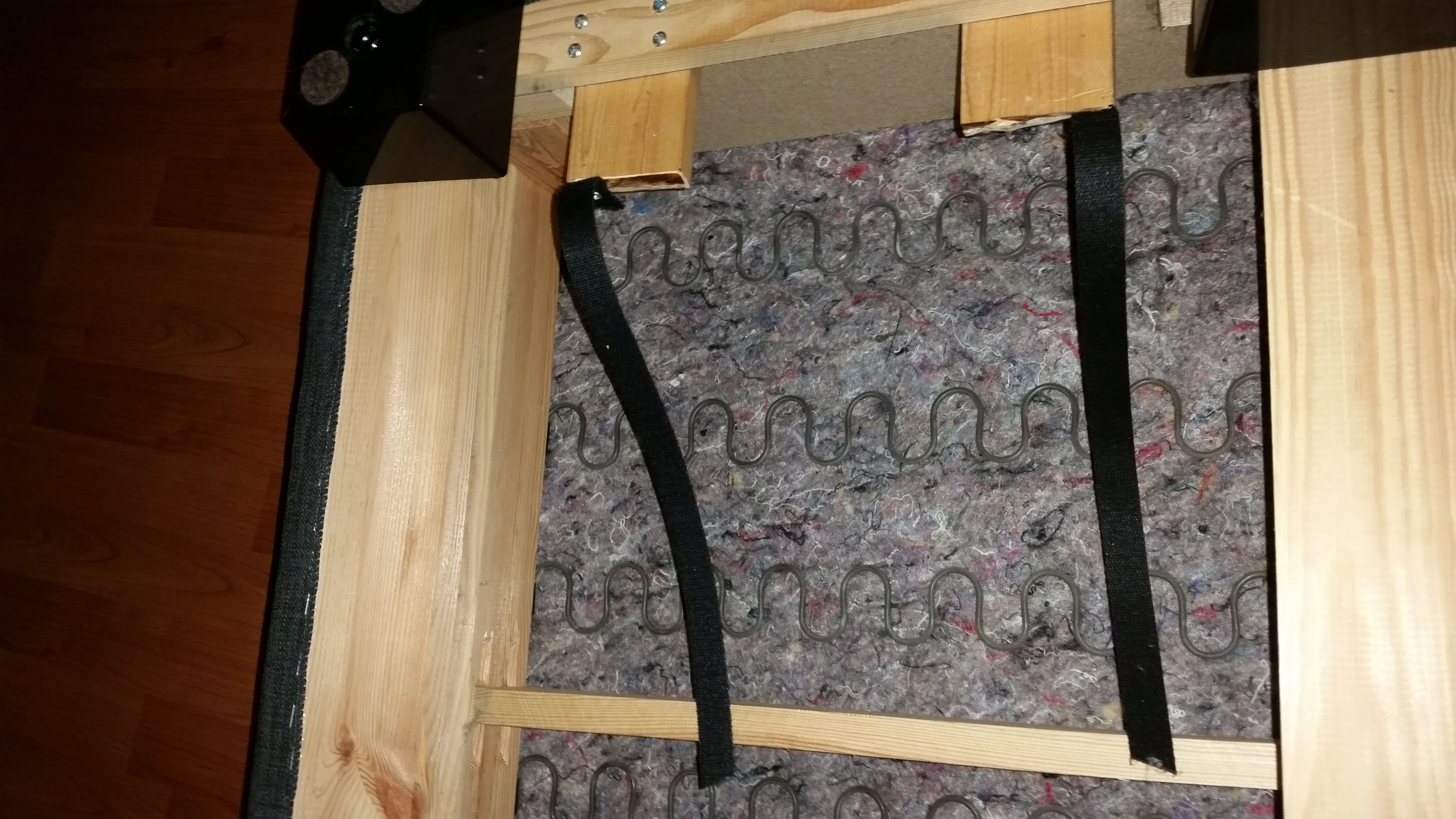

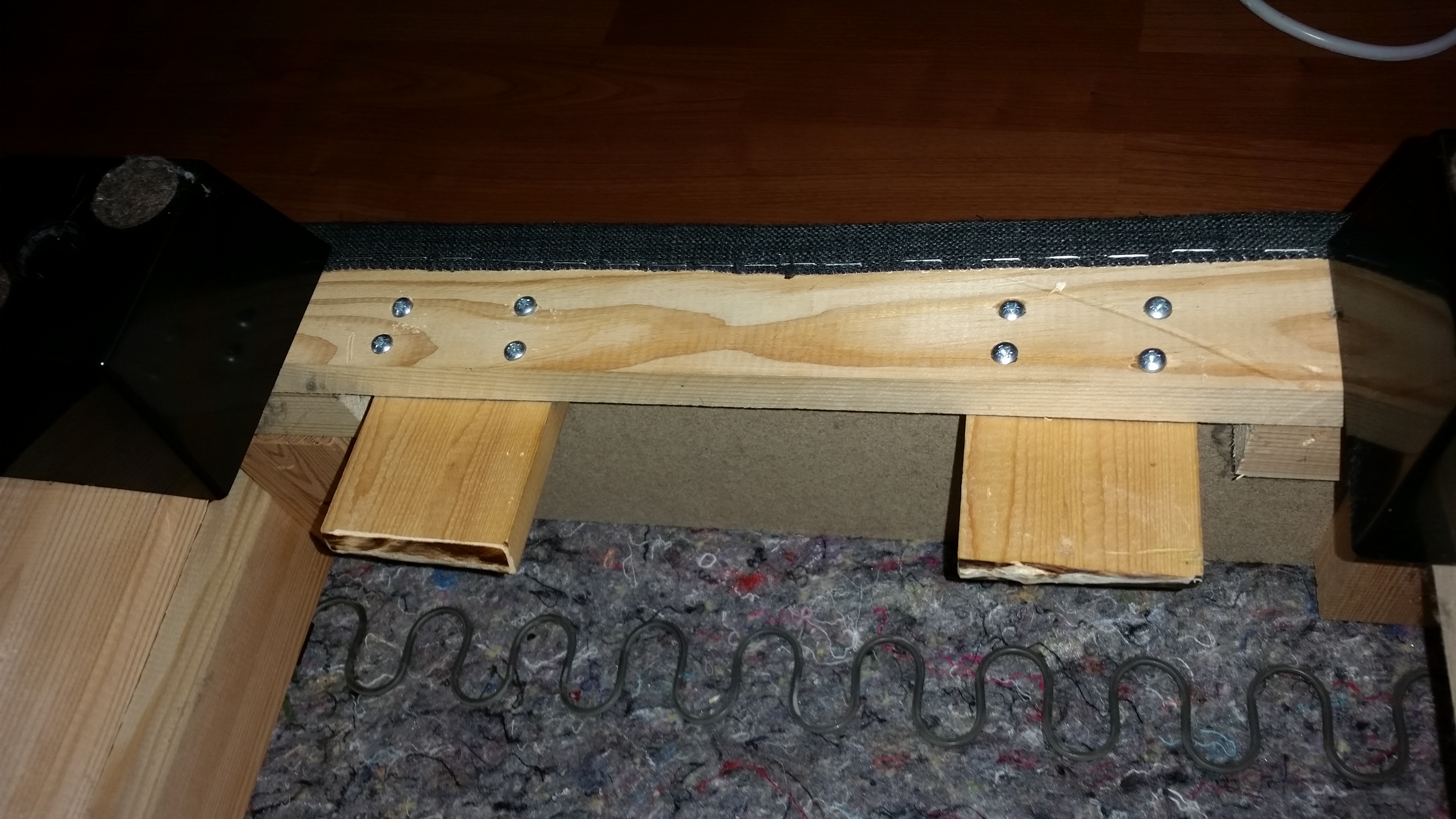

Festet under sofa-del:
Et par bånd med borrelås festet på:
Og så festet padda: (Her strammet jeg ved å skru skruen først inn i båndet og så skru skruen inn i sofadelen.
Lagt kabel:
Og bingo, nå kan jeg lade PC, mobil osv mens jeg er i sofaen ;) enkel og praktisk tilkobling:

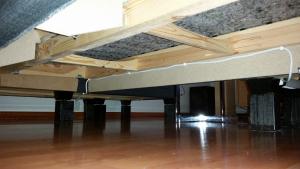

EDIT: Slik går ledningen forresten:
Endret av Evelen!

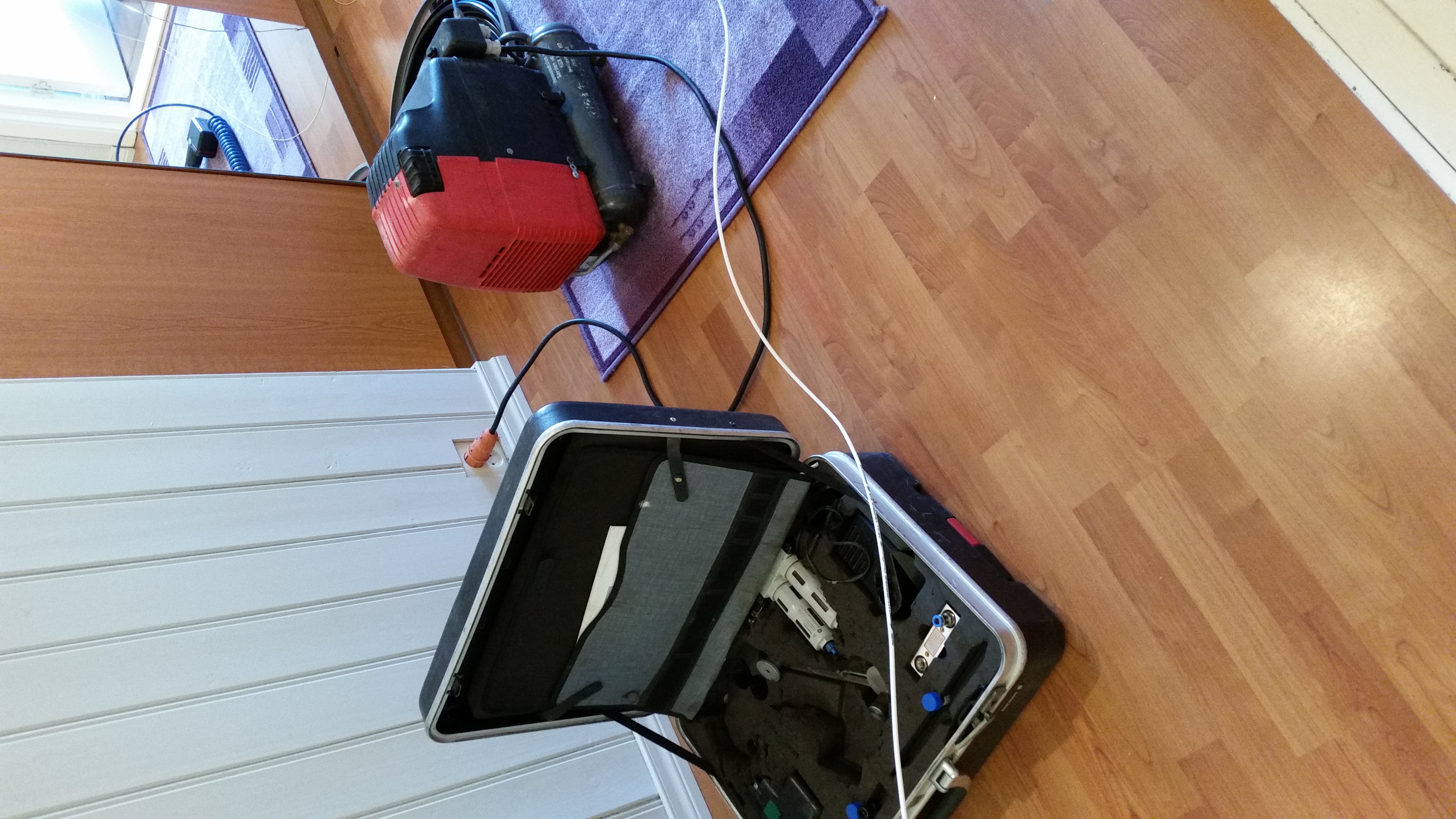

Endelig, dagen var kommet, dagen jeg hadde ventet på, i dag blir det fiber, , eller blir det egentlig det? Ihvetfall etter avtale med montørselskapet Network AS

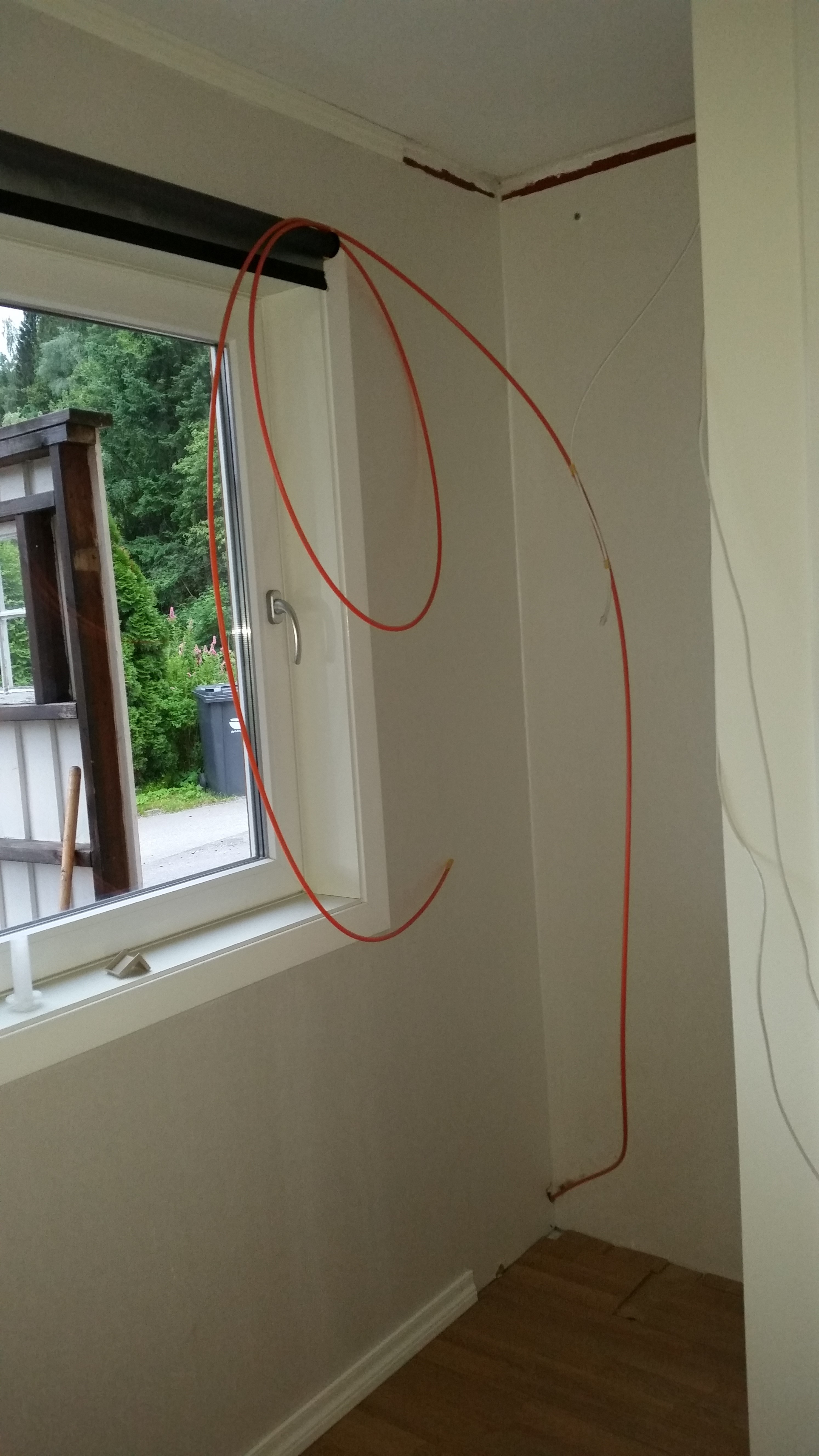

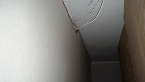

Var skeptisk til rørene, ble litt skader på dem, og dem hadde nok noen vinkler som var grovere enn instruksjonene skulle tilsi, men heldigvis, det gikk som en kniv gjennom varmt smør, fiberen glidde igjennom som det skulle vært den enkleste sak i verden. Koblingsboksen var rett på andre siden av veien, så var ikke mye fiber som skulle til, kanskje 30 meter (og da er 15 av dem internt i leiligheten min).
Fiberlegging

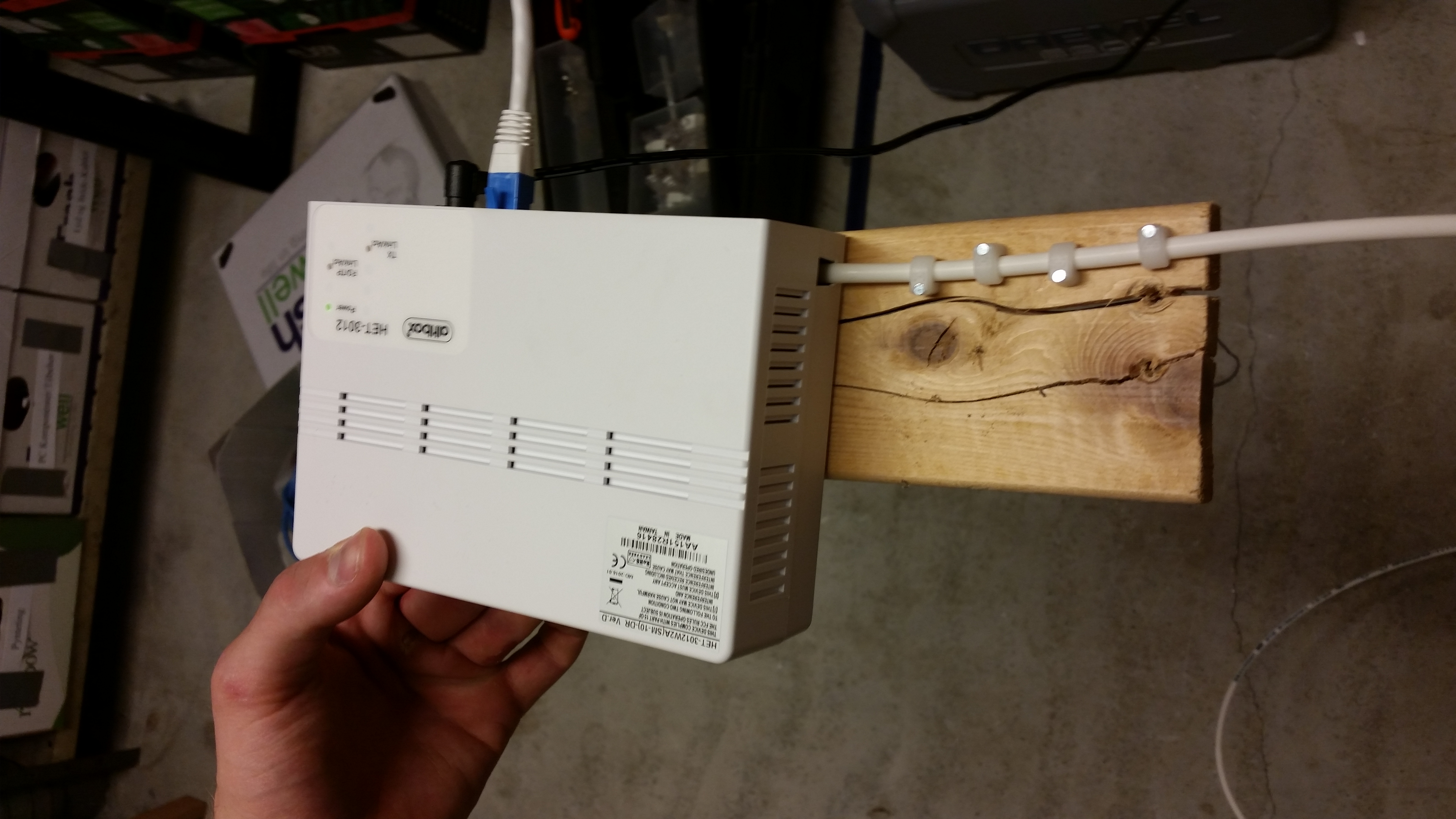

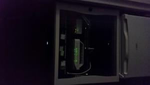

Fikk mediekonverteren montert på en plankebit slik at den er flyttbar, veldig greit :)
Står sånn midlertidig, rydding skjer senere:

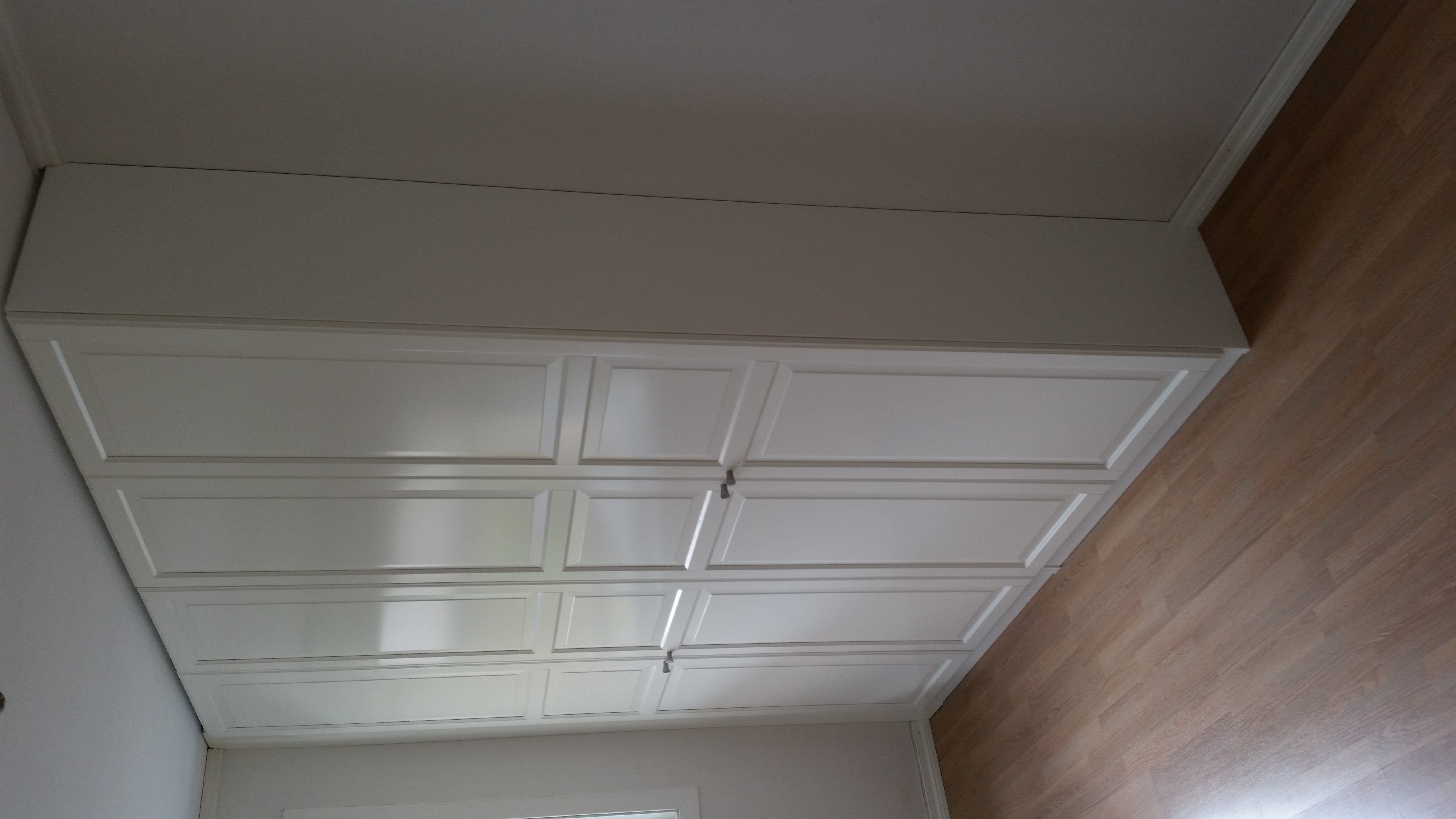

Fiberskjøten eksternt til internt ble lagt ganske greit, dette blir bak et skap:
Skap satt tilbake:

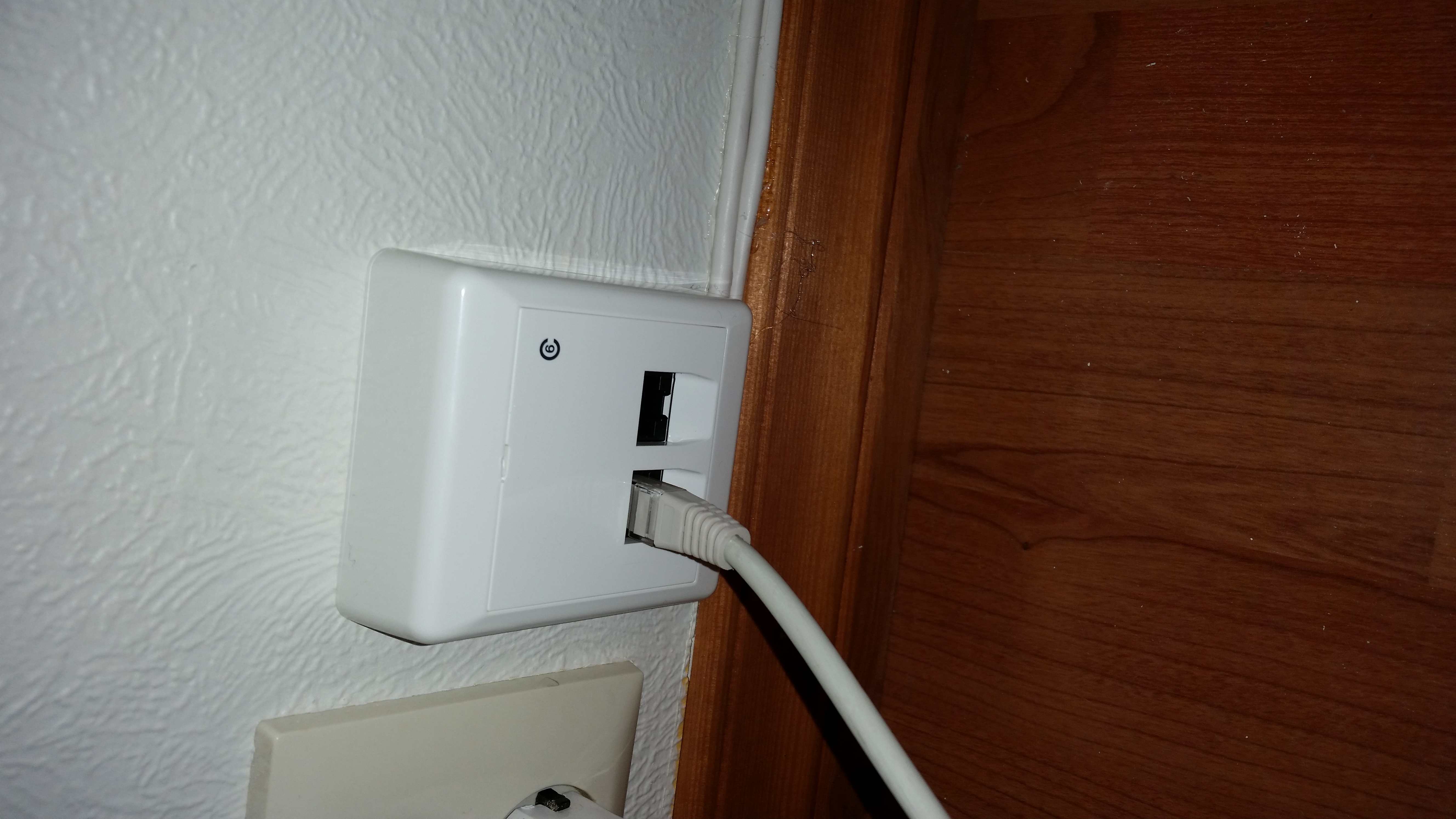

Nettverksuttak i stuen patchet:

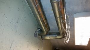

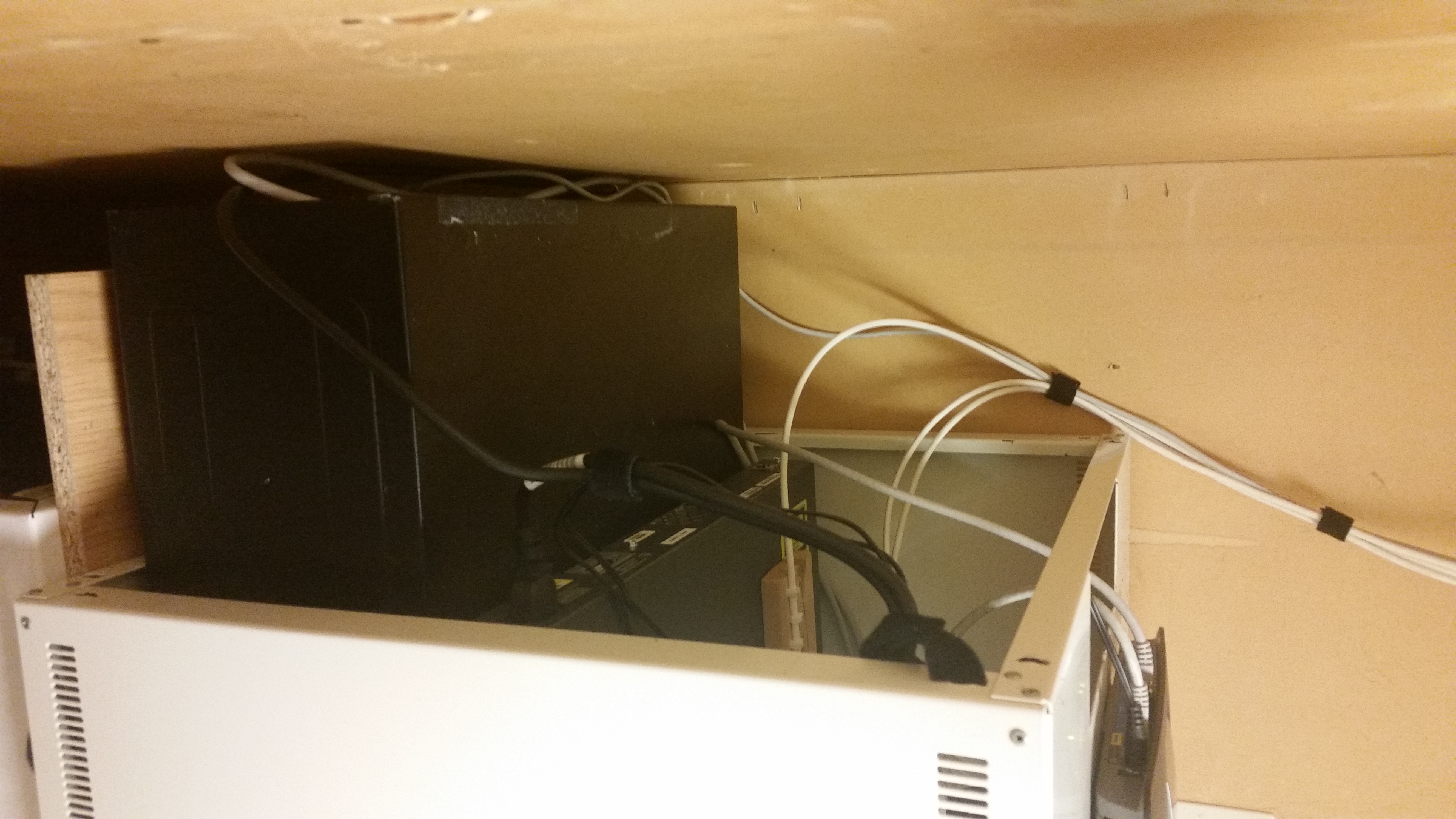

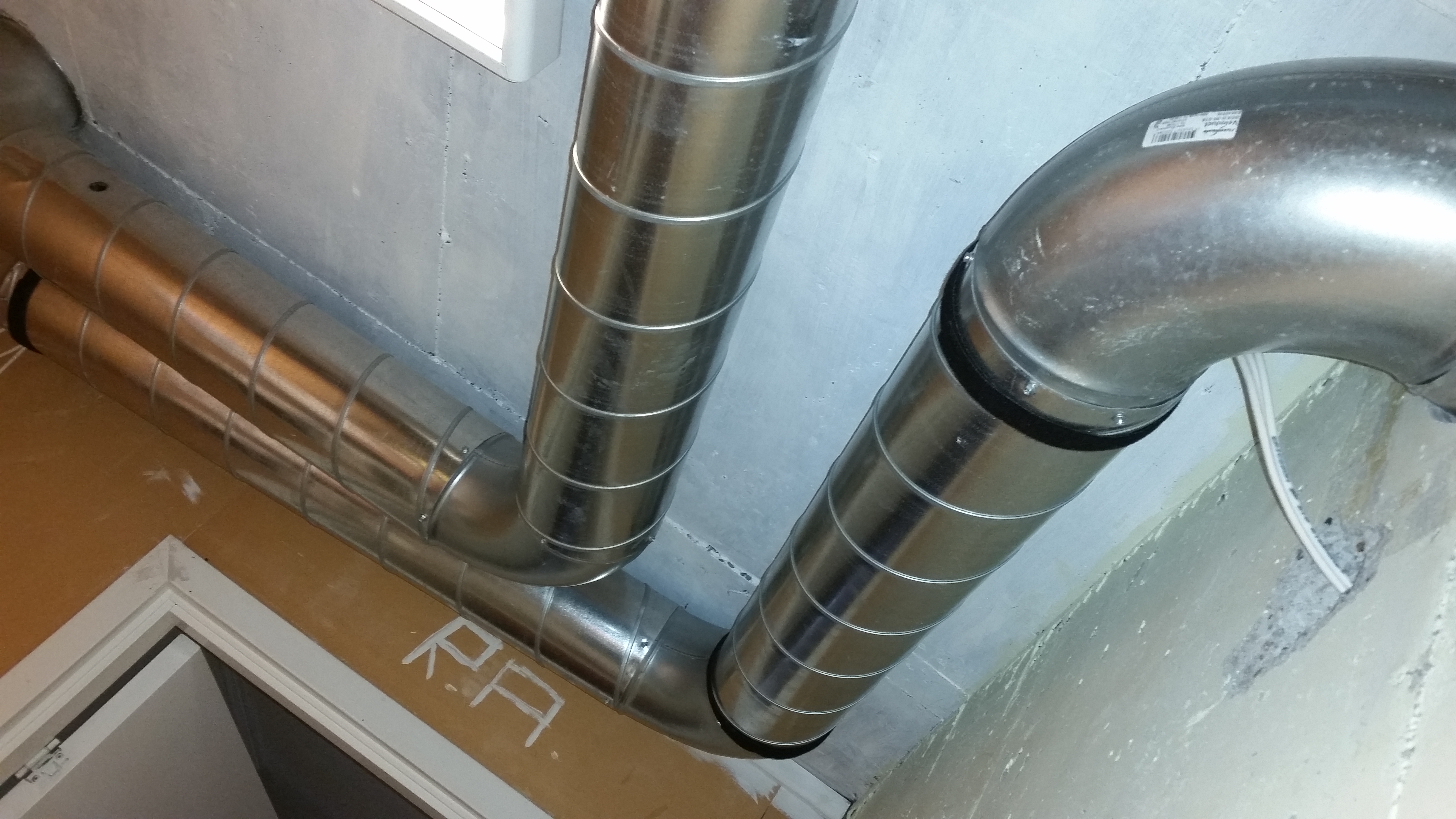

I boden går kablene over ventilasjonsanlegget:
Oppdaget fort at rutermodemet var utrolig ustabilt og dette måtte restartes gjevnlig, men etter jeg satt det i bro-modus og brukte min egen ruter har det fungert strålende.

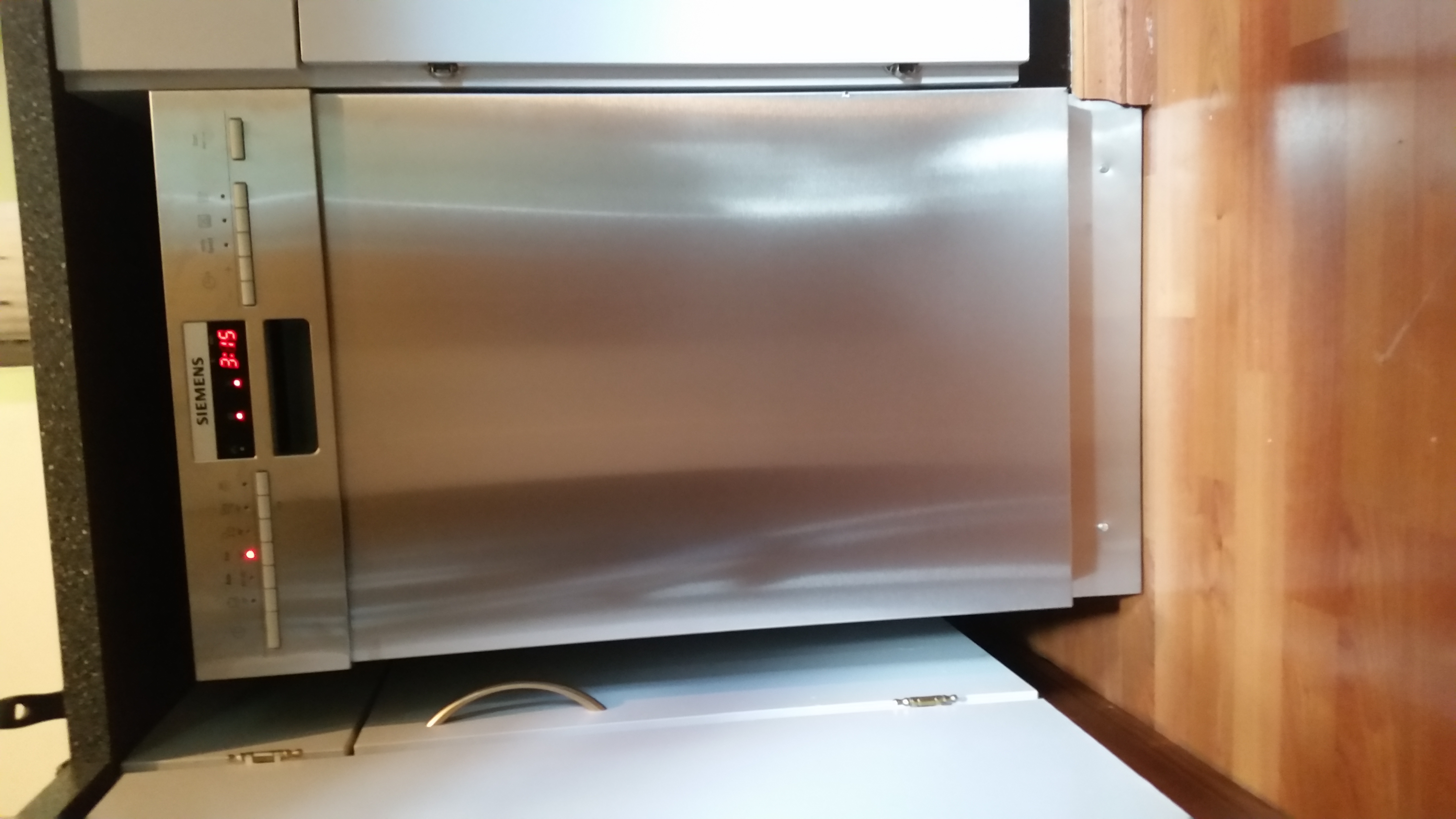

05.09.15 - Oppvaskmaskin
Montert i samarbeid med min far, Var en del jobb, men gikk til slutt.
Strøm ble tatt fra stikkontakt litt lenger borte i kjøkkenet, og kabel ble lagt i hull langs innsiden av kjøkkeninnredningen:

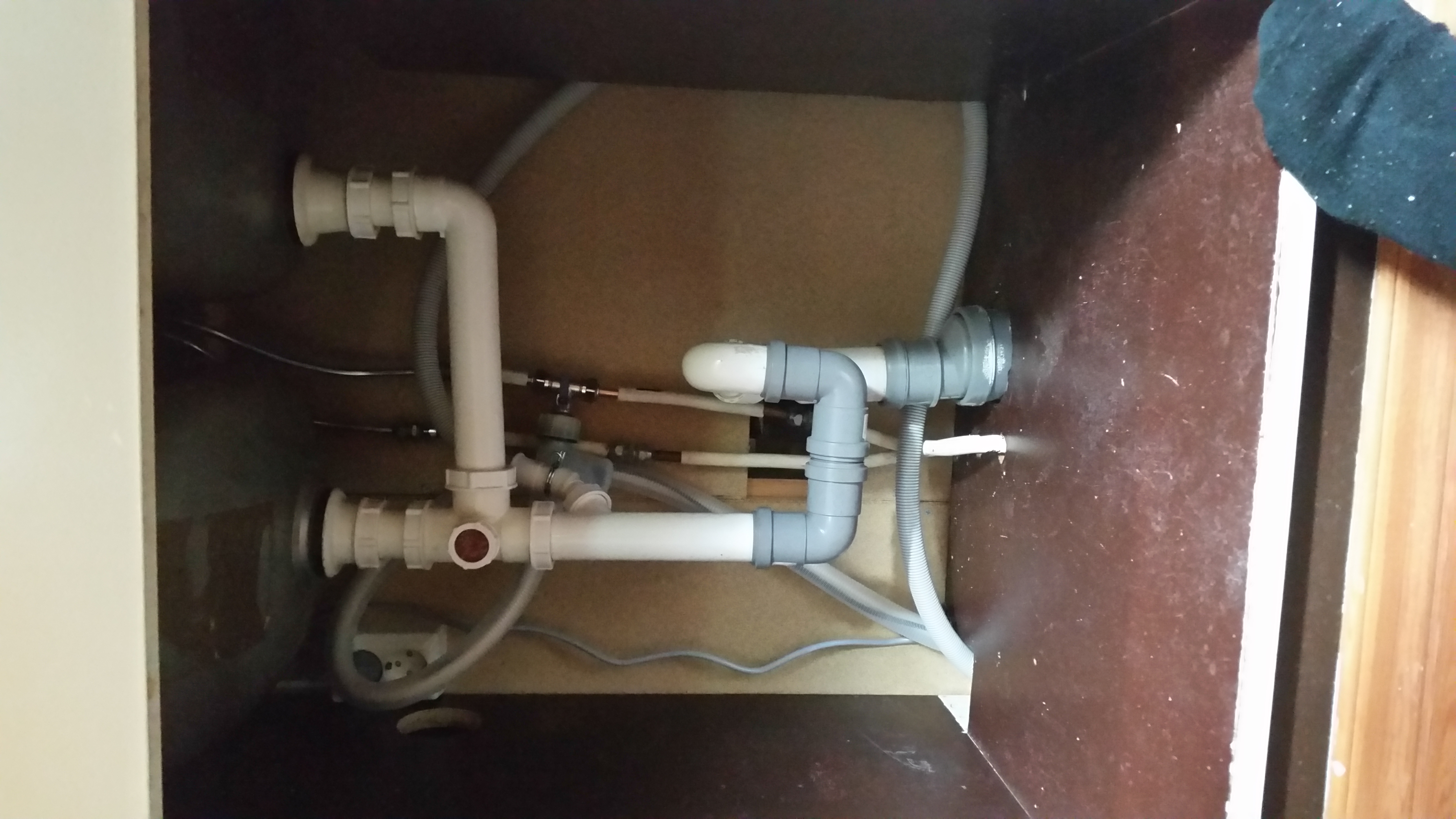

Rør måtte inn under vasken, fikk kuttet hull med Dremmel, til dette:
Montert:
Endret av Evelen!

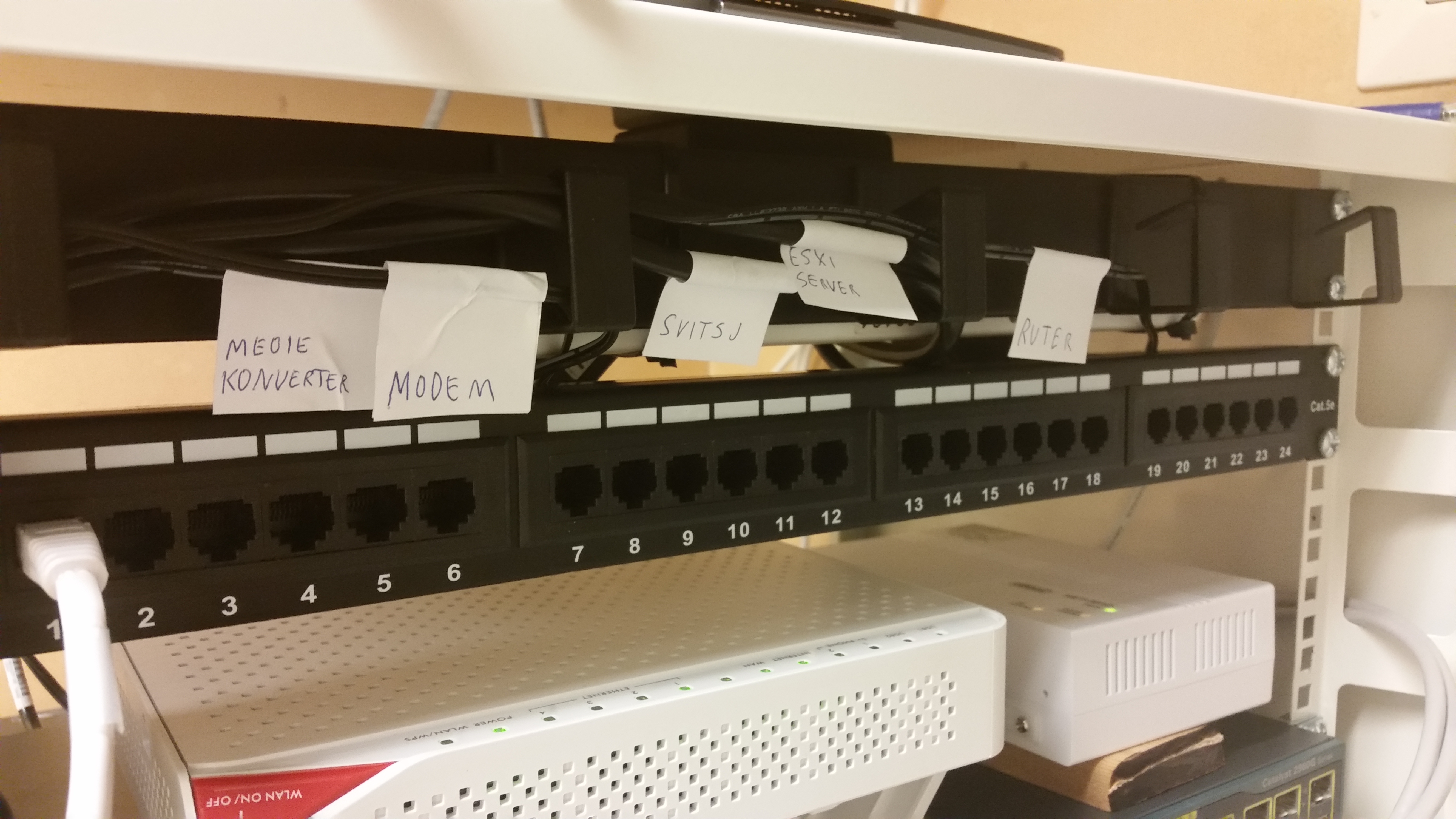

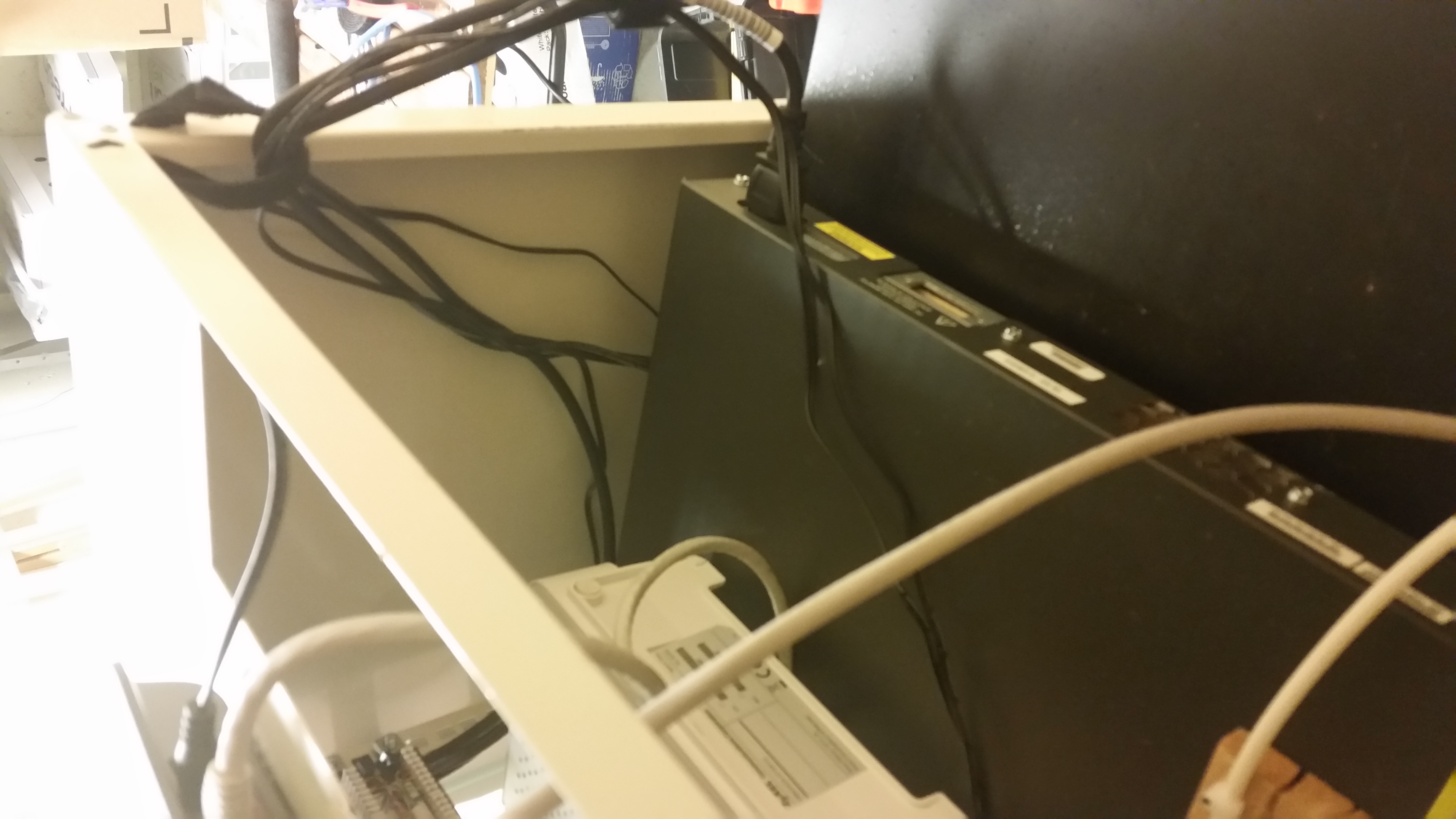

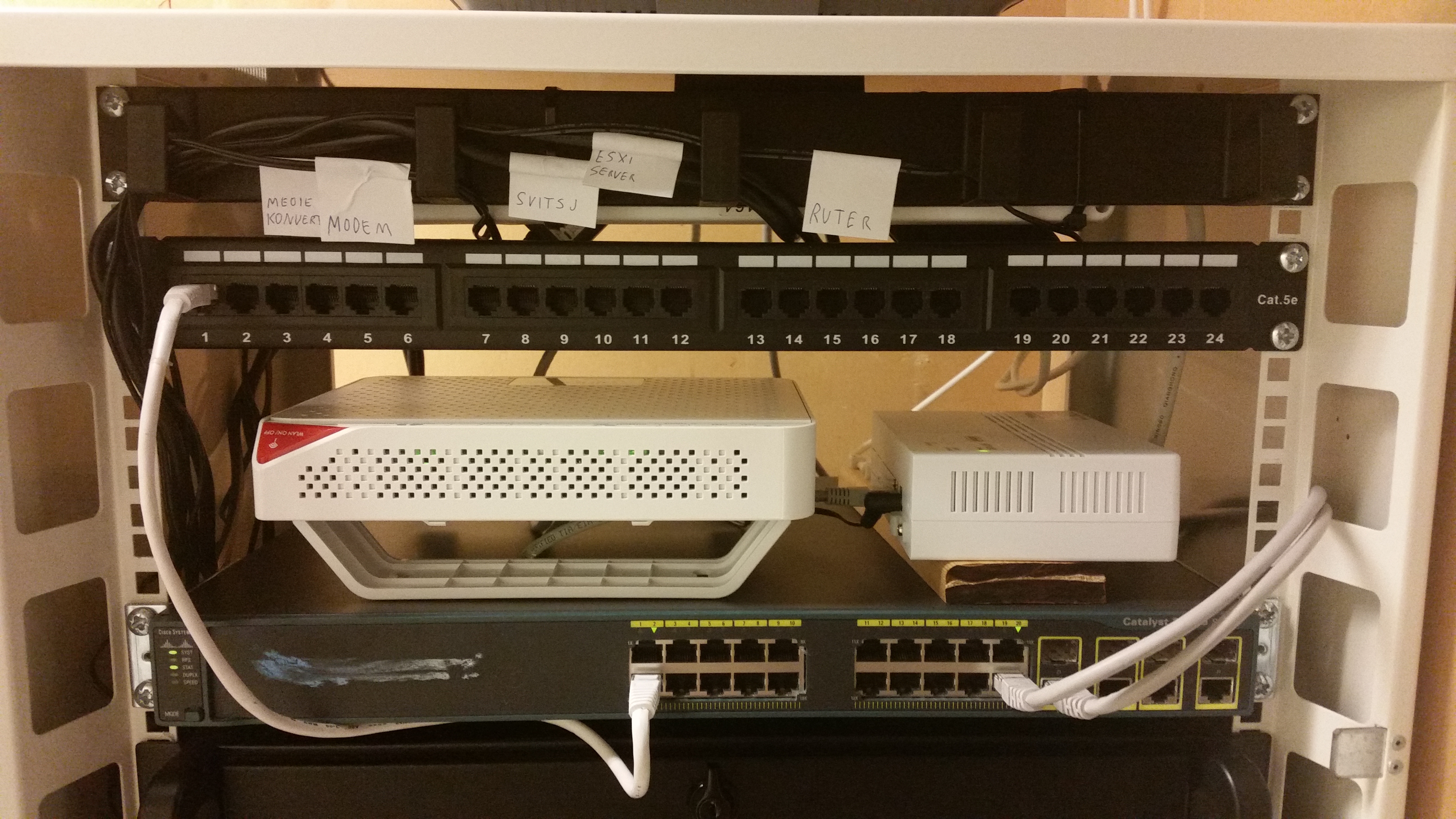

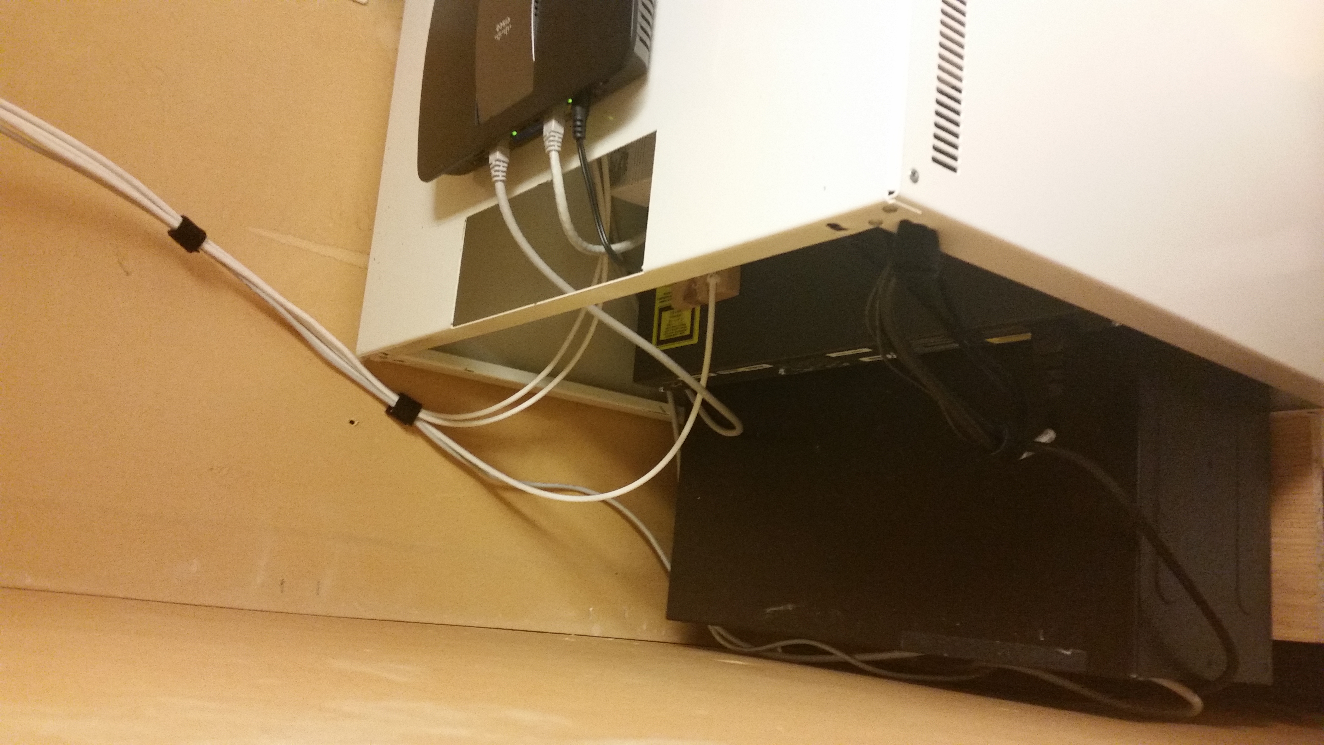

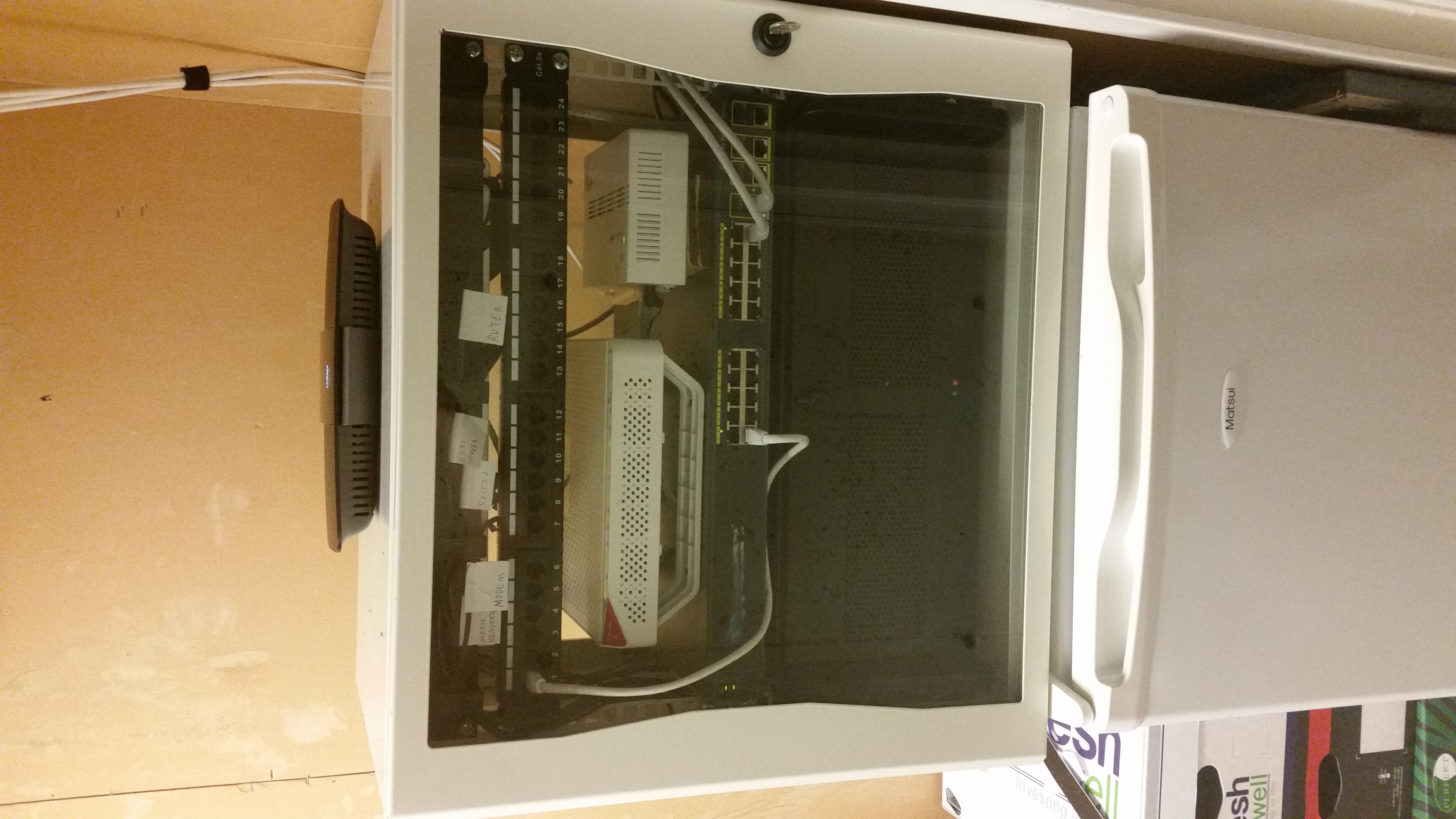

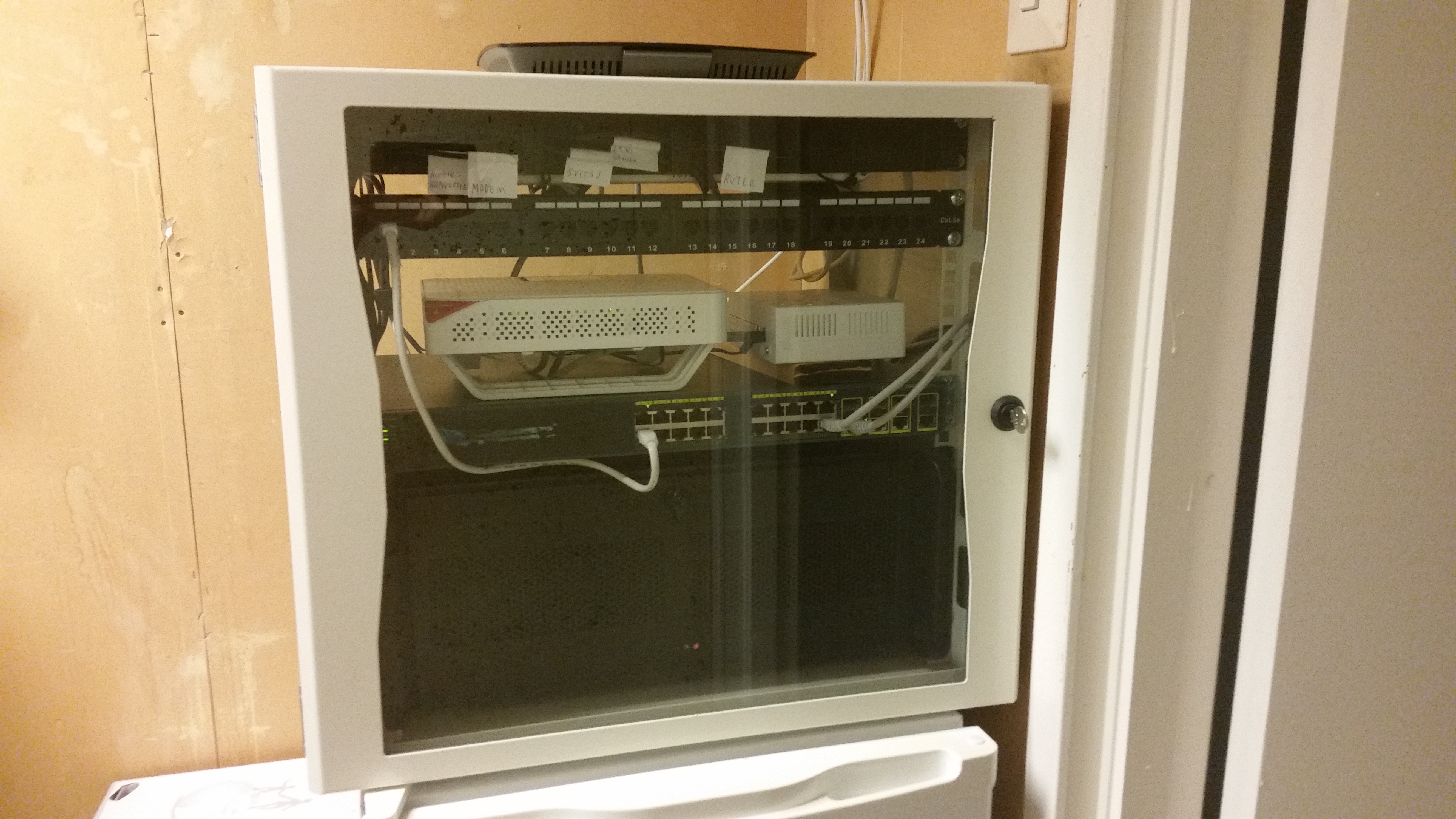

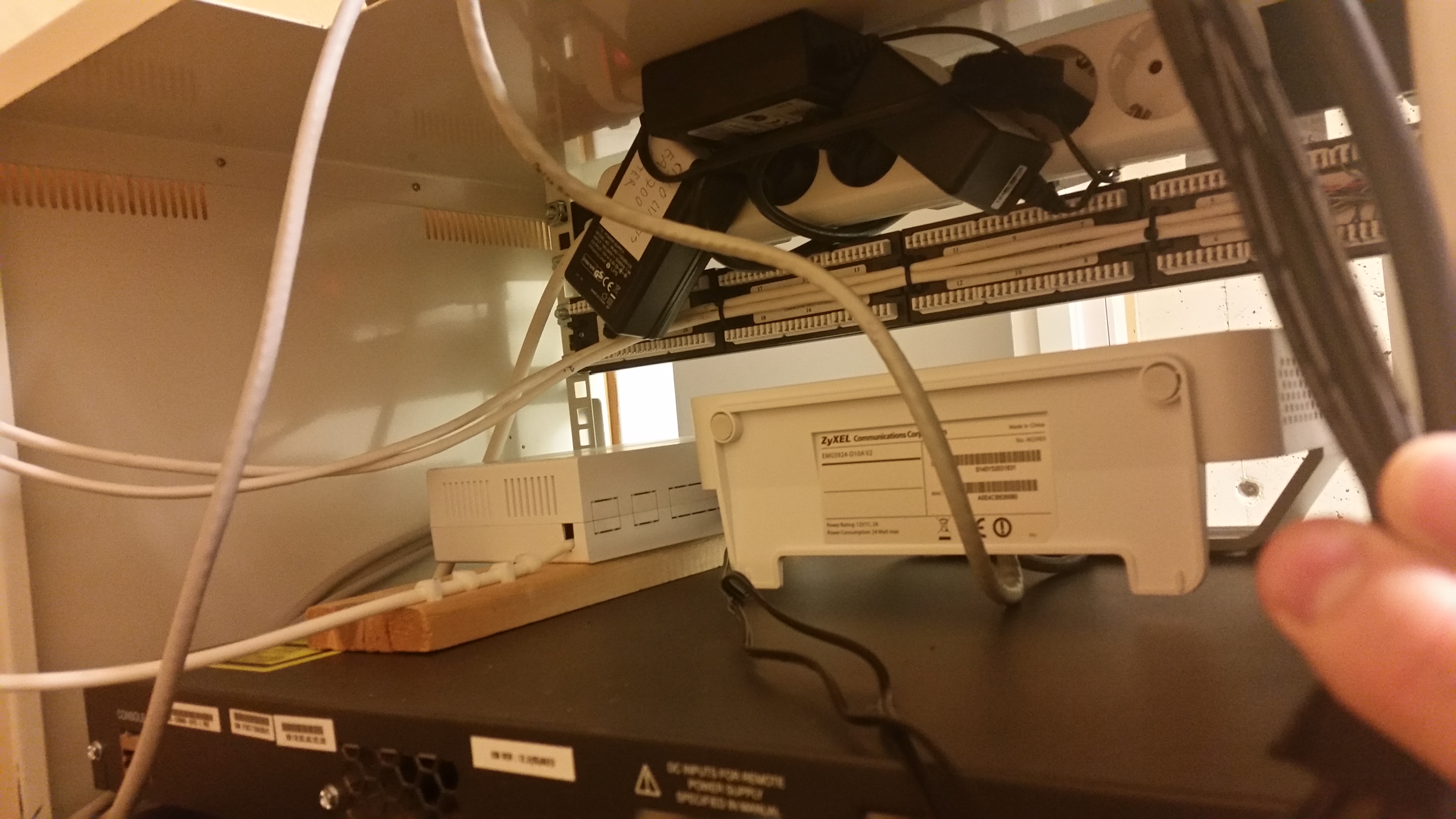

12.09.15 - Rydde patcheskap
Ryddet litt, ikke så mye å si, men litt bilder:

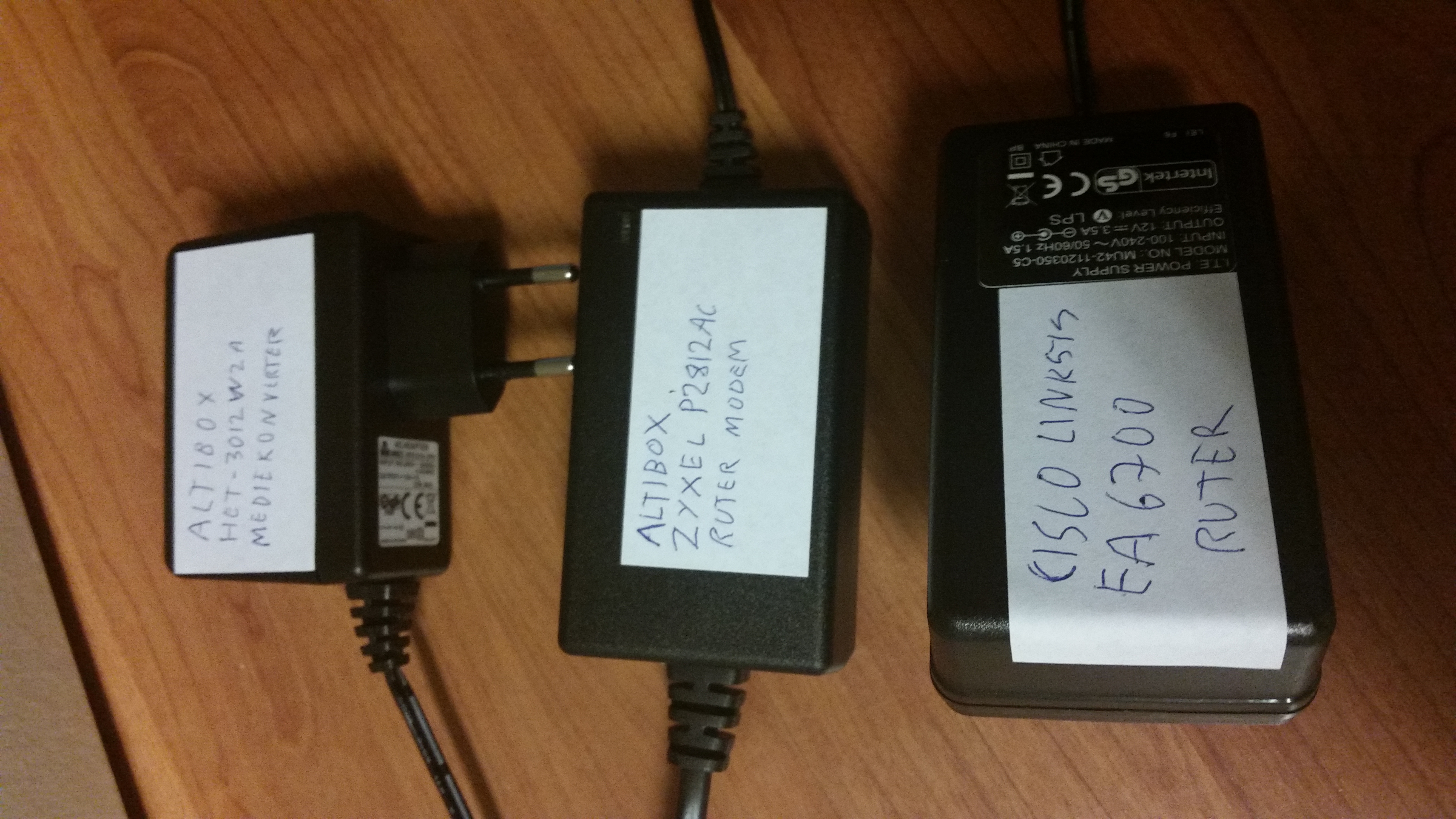

Merket strømadapterne for ting, kan være greit tenkte jeg:
Og i tillegg alle strømkabelene (er en padde bak kabelholderenheten):
Bak skap:
post-74970-0-99987700-1442340695_thumb.jpgpost-74970-0-55619000-1442340698_thumb.jpgpost-74970-0-66761400-1442340702_thumb.jpgpost-74970-0-96142900-1442340704_thumb.jpg
Foran skap:
post-74970-0-42694900-1442340707_thumb.jpgpost-74970-0-03722000-1442340710_thumb.jpgpost-74970-0-22537100-1442340712_thumb.jpgpost-74970-0-33161000-1442340715_thumb.jpg
I tilfelle noen luker på kobling:
Fiber->Mediekonverter->"Rutermodem" bridge->Ruter->Svitsj
Svitsj->server
Svitsj->patcepane
Patchepanel->Stue->PC

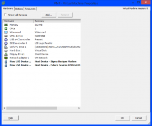

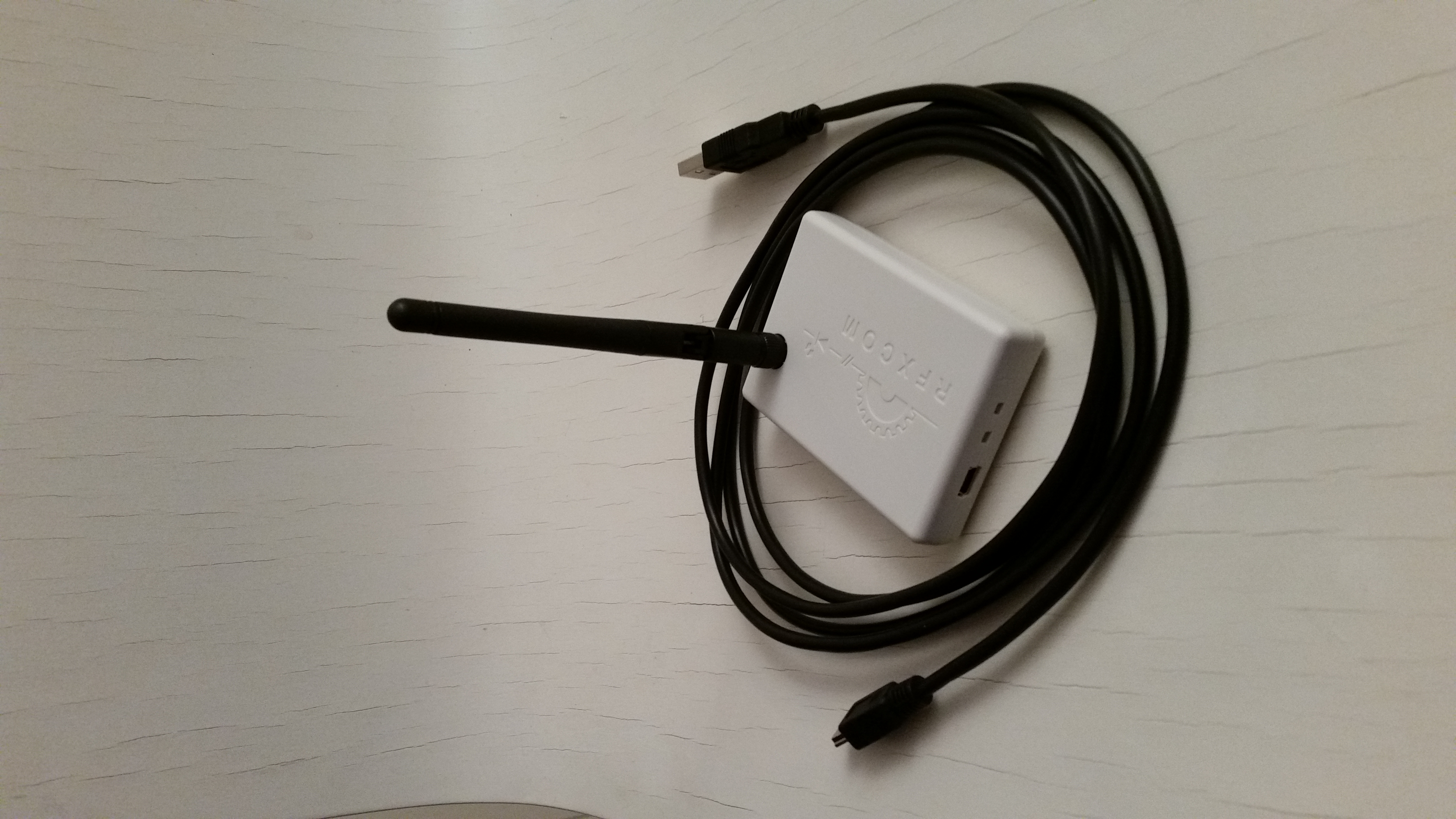

Hjemmeautomasjon: RFXTRX433E
I dag fikk jeg min RFXTRX433E fra Tronika i posten.
https://www.tronika.no/no/rfxcom-transceivere/38-transceiver-rfxtrx433e.html?search_query=433&results=63
Så hva er planen? Jo, jeg tenker å legge inn sensorer i alle rom som registrerer temperatur, og slike er DYRE på Z-Wave om jeg skal ha mange, temperaturmålere som sender på 433,92MHz RF derimot er rimelig billige, problemet er at det ikke er to-veiskommunikasjon, men akkurat på slike enheter ser jeg ikke at det er en så veldig stor svakhet (værre med brytere som man gjerne ikke kjenner status til).
Vel, montert og klar:
Og litt på siden, fant ut at dersom jeg slang inn en USB-Hub som i bildet over (siden jeg har både Z-Wave og 433,92MHz interface koblet til der så måtte jeg legge til begge devices på nytt i ESXi:
Den nye enheten fungerer tilsynelatende, men har ingenting å prøve den på så det gjenstår å se.
Kanskje litt sent å si ifra, men monteringe av oppvaskmaskinen er ikke helt etter boka.
Fylleslangen skulle vært montert på en vinkel slik at slangen går nedover og den skal ikke legges høyere enn koblingen. Det er fordi ved en eventuell innvendig lekkasje i slangen skal vannet renne ned i bunnen av maskinen og utløse vannsikringssystemene.
Tømmeslangen skulle vært lagt mye høyere opp i skapet. Slik den er nå vil noe vann fra oppvaskkummen renne ned i oppvaskmaskinen.
Bena på maskinen skulle vært skrudd så langt ut at maskinen er helt oppunder benkeplata. Slik den står på bildet vil den tippe når man drar ut skuffene med litt vekt i. Hvis den er skrudd fast med en skrue i sideskapet (som det skal gjøres) vil det holde mindre belastninger, men sansynligvis vil det ikke holde ved stor belastning og da tipper maskinen plutselig.
Takk for info.
Vedrørende sistnevnte er ikke sideskrua inni, ei heller er det ben på den til å forhøye den.
Det jeg dog har gjort (da jeg merket tipping ble et problem) var å bygge opp med noen treplater innerst på toppen av maskinen slik at det ikke er rom for tipping.
Maskinen din har justerbar høyde 815 - 875 mm, dvs kan heves opptil 6 cm ved å skru ut beina. Mulig de sitter godt skrudd inn, men løsner med litt makt. Får du den helt opp mot benken vil det også sansynligvis dempe lyden litt.
