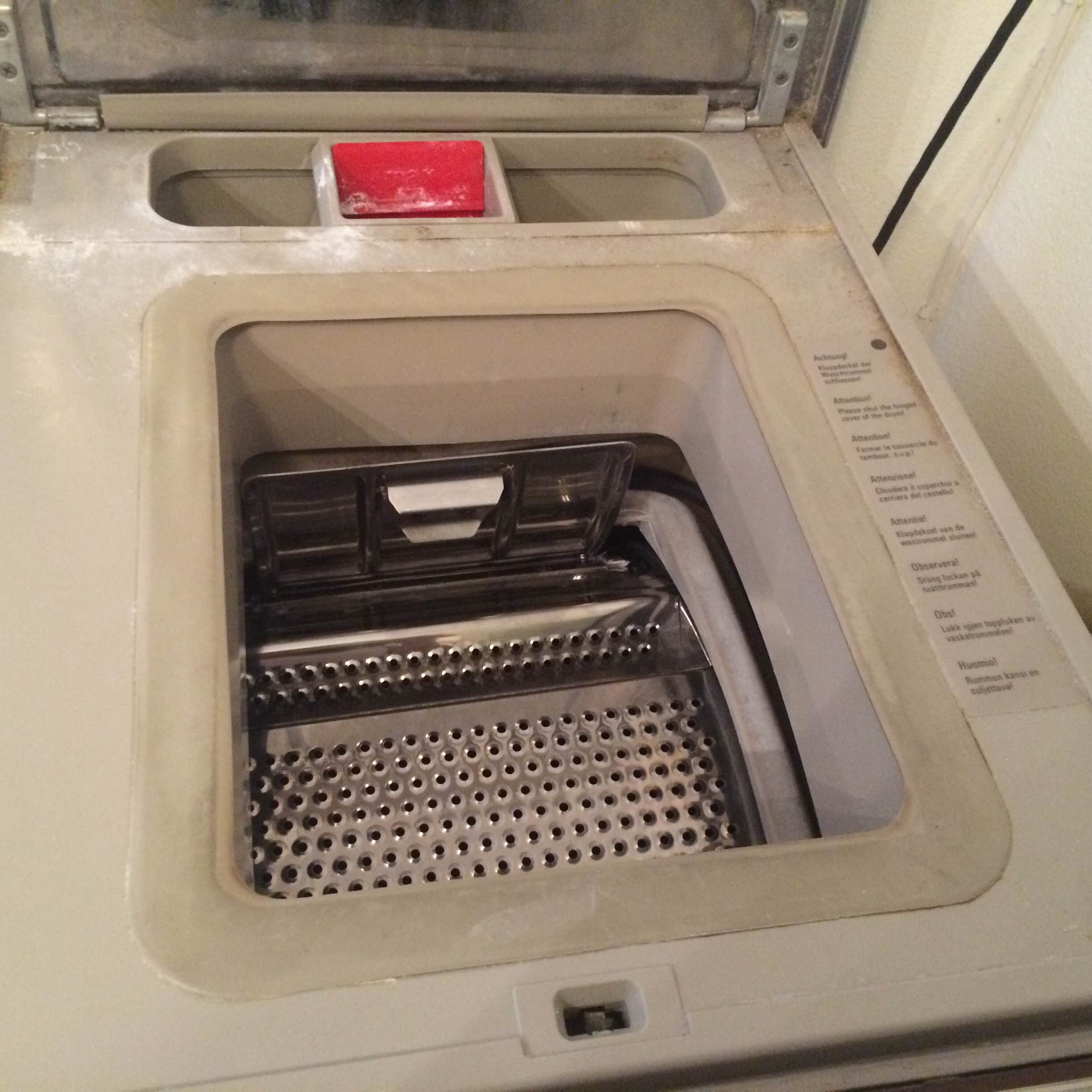

Har noen erfaringer med toppmatet vaskemaskin. Lokket på innsiden datt av under vaskingen (trolig fordi lokket ikke ble lukket helt igjen), og nå sitter alle klærne bom fast. Helt umulig å få de ut, metallgreiene rundt rikker seg ikke av flekken.
Noen som vet hvordan en demonterer vaskemaskinen, slik at en får innholdet ut? Jeg har forsøkt, men fikk ikke det til.
Her har du et skikkelig problem. Alt kan repareres, men får du en fagmann til å demontere og sette sammen igjen så blir det nok kostbart. Ser ut som en eldre maskin og da er rådet å kaste den og kjøpe ny. For å få ut innholdet må sansynligvis mye demonteres. Du må ha av hele toppen (som vel også innholder alle knapper og elektronikk bak) og deretter demontere toppen av vaskebeholdere for komme til trommelen. Det er sansynligvis en slags belg mellom kabinett og vaskebeholder som kan være klønete å demoneterer hvis man ikke vet hvordan den er festet. Hvis du er max uheldig har ting hengt seg fast i varmeelementet i bunnen og da må hele trommelen også ut, men den er godt festet i lagre i begge sider + remhjul og drivrem på ene siden.

Er det bare meg eller ser trommelen bøyd ut ved lokket? mulig den skal være sånn, men om den har blitt bøyd innover er det vel tvilsomt at den kommer til å fungere noe særlig bra etterpå...

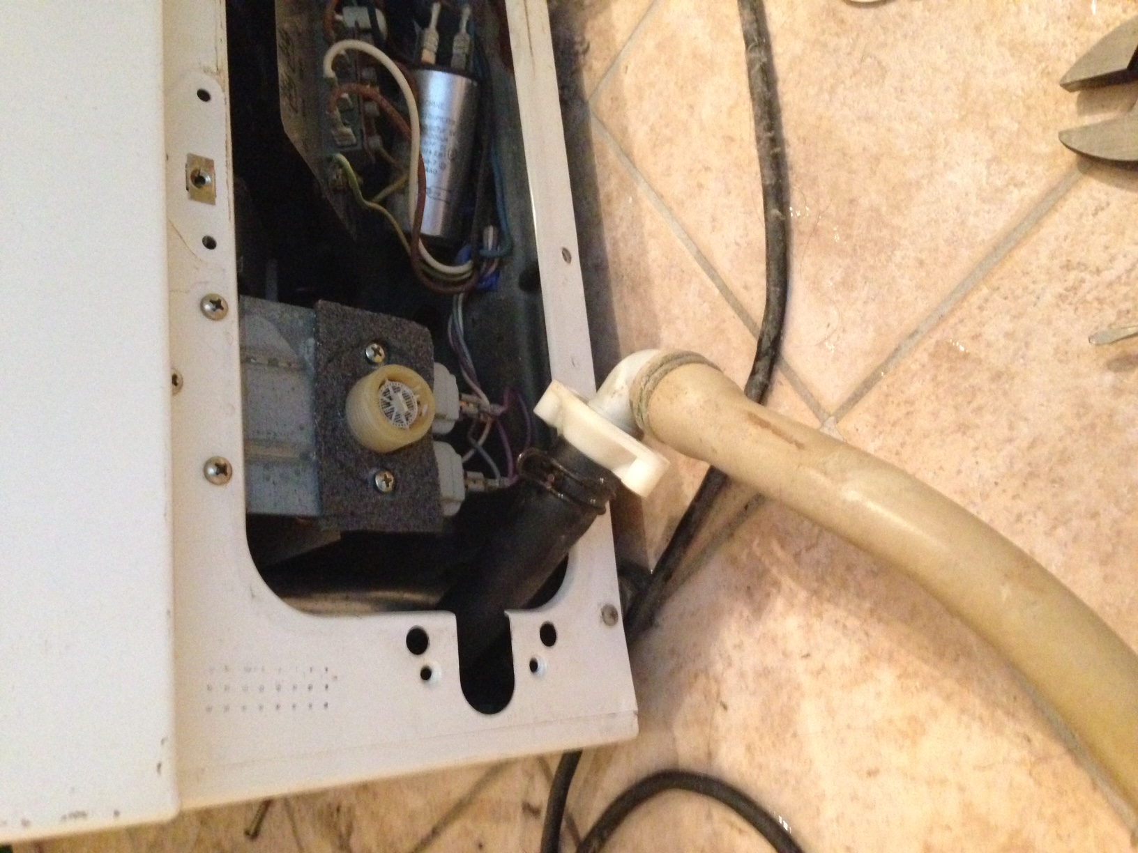

Jeg tenkte å kaste vaskemaskinen, men jeg har aldri koblet til/fra en vaskemaskin før, så jeg er litt redd for å gjøre feil. Hvordan får jeg egentlig ut dette røret? Det sitter fast. Det er på en måte to steder det sitter en klype, men de sitter veldig godt fast, men jeg vet ikke hvilken klype jeg skal ta vekk eventuelt...
Er det klypa på den hvite delen, eller den svarte delen, som skal bort?
Endret av Slettet+9817324
Det er bare tre ting du må koble fra. Det er den hvite slangen som fører vann inn i maskinen (kobles gjerne fra kranen i den andre enden), "avfallsslangen" (som fører brukt vann ut av maskinen) og strømkabelen som står i kontakten.
