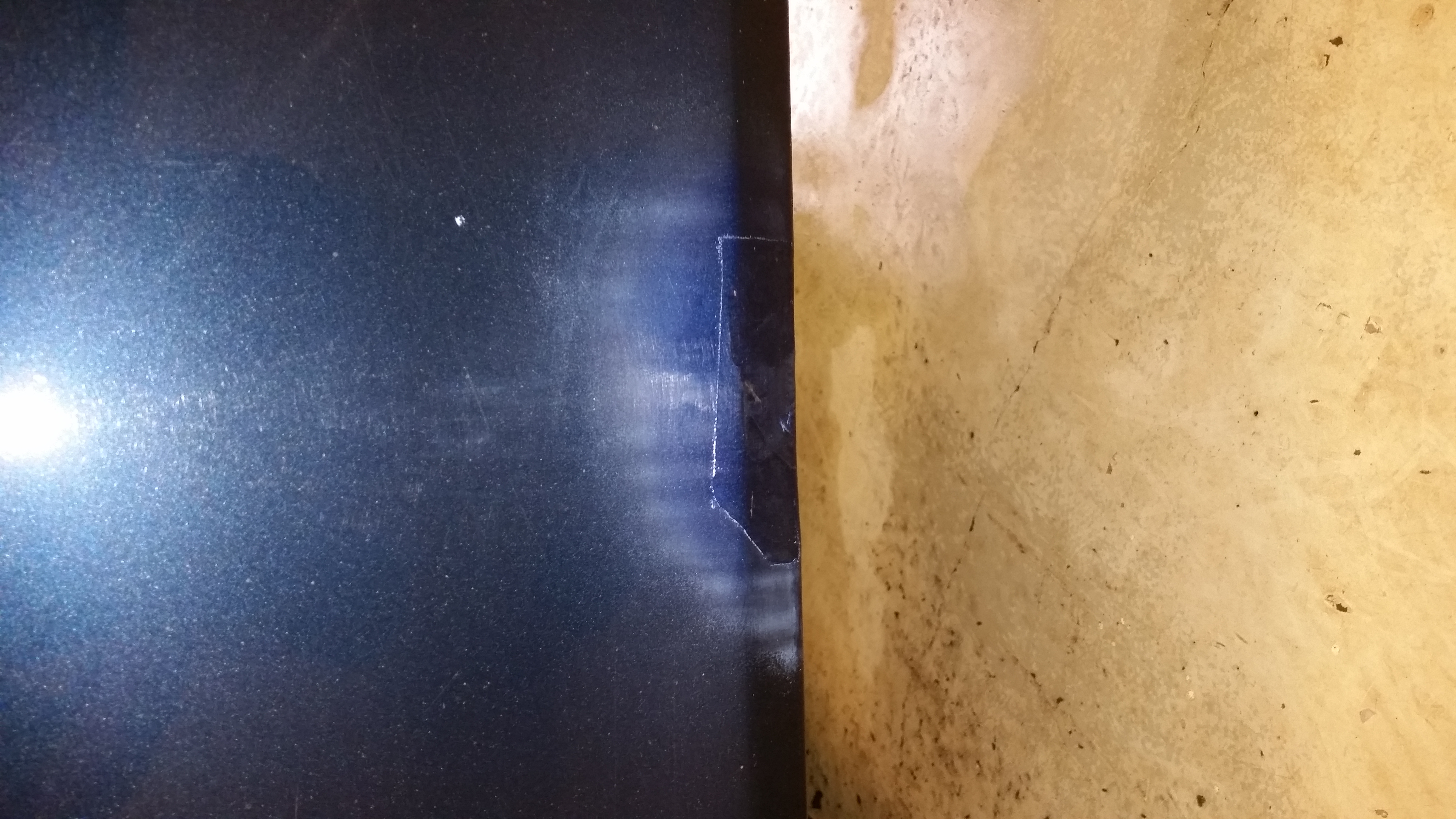

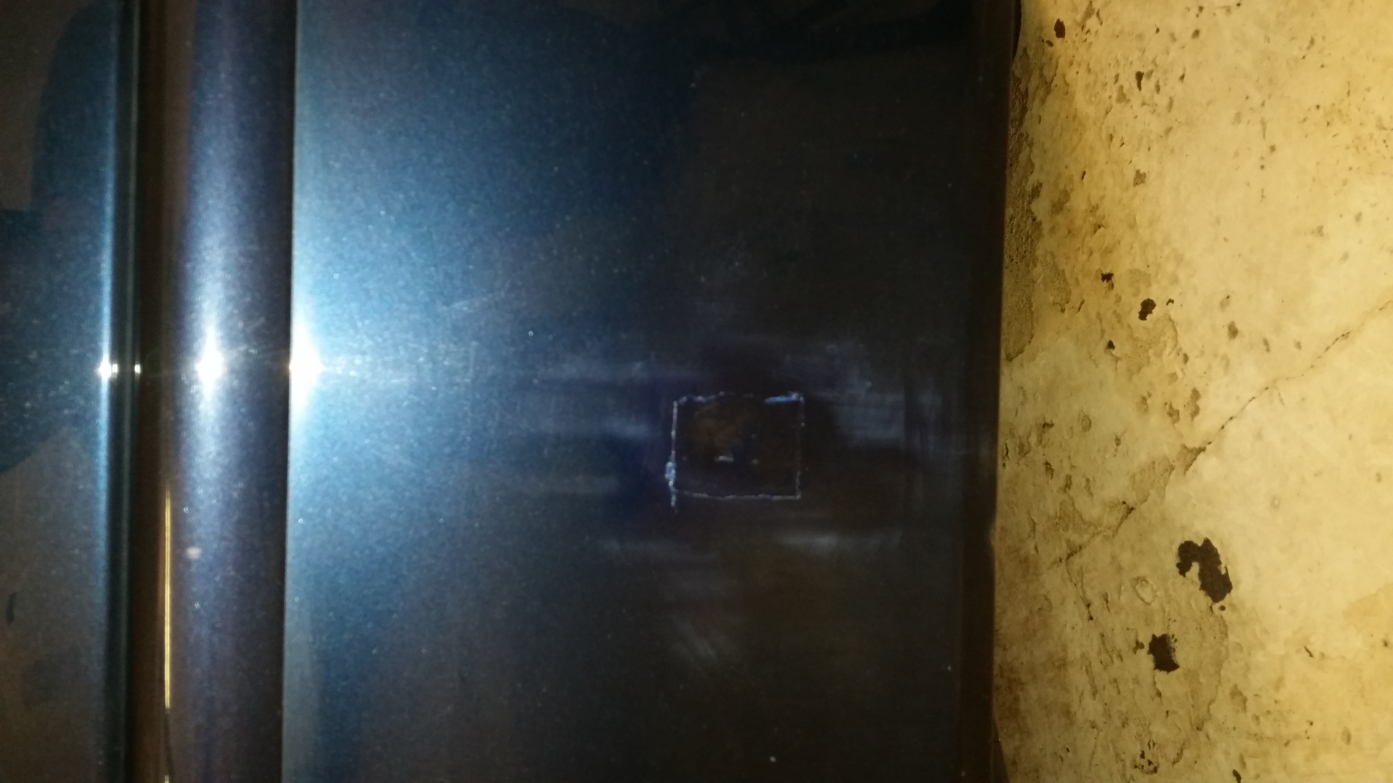

Hei, har tidligare slipt, grunna lakkert min bil, men så glømte eg klarlakk og så bruke eg ei sterk såpe som eg ikkje skulle brukt..kan hende de berre var avfetting, ikkje sikker.. men men. Så flassa det av litt og noke beggynte å ruste igjen, mulig eg ikkje fekk slipt helt ned?

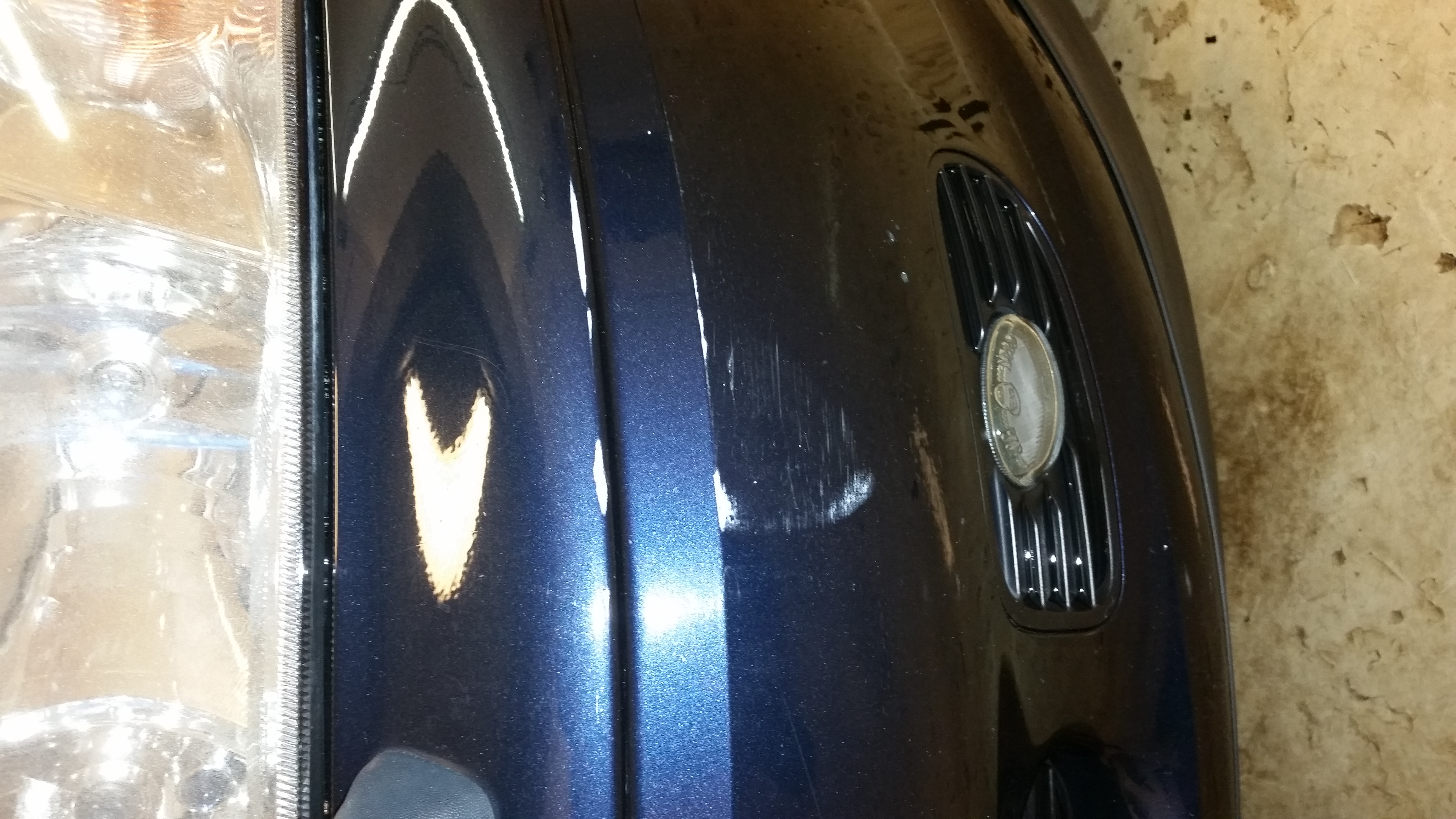

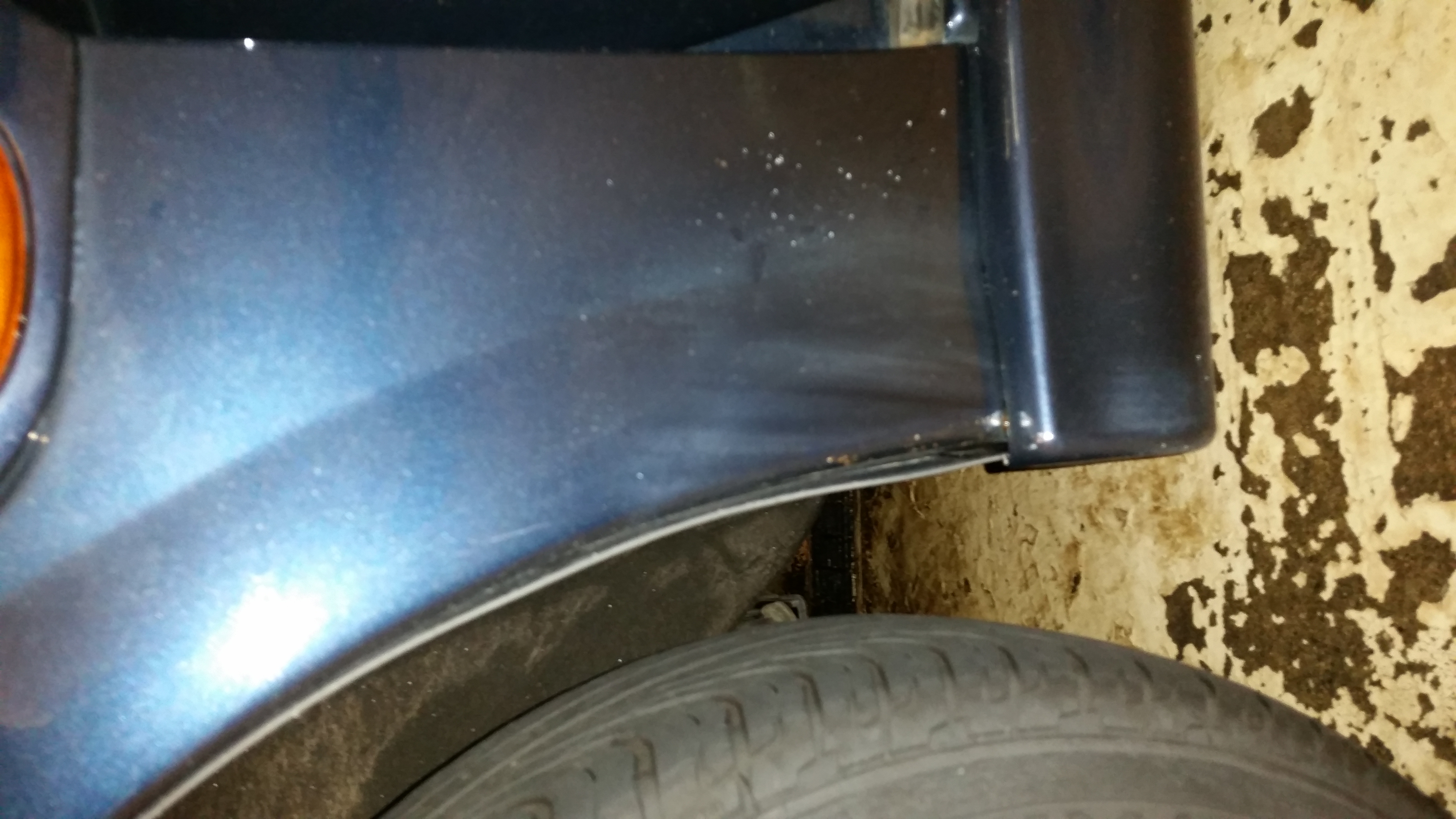

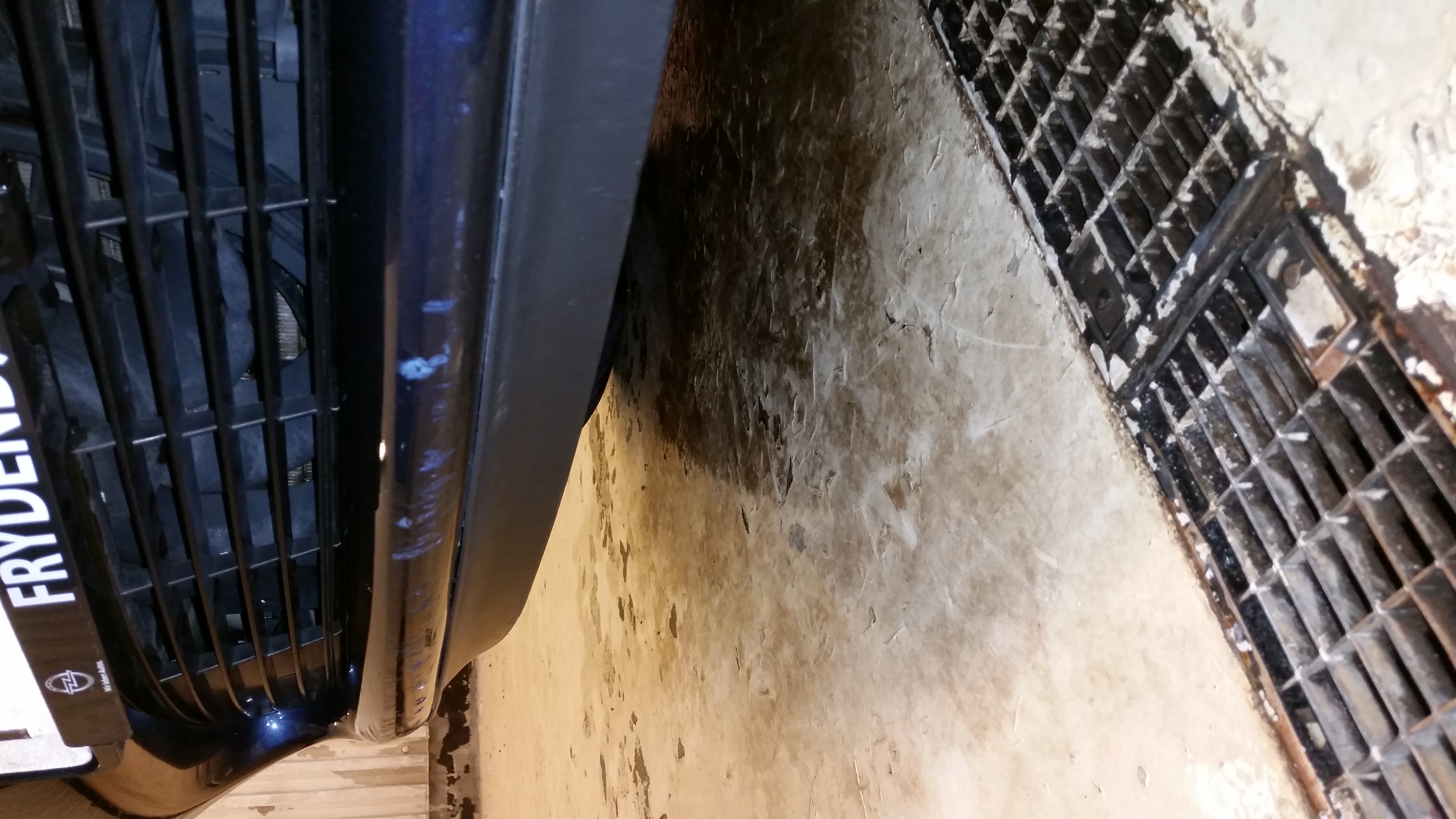

Hovedspørsmålet mitt er egentlig: Kan eg lakke rett på bilen? Så lenge lakken ser noke lunde grei ut fra før av, det er riktig lakk etter kode og bilen er rein/vaska? Klarte å parkere for nært sånn at eg skrapa opp plastfangeren framme og de blei noken kvite stripe.. tenke å lakke enkelt over om det ikkje såg alt for gale ut.
Har og tenkt til å fikse tabbane mine som eg gjore på dørene. Då var eg så dum at eg maskerte rundt, spraya grunning inn og lakka slik at det blei eit ekstra lag utapå døra som var extra merkbart og såg firkanta/trekanta ut..

Nydelig svar, takk! Er ingen ny bil nei og rustboble, steinsprut og små stripe er det på den. Har tidligare glømt klarlakken som var tabben vekk ifra maskerings feilen.. no har eg jo tilgang til verksted, så har brukt slipe maskin... Er nok kanskje lurt å bruke papir på slutten for så å få de flatare eller "smooth" fekk og eit lite hål i døra etter rustboble, det tetta eg igjen stygt med grunning.. kan ta noken bilde. Og små ripene av stein elns tok eg berre å lakka enkelt med pensel.. det kom seg ihvertfall bra. Såpass mykje regn her i området på vestlandet at det er ofte de ikkje vise i de heiletatt ^^
