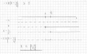

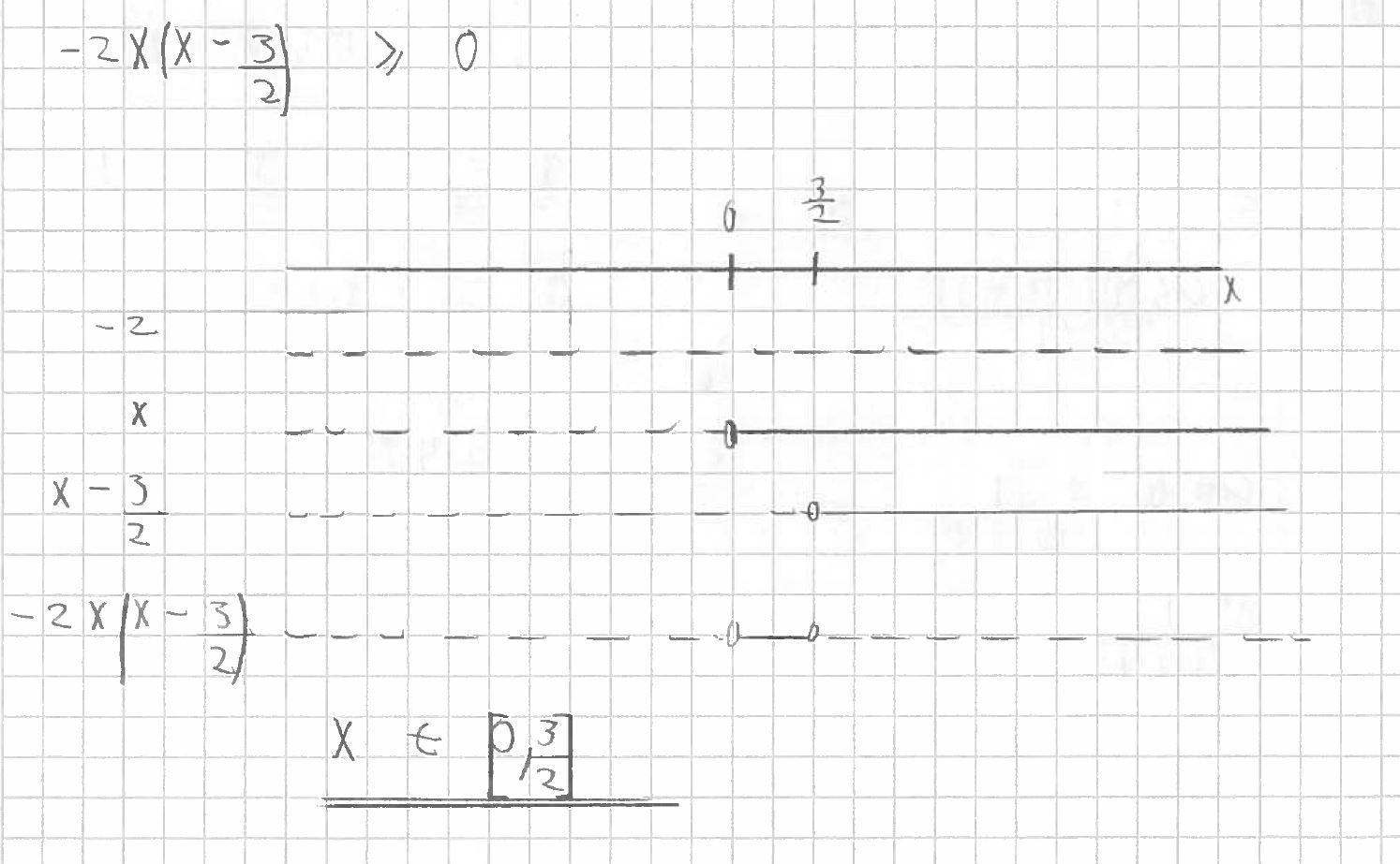

Eksempel skjema:
http://ndla.no/nb/node/4639
Og du skriver ikke"x = (x-1)" det er (x-1)=0, altså du skal finne når uttrykkene er null.
Dette er et eksempel på et fortegnsskjema for å løse en annengradsulikhet, men fortegnsskjema er jo bare et fortegnsskjema. Det er håndskrevet og scannet, så satser det viser det godt nok.
