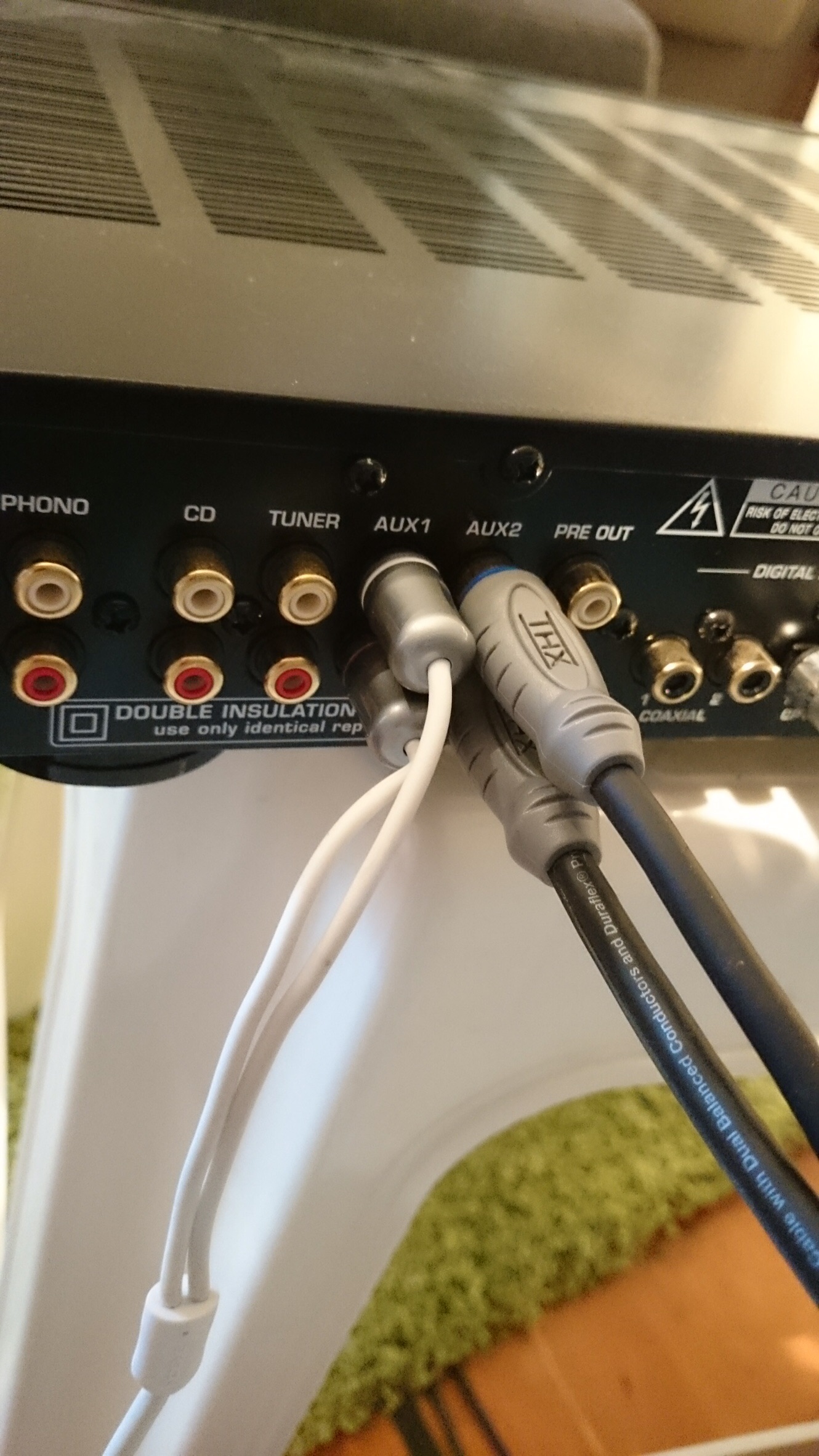

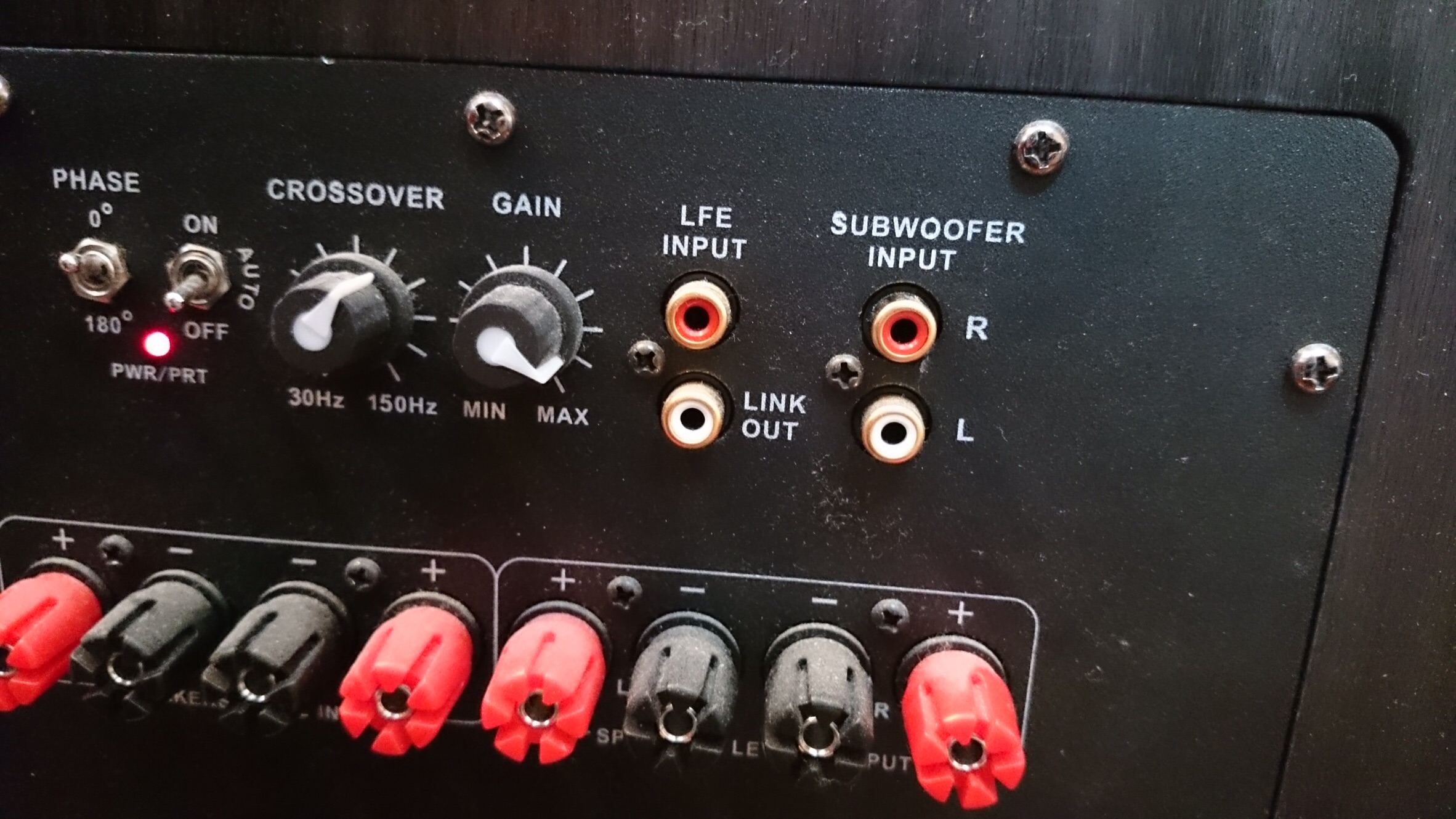

Bjonness406 Skrevet 23. juni 2015 Forfatter Skrevet 23. juni 2015 Har funnet ut at lyden kommer når sub'en er koblet til. Kanskje jeg har koblet den feil? Kan noen si meg hvor den skal kobles på disse to bildene?

Hårek Skrevet 27. juni 2015 Skrevet 27. juni 2015 Høres lite sannsynlig ut. Er det jordet støpsel på disse? Du spør om du har koblet feil, uten å antyde noe om hvordan du har koblet. Bildene hjelper ikke uten forklaring. Det bildet du poster stemmer ikke med de bildene jeg finner på nett av Audio Pro Blue Diamond V3. 1
Bjonness406 Skrevet 27. juni 2015 Forfatter Skrevet 27. juni 2015 Sorry, glemte meg helt. Bildet er fra subwooferen som er fnky, og det er ikke jordet støpeskjeen på disse. http://fnky-audio.no/hoyttaler/subwoofer/fence-audio-sub-15mk2 Tror ikke det har noe med høyttalere å gjøre? Siden når subwooferen ikke er koblet til, så kommer kommer ikke de "smellene" lenger, men når jeg kobler den til, så kommer de tilbake. Har koblet subwooferen til den "pre out (left)" på forsterkeren, og "Subwoofer input L" på subwooferen. Forsterkern har jordet støpel. Ser at mitt forrige innlegg var veldig dårlig, beklager dette!

Hårek Skrevet 28. juni 2015 Skrevet 28. juni 2015 Har koblet subwooferen til den "pre out (left)" på forsterkeren, og "Subwoofer input L" på subwooferen. Forsterkern har jordet støpel. Det blir vel ikke riktig, du får bass bare fra en kanal. Det skal være to kabler, R og L. Kobling med en kabel brukes fra en surround receiver, og da fra LFE out til LFE inngang. Hva med høyttalerene? Ser at de har innebygget sub, denne bruker du ikke? Strøm ikke tilkoblet? Hva med suselyden hvis Fence Sub er tilkoblet, men ikke koblet til strøm? 1
Bjonness406 Skrevet 29. juni 2015 Forfatter Skrevet 29. juni 2015 Ser ut som at "smellene" ble borte når jeg byttet til en annen kabel med både høyre og venstre Er det den første kabelen da, eller det at jeg trenger en kabel med både høyre og venstre? Hva tipper dere?
TGB Skrevet 29. juni 2015 Skrevet 29. juni 2015 Jeg ville gått for både høyre og venstre pre out og inn på tilsvarende på sub; ellers får du bare bass fra en av kanalene.
