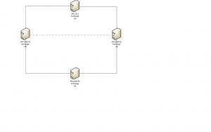

Har en Small Business Server 2011, som før eller siden tar kvelden. Jeg har prøvd å migrere denne over til en vmware, men uten veldig hell. Jeg har et AD med en del brukere, og exchange server 2010(mailserver).
Tegninga/bildet er en tegning på hvordan systemet er satt opp nå. Jeg har 3 Server 2008 R2 som synkroniserer AD og exchange opp mot SBS 2011 servern. Problemet er at når SBS 2011 servern tar kvelden, eller blir slått av- så får ikke noen av serverne "kontakt" med AD... Selv om de kjører som "additional domain controllers"....
Noen som har noen forslag her?
