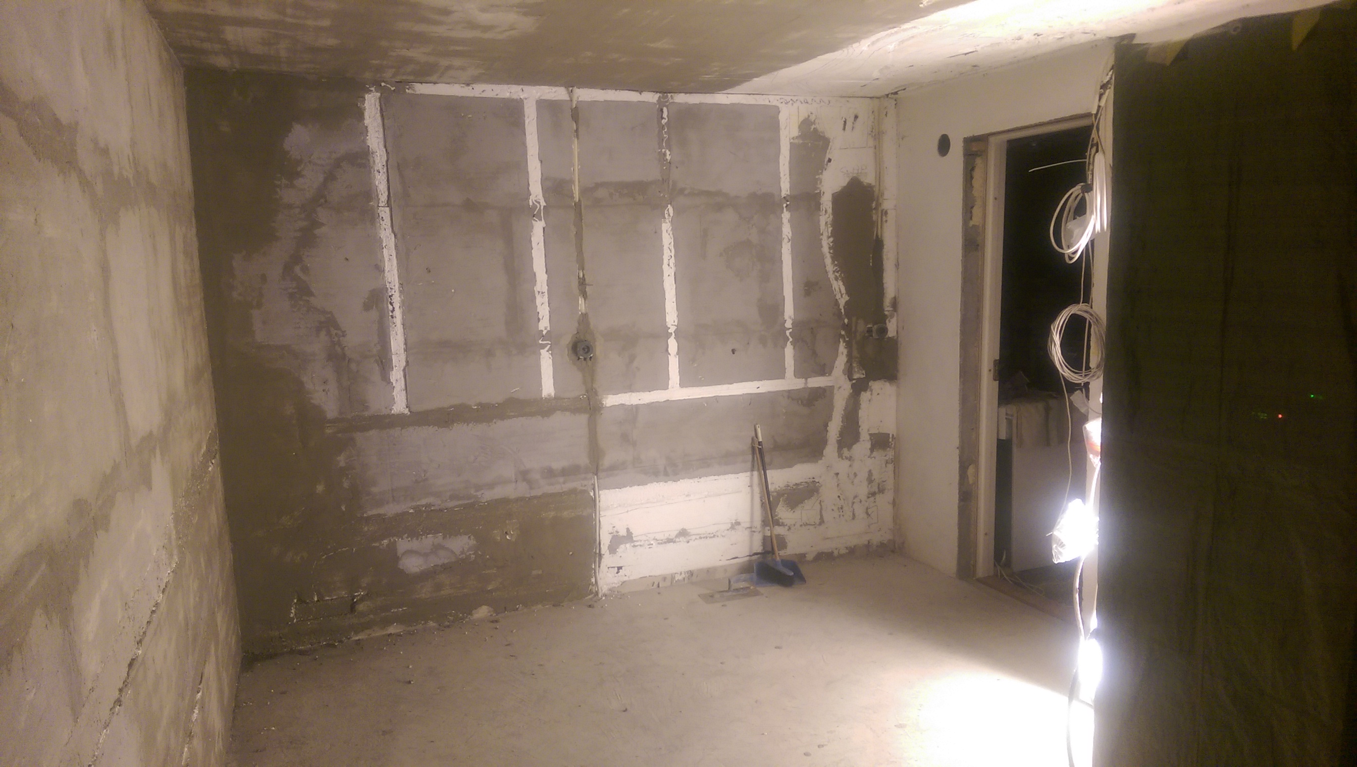

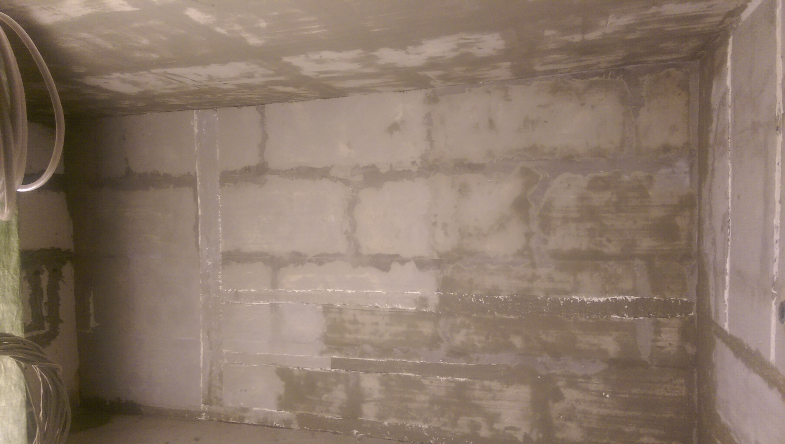

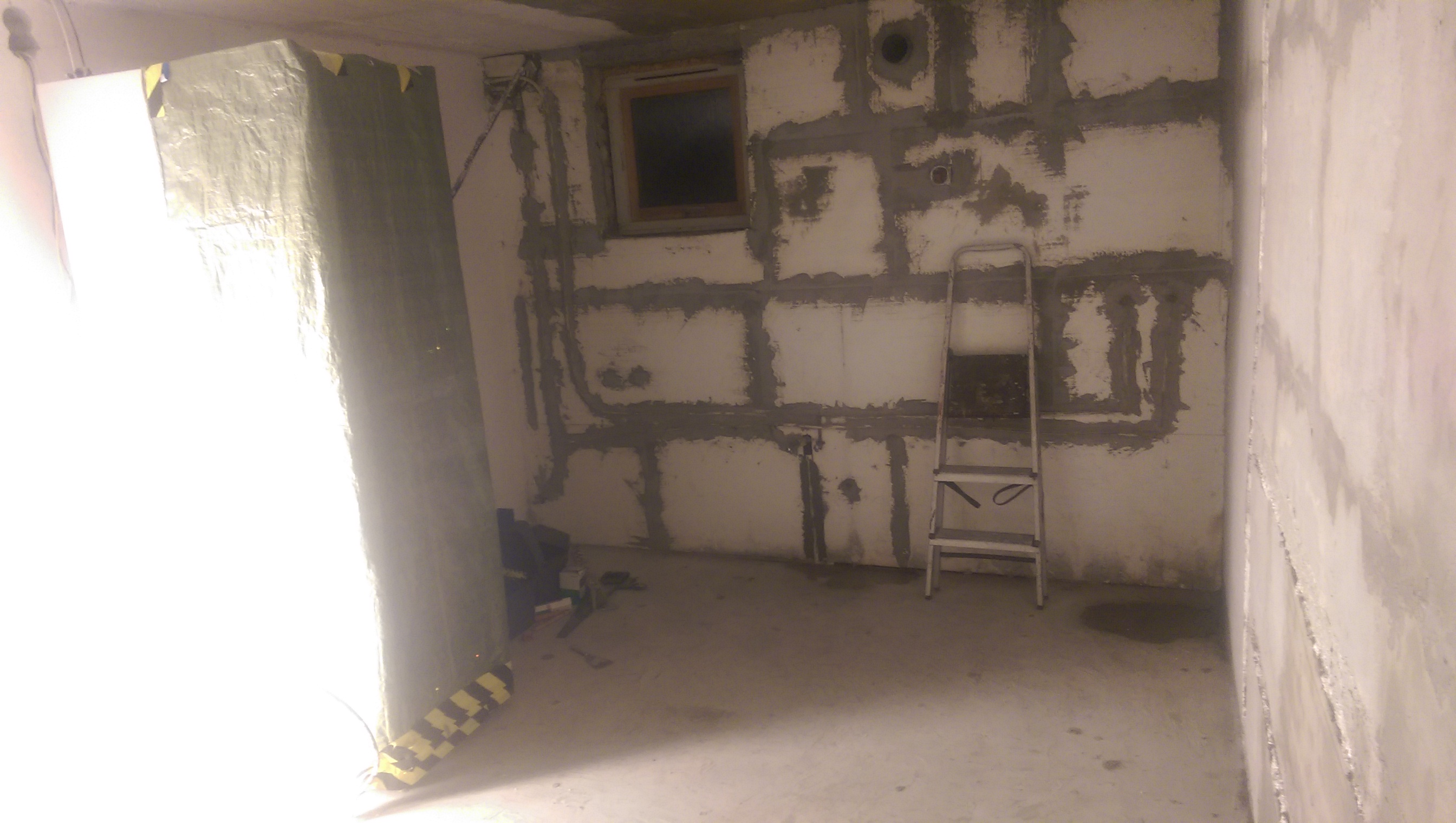

Bygging av serverrom er godt i gang. Siste finish på grunnarbeider nå så begynner det å se mer ut som et rom får vi håpe.
Store planer for rommet, med mange tekniske løsninger som skal inn:
- Avansert brannalarmanlegg
- Helautomatisk brannslukkeanlegg med Argonite-gass
- Innbruddsalarmanlegg
- Adgangskontrollanlegg
- Kameraovervåkingsanlegg
- Redundant UPS strømforsyningsanlegg
- Helautomatisk nødstrømsaggregat
- Kjøleanlegg med klimakontroll
Rommet er bygget delvis under bakkenivå og separert vekk fra selve hovedbygget. Grunnkonstruksjonen til vegger, tak og gulv er av armert betong. For å unngå problemer med kondens og vanninntrenging er rommet dekket med isopor, deretter forseglet med vanntett murpuss. Rommet skal videre kles med flammehemmende spesial-isolasjon, deretter gipsplater vegg og gulvbelegg på gulv.
Legger ved noen bilder slik rommet er pr. i dag. Skal forsøke å legge ut bilder fortløpende etter hvert som serverrommet begynner å ta form.
Kom gjerne med gode innspill!
