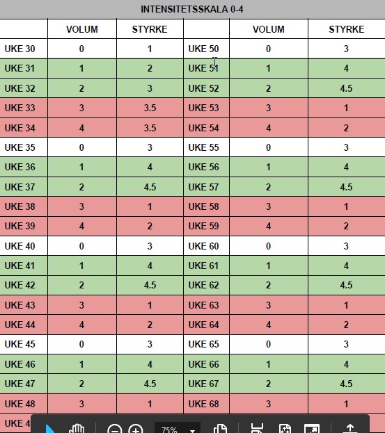

Countryman Skrevet 25. juli 2015 Forfatter Skrevet 25. juli 2015 (endret) Jeg kjører 2 separate opplegg, 2 separate deloader - Volum og styrke. Etter 28uker med skikkelig opplegg og grei fremgang tenkte jeg å gjøre et forsøk på å luke ut ting som har fungert mindre dårlig. Perfeksjonere litt. Dette gjelder i hovedsak å synkronisere de tunge ukene innenfor hver gren slik at de ikke treffer hverandre - slikt sett skal jeg kunne få maksimalt ut av alt. Myten om at "volumtrening samtidig med styrketrening stjeler 20% progresjon i fra hver gren" skal knuses Planen min er å presse dette tapet ned til 15-16% Jeg har satt opp enn enkel intensivitetsskala for å illustrere, som skal følges i en periode for å sjekke om dette fungerer bedre for meg fremfor et mer kaotisk opplegg. --------------------------------------------------------------------------------------- Først en kjapp forklaring til hvordan skjemaet fungerer: Skalaen går fra 0-4 0 = volum-deload 1 = styrke-deload 4 = tyngste uke volum/styrke 3.5 = moderat intensivitet 2-3reps styrke 4.5 = tung 2-3reps styrke Se bort ifra UKE 30-37 - Dette er en 8 ukers styrkesyklus jeg skal gjennomføre først. UKE 50-54 er slik det skal sees ut og som i en periode skal følges slavisk: Endret 25. juli 2015 av Countryman

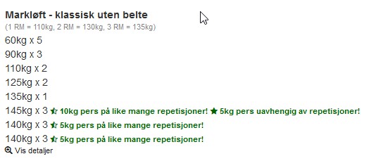

Countryman Skrevet 29. juli 2015 Forfatter Skrevet 29. juli 2015 (endret) Veeeeel.....Det ble ingen ny milepæl i dag, kjente tidlig at det ikke ville gå så jeg lot være å forsøke. Synes det er bedre enn å tusle lutrygget og skuffet ut av senteret hihi... Likevel meget fornøyd med økta: Markløft: 60kg x5 90kg x3 110kg x2 125kg x2 135kg x1 *145kg x3 140kg x3 x2sett Glute Bridge: 140kg x5 210kg x5 x3sett Skjemaet juger litt - bruker belte på de 3 siste settene. Er nå godt over doble kroppsvekta på en 3`r Når blir det et par knekkebrød fullasset med cottage cheese, en snickers og en times formiddagslur før jobb Endret 29. juli 2015 av Countryman
