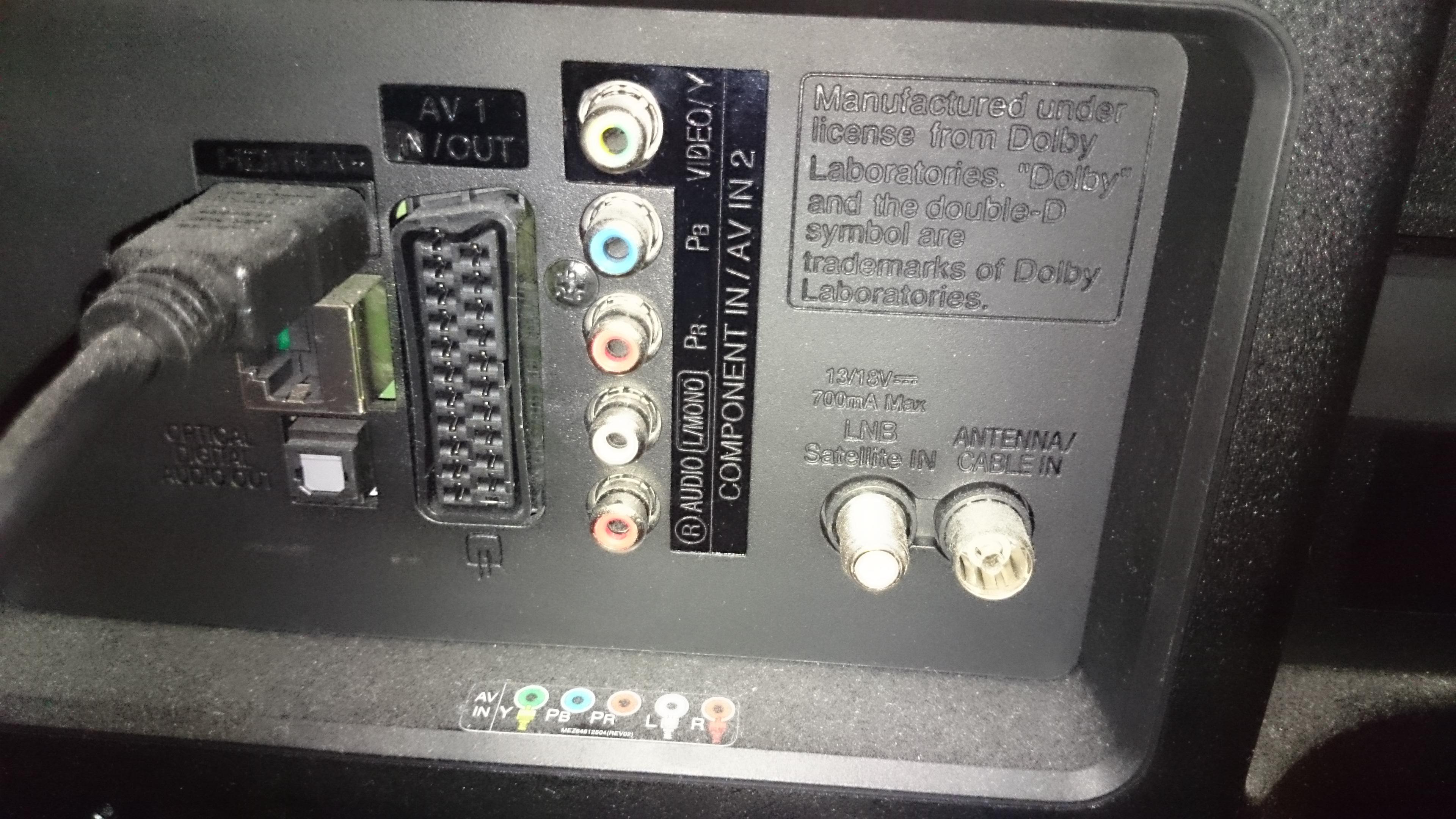

Jeg har forsøkt å koble sammen det opplagte, men det fungerer ikke. Jeg finner ingen aux utgang, hvis det er det det heter, det man ville koblet hodetelefoner til. Hadde det vært det ville saken vært grei. Det virker som om jeg har kjøpt en skikkelig billig dritt tv.

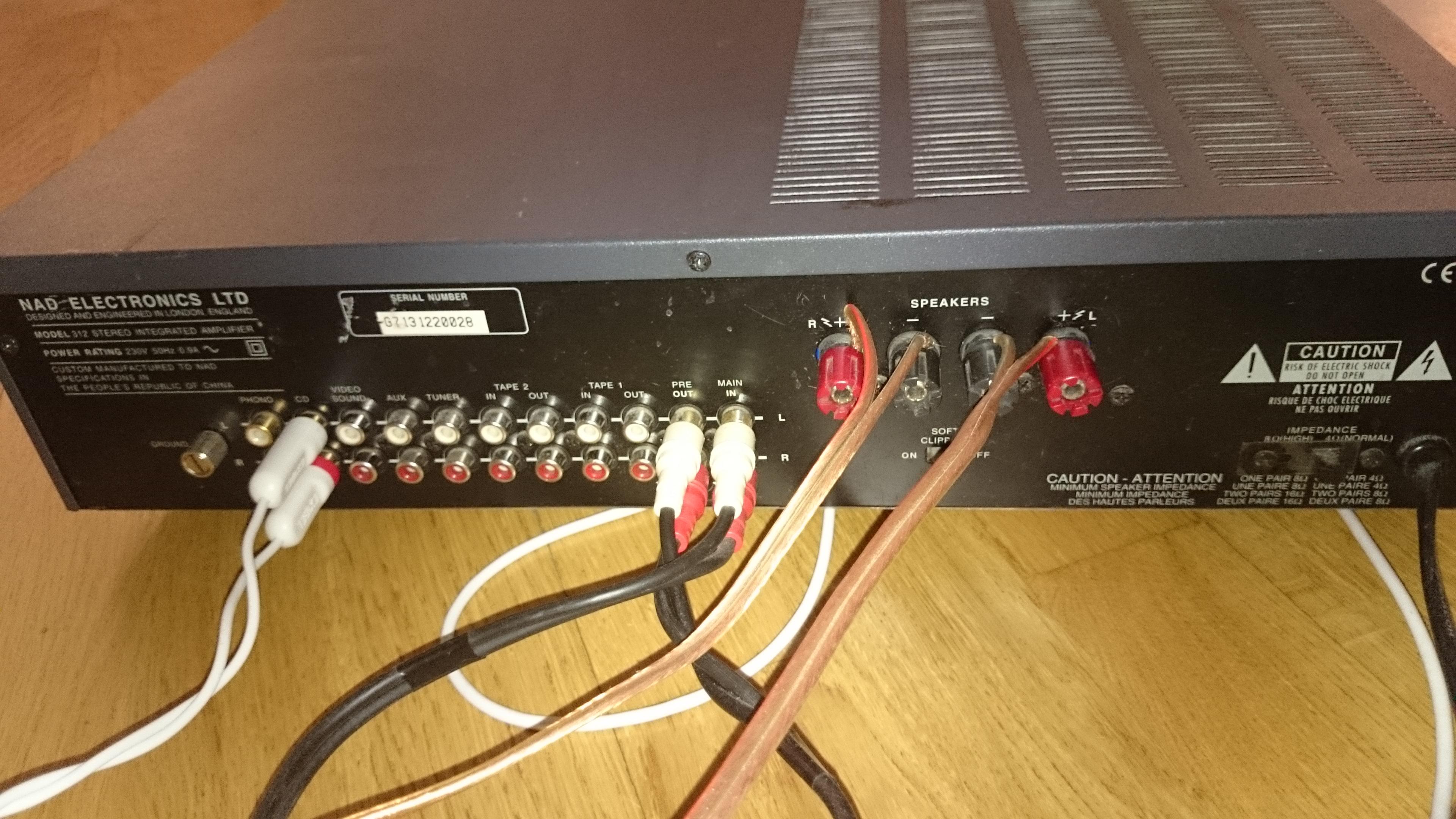

R(audio) og L(mono) på TV kobles til Sound Video på forsterker med vanlige RCA-kabler. Alternativt Tape1, Tape2 eller en av de andre.
Så må du bare bytte kilde på forsterker og endre innstilling på TV for å sende lyden ut via den analoge utgangen

Sikker på at TVen kan sende lyd ut her? Den er kun merket som inngang.
Jeg tror løsningen er overgang fra optisk til rca som jeg postet over.
Kjører den lyd ut gjennom snart utgangen hele tiden? Eller må jeg stiller inn lyden så den går ut scart veien? Det virker vrient å bare sende lyd ut fra scart.

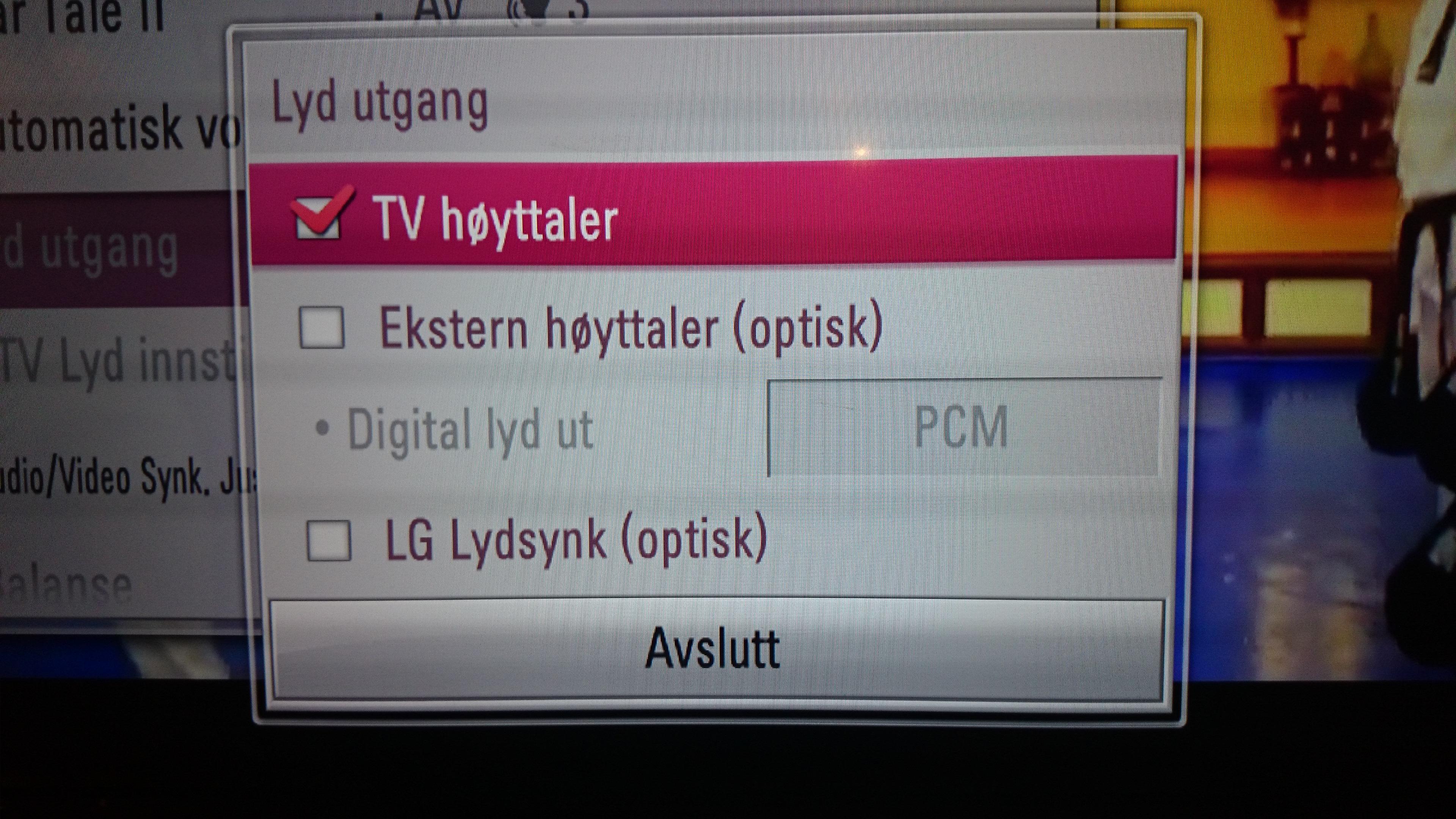

Men jeg finner en optisk lydutgang på "lyd ut" menyen på TVen. Da kjøper jeg altså adapter? Er det noen som vet hvorfor jeg må ha den kretsen jeg har på forsterkeren for å få lyd. Den RCA ledningen som går inn og ut på forsterkeren ved siden av hverandre. Altså den sorte RCA ledledningen, ikke den hvite.

Hvis du går for å bruke den optiske utgangen med en omformer, så er det ikke sikkert dette funker. Enkelte TVer gir bare Dolby stereo ut, ikke PCM, og da funker ikke alle DACer heller. Fikk merke det selv med min Philips.

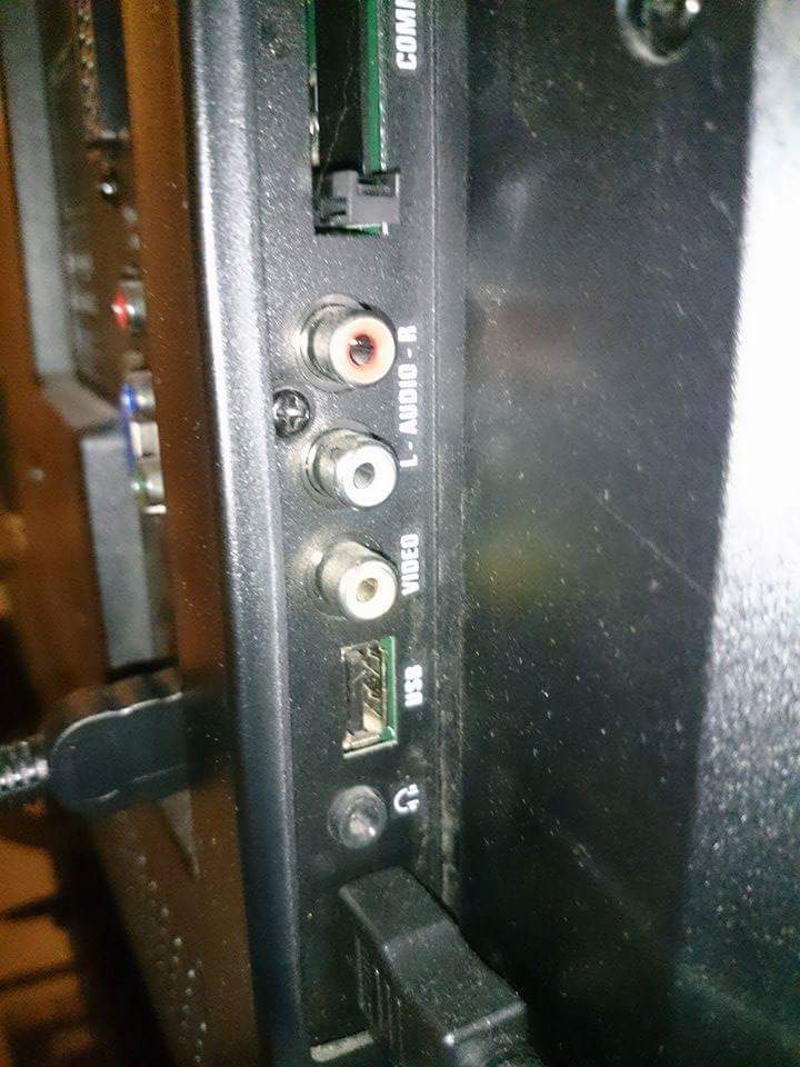

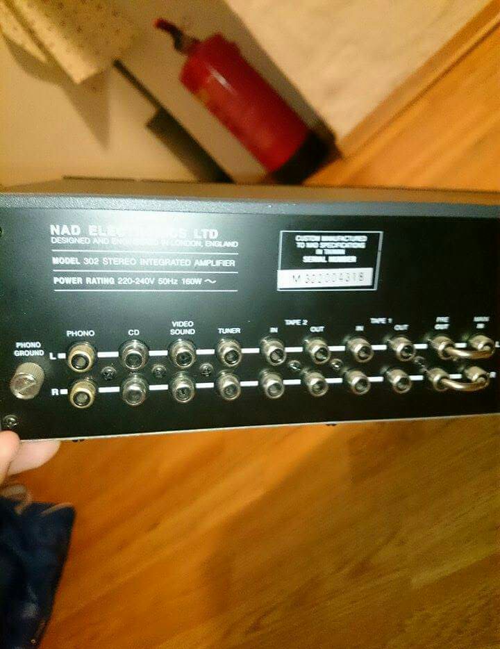

Kaprer tråden litt da jeg er i omtrent samme situasjon som ts. Har en gammel NAD 302 og to Dali 104-høyttalere. Vedlagt er bilder av tv- og forsterkerutgangene. TVen har både noen innganger bak, samt noen på siden. Må jeg også kjøpe en DAC og RCA-ledninger om jeg vil ha lyden fra TVen ut gjennom høyttalerne? Skjønner dog ikke helt hva funksjonen til den DACen er, er litt grønn på dette her... Hadde satt stor pris på om noen kunne hjelpe!

Ja, hvis du vil ha best mulig lyd er en DAC å foretrekke. Da kobler du "Digital audio out" på TV'en til en DAC med coax-kabel, og så DAC'en videre til forsterkeren med RCA. (Rød og hvit) Det går nok også an å koble TV'en rett i forsterkeren med RCA, men jeg vil tro lydsignalet blir ganske mye kjipere. Det aller beste hadde dog vært om du hadde optisk (SPDIF)-utgang på TV'en. Sikker på at du ikke har det?
DAC = Digital Analog Converter. Gjør om digitale signaler til analoge.

Ja, okei, noen spørsmål:
1. Noen DAC du kan anbefale som ikke koster skjorten? Bare å finne en billig en, eller er det noe poeng i å kjøpe en dyrere en?
2. Hvordan ser denne coax-kabelen ut? Beklager mine dumme spørsmål, men sånn er det når man ikke kan en dritt om dette...
3. RCA skal jeg få tak i, er typen jeg må kjøpe både rød og hvit i begge ender da? En rød og hvit ut fra DAC-en og en rød og hvit inn i forsterkeren?
Men nei, så vidt jeg ser er det ingen optisk utgang på TV-en.. Det er en middels god 4 år gammel Philips. En slik inngang til venstre du mener, sant (se vedlagt bilde)?
