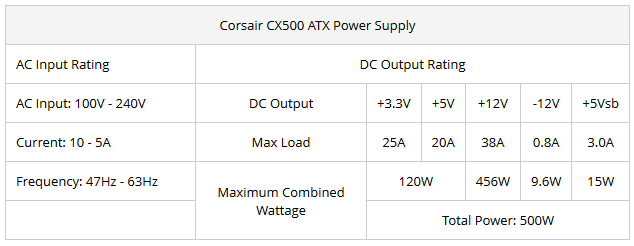

Men om du har 500W psu, så skal du klare og kjøre et 500W gpu ? Mange som sier at det funker men at det kan gå dårlig ? Skal ikke en 500W psu levere 500w uansett ? og hvorfor sier noen at dette ikke nødvendigvis fungerer ?
Kondensatorer på PSU slites med årene, og slites gjerne mer jo mer PSU brukes - særlig hvis bruken nærmer seg "peak" for modellen du har. Trekker systemet ditt tett opptil hva PSU er god for, og du har den stående slik over noen år, er nok kapasiteten til PSU temmelig redusert med tiden. Dessuten er det ikke nødvendigvis så enkelt som å summere sammen forbruk for hver enkelt komponent i systemet ditt og si at "så mye strøm trenger jeg at min PSU leverer og da går det bra" fordi ulike rails på PSU gjerne leverer ulik strøm/spenning/effekt. 500W er samlet effekt for en slik strømforsyning, men den vil da levere mindre enn dette på 12v rail. Her ser du f.eks. specs for Corsair CX500:
Trekker GPU 500W alene er det åpenbart at en 500W PSU ikke klarer å drive den. Komplett har en tendens til å oppgi strømforbruk og/eller "anbefalt strømforsyning". Sistnevnte gjelder da hele systemet samlet, og man burde gjerne også betinget at det bør være en strømforsyning av relativt nyere dato og som har nødvendige tilkoblinger.
