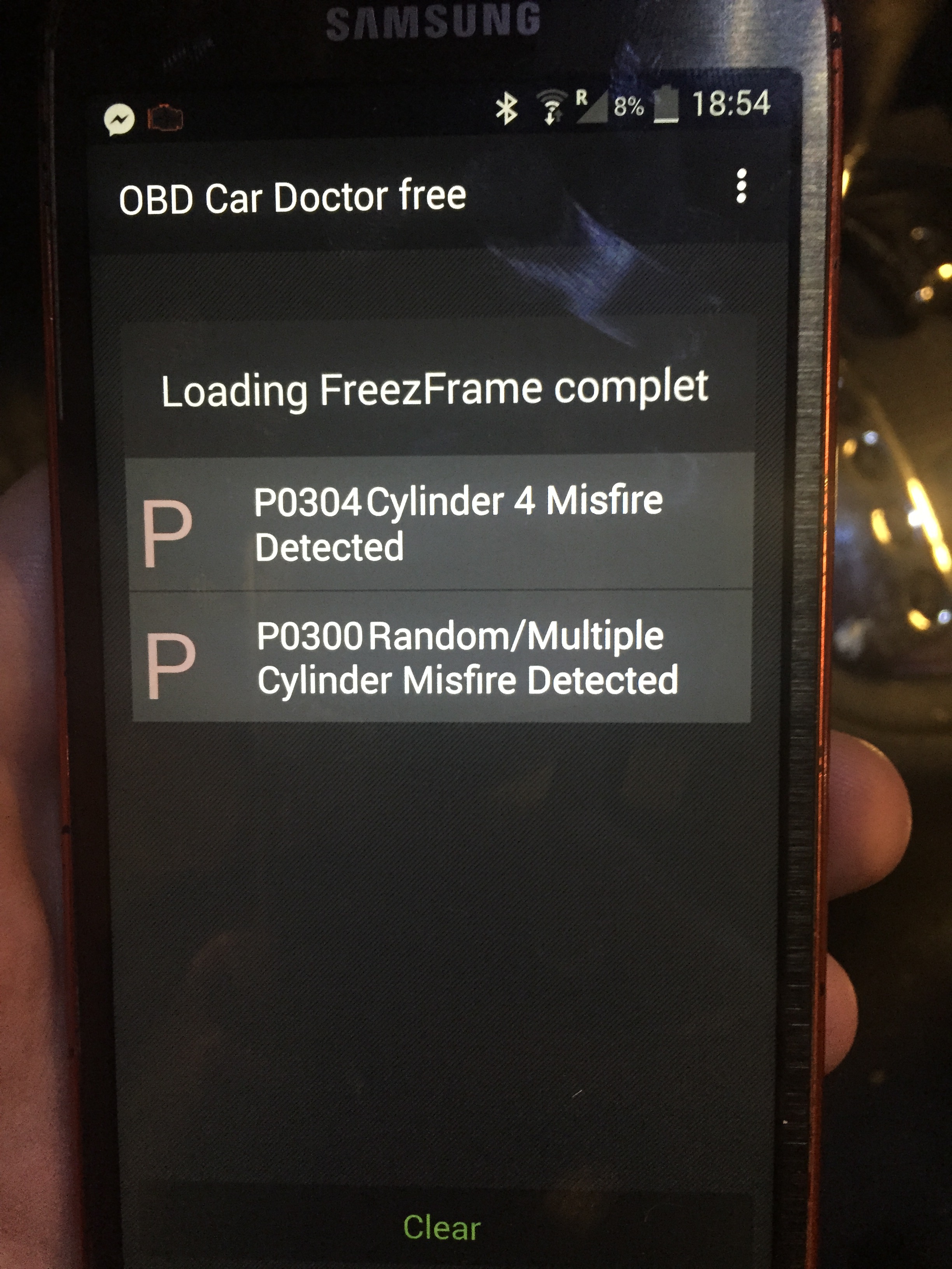

Hotel Papa Skrevet 16. februar 2015 Forfatter Skrevet 16. februar 2015 (endret) Okei, fikk opp disse to feilkodene vha obdii leser. Førte meg videre til denne siden - http://www.obd-codes.com/p0304 denne koden løser visstnok ut denne - http://www.obd-codes.com/p0300 Endret 16. februar 2015 av Hotel Papa

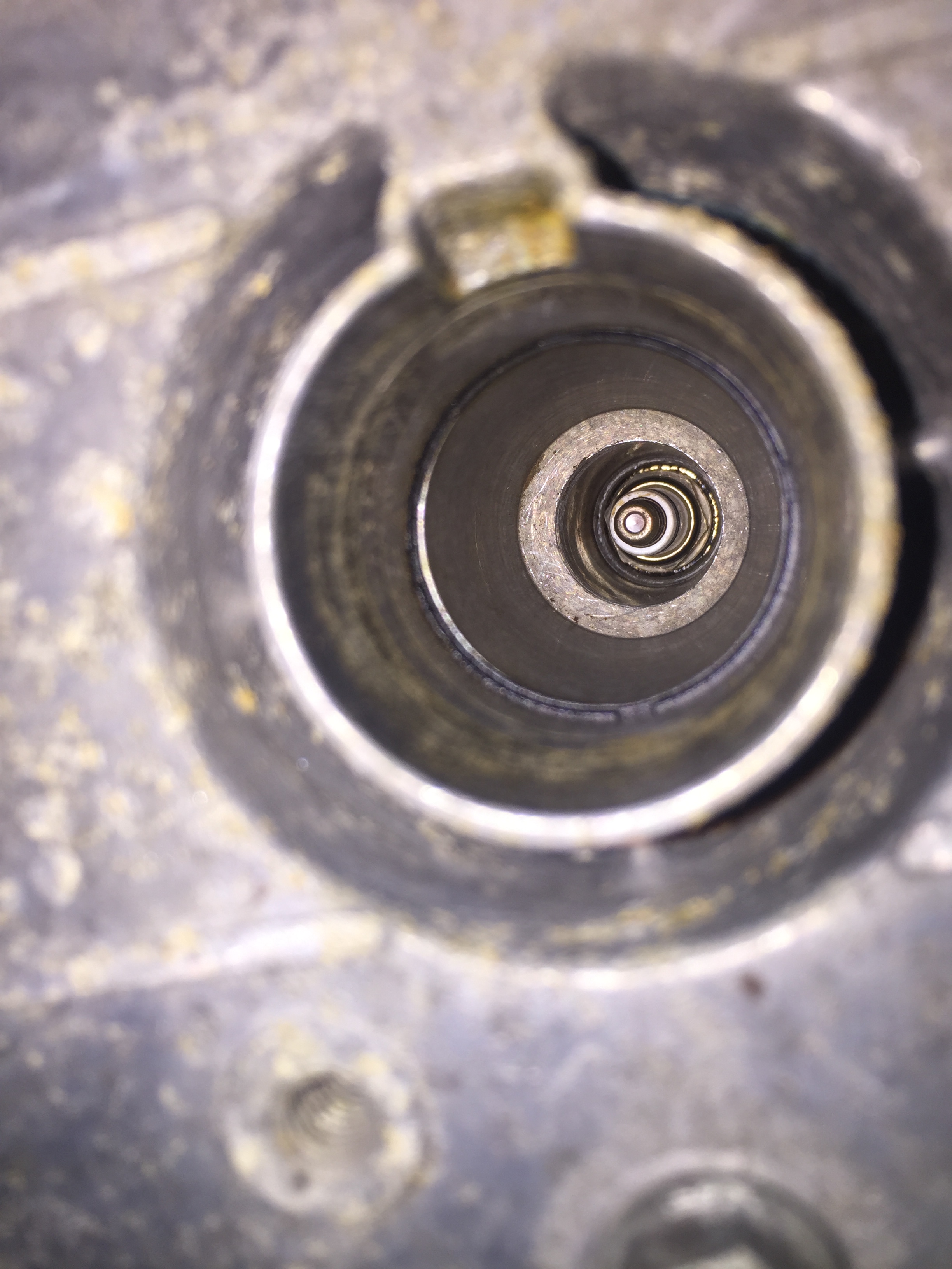

Hotel Papa Skrevet 16. februar 2015 Forfatter Skrevet 16. februar 2015 Du kan jo sjekke tennpluggene. Man ofte se om det er noe galt der. Okey, takk for tips! Hva er det jeg ser etter på tennpluggen? Mye sot der den gir gnist, eller? Når jeg tenker meg om, så kan jeg ikke huske å ha byttet dem i de 4.5år jeg har hatt bilen. Så hvordan ser tennpluggene ut? https://www.diskusjon.no/index.php?showtopic=234517 http://kereta.info/wp-content/uploads/2009/07/spark-plug-colour.jpg Jeg har ikke verktøy til å ta ut pluggen, får det på Onsdag. Poster bilde da! Men takk for linkene, de var nyttige:)

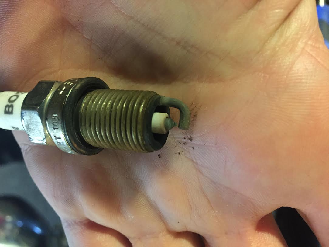

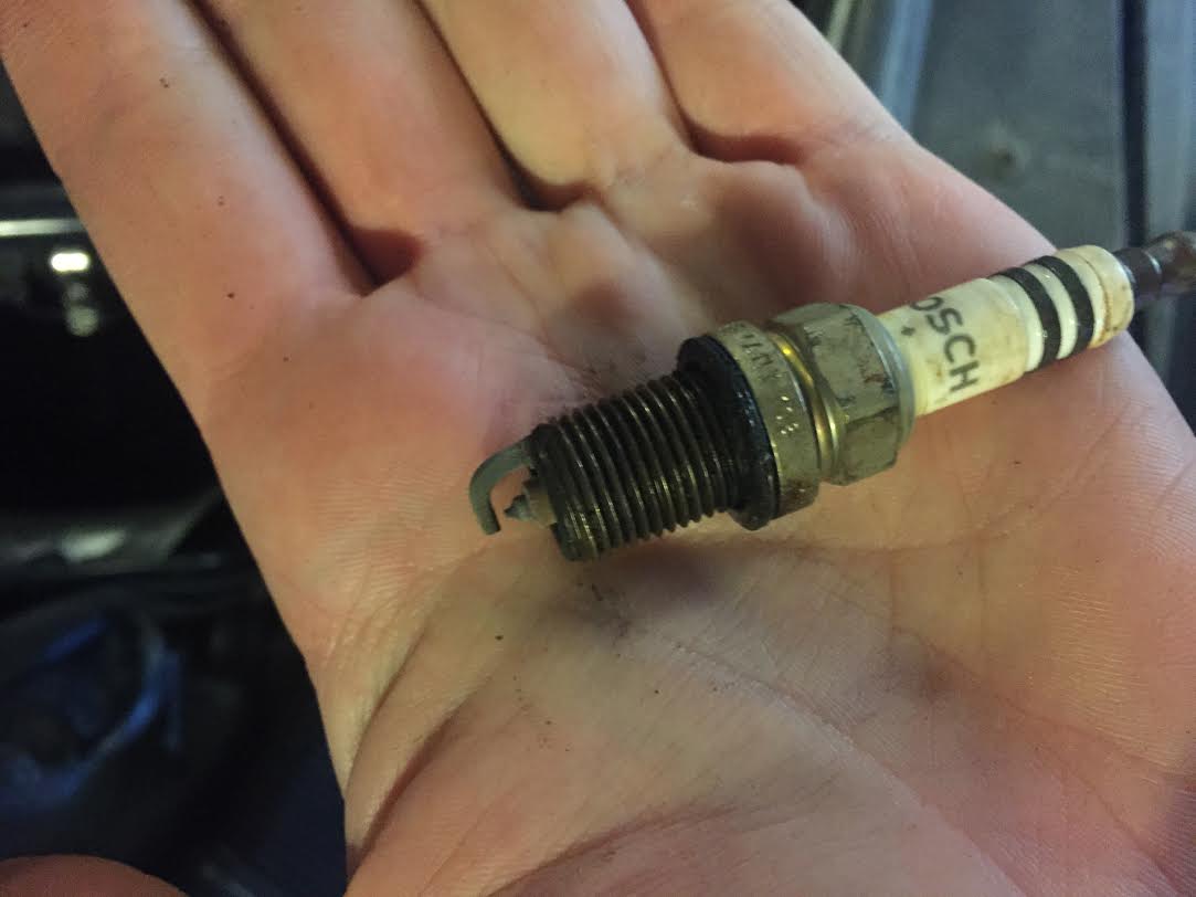

Hotel Papa Skrevet 25. februar 2015 Forfatter Skrevet 25. februar 2015 (endret) Da har jeg byttet plugg fra cyl 4 til 3 og plugg fra cyl 3 til 4. Kjørte bilen varm. Den gikk greit under 3000 rpm, men så fort jeg gira ned og dro den litt ut på registeret så kom noe liknende lugging tilbake. Ikke like ille som tidligere, men turen var også kort. Merker også når bilen går i tomgang, så går den ikke helt gjevnt. Typ nåla faller kanskje 100-200rpm hvert 5sek, eller noe i den duren. Pluggene tror jeg ser helt greie ut, tror jeg? Bilde til venstre er fra cylinder 3 og høyre er fra 4. Edit: Fikk forøvrig ingen feilmelding på OBD2, men så fikk jeg heller ingen blinkende motorlampe. Edit2: Pluggene har såvidt jeg vet, aldri blitt skiftet i mitt eie siden høsten 2010 Endret 25. februar 2015 av Hotel Papa
sedsberg Skrevet 25. februar 2015 Skrevet 25. februar 2015 Var voldsom forskjell på fargen. Den ene er jo helt hvit mens den andre er ganske sota. Hvordan ser de to andre ut?
Hotel Papa Skrevet 25. februar 2015 Forfatter Skrevet 25. februar 2015 Var voldsom forskjell på fargen. Den ene er jo helt hvit mens den andre er ganske sota. Hvordan ser de to andre ut? De undersøkte jeg ikke, da feilmeldingen kom på sylinder 4. Den svarte kommer fra sylinder 3. Men kan jo lett undersøke de to andre, hvis det har noe å si?
sedsberg Skrevet 25. februar 2015 Skrevet 25. februar 2015 Hvis du sammenligner alle og kun den fra cyl 4 er hvit så kan det muligens tyde på noe feil med bensintilførselen. Kompresjonstest kan også være lurt hvis du har tilgang på utstyr.
