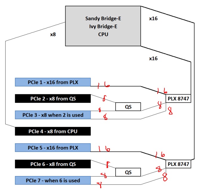

JadaNei Skrevet 25. juni 2015 Skrevet 25. juni 2015 (endret) @ syar2003 Takk, veldig informativt. Fikk lest meg litt opp på PLX'ens funksjon, nå som jeg faktisk sjønte hva jeg lurte på. PS: god analogi med å se på det som en vanlig netverks-switch Endret 25. juni 2015 av JadaNei
Syar-2003 Skrevet 26. juni 2015 Skrevet 26. juni 2015 En annen ting du vil se eller lese er QS (Quick Switch) den er konfigurert med default eller opsjonelt ruting. En slags enten eller der kun en downstream port er aktiv. Funker ved deteksjon av innsatt pci-e kort Her er en skisse på et X79 kort med to 8747 sammen med Quick switch Tell opp lane count på plx8747 5 porter (4 brukt) og du ser 48 på begge plx som: 16x <-> Cpu , 16x+8x+8x <-> slots
