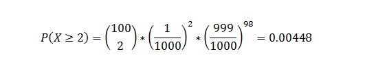

Jeg har fundert frem og tilbake og regnet på det, men kommer ikke frem til det som står i fasiten. Det jeg har gjort er
Dette gjorde jeg først fordi jeg tenkte på sannsynligheten for minst 2 av 100 skulle komme til ullevål.

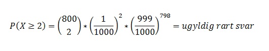

MEN, oppgaven definerte jo X=antall døde av 800. dermed prøvde jeg
Jeg skjønner virkelig ikke hvordan jeg skal komme frem til 19.1%. Siden det står "lik 2 eller større", skal jeg finne sannsynligheten for 2, 3, 4, 5,...,800 og legge de sammen?? Jeg kan jo ikke regne ut en og en på den måten!

Du er inne på riktig spor i forsøk 2. Du har imidlertid funnet chart?cht=tx&chl=P(X=2), ikke chart?cht=tx&chl=P(X\geq 2).
Det finnes en mer effektiv metode for å finne løsningen enn å regne ut chart?cht=tx&chl=P(X=2), chart?cht=tx&chl=P(X=3) osv. hver for seg; nemlig den der du bruker at chart?cht=tx&chl=P(X< 2)+P(X\geq 2)=1.
Jeg greier fortsatt ikke å regne det ut.
Kan hende jeg har gått glipp av noe i farta her, men hvordan i all verden regner man x>noe med binomisk fordeling??
Gjør om likheten i mitt innlegg slik at du får chart?cht=tx&chl=P(X\geq2)=1-P(X<2). Ser du løsningen da?
JAAA! HVORFOR TENKTE JEG IKKE SLIK??
TUSEN TAKK!!!!
