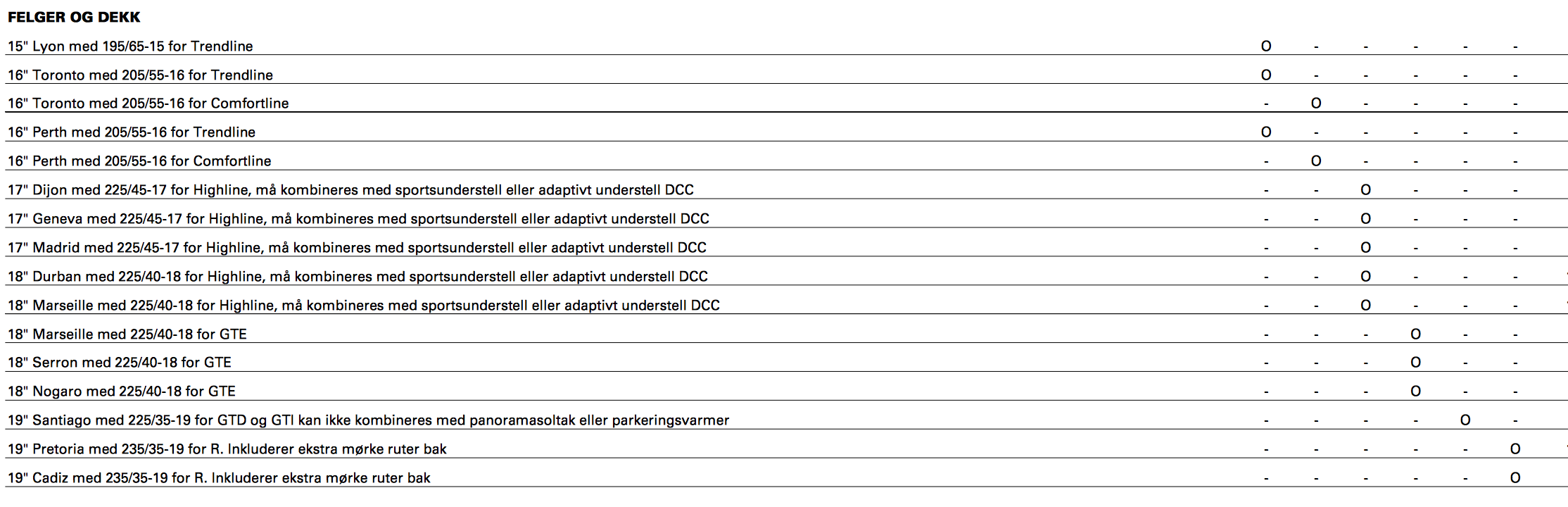

fotonisse Skrevet 27. januar 2015 Skrevet 27. januar 2015 (endret) Vil nok tro at du må ned på 40 profil her, i hvert fall etter hva som står skrevet for min bil. Jeg tittet litt på oversikten i instrukssjonsboka nå ( for min bil riktignok ), og der er følgende kombinasjoner listet opp, 195/65-15 205/55-16 205/50-17 225/45-17 225/40-18 225/35-19 Men det er modellavhengig ( som f.eks. Trendline, Comfortline eller Highline, for dagens modellbetegnelser ) hva som kan velges som det står, jeg legger ved en oversikt ( skjermdump ) fra en ny Golf så kan du se litt mer selv, vil ikke tro at dette viker så mye fra som er godkjent for din bil dette her. Om du ser i instruksjonsboka ( eller f.eks. inne i tanklokket ) til din bil, så står det nok spesifikt der, med tanke på hvilke lufttrykk som er anbefalt til hvilke dekk str. ved forskjellig last i bilen din. Det er ikke dermed sagt at du ikke benytte andre muligheter enn dette, men da får du i hvert fall en indikasjon på hvilke muligheter du har. Merkeverksted eller et godt dekkverksted kan garantert komme med hele "fasiten" til deg, spesifikt for din bil/modell. Endret 27. januar 2015 av fotonisse
