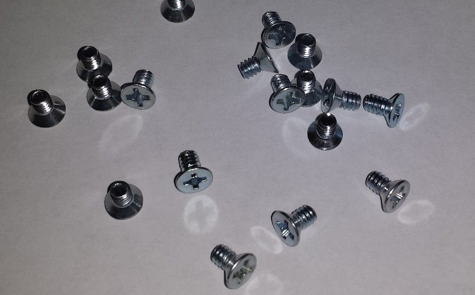

Det ser ut som disse, men det firmaet skal ha latterlig mye for å sende de til Norge. Du kan prøve disse, som ser temmelig like ut? (Jeg tror produktbildene er en annen lengde; tegningen ser riktigere ut. Jeg aner ikke om de sender til Norge eller hva de skal ha for det.)

Fant disse på ebay, syns det ser ut som de kan passe. Hvis jeg ikke finner noe annet så får jeg prøve meg på dem. De tar seg godt betalt for frakten der også, men til å leve med. Syns godt de kunne klart seg med samme fraktkostnad for et par skruer ekstra.
http://www.ebay.com/itm/4-Hard-Drive-Caddy-Screws-6-32-UNC-1-4-Countersunk-IDE-SATA-HDD-Hot-Plug-Trays/400517993822

Det ser ikke ut som vinkelen på hodet er helt riktig, men du kan jo prøve. Det er også de samme gjengene som på de store vanlige PC-skruene, men forskjellig lengde og hode; hvis de skal et sted hvor det er litt plass til overs kan du jo prøve med en av de.
Det er liten til ingen plass til overs på sidene av caddyen hvis jeg husker riktig i farten. Og skruehodene er små og kon, sånn at de sitter nedsenket og ikke stikker utenfor i det hele tatt. Hodet på de svarte skruene ser ganske minimalt ut, så det er ikke umulig at de passer. Hadde selvfølgelig vært greit om jeg fant et delenummer fra Dell som det gikk an å forholde seg til, men forslagene fra supportforumet hos dell er å gå på "home depot" og leite etter skruer som passer.

Hodet på SCR-CS-6-32-0.25i-82 ser litt stort ut. Usikker på om det vil stikke på utsiden av caddyen. De stemmer overens med det første bildet jeg postet, men det bildet stemmer ikke overens med skruene som sitter i caddyen ser jeg ved nærmere undersøkelse :)

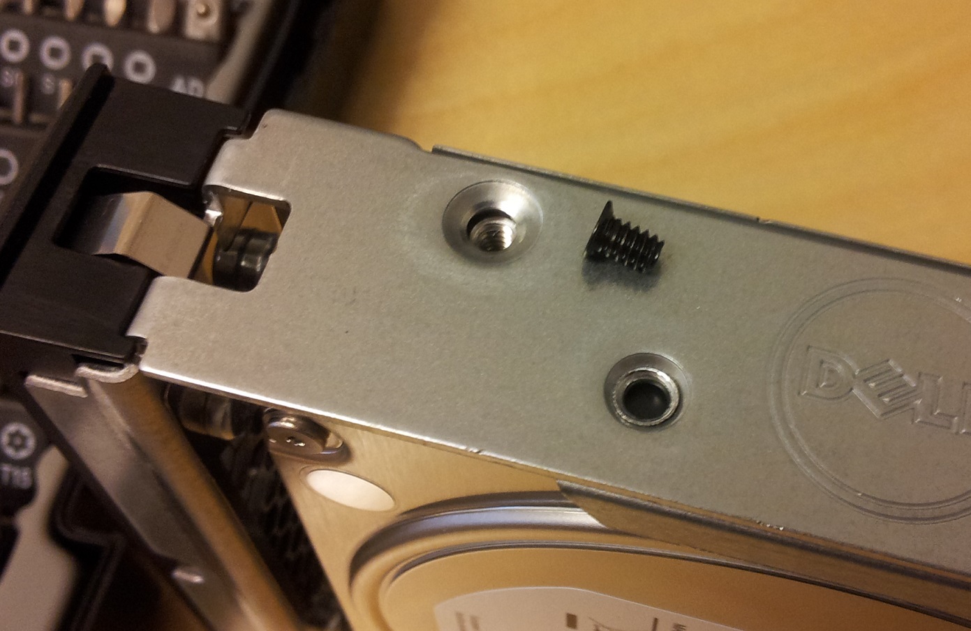

Jeg har tatt et bilde av caddyen som det sto disk i fra leverandør, så det viser ihvertfall akkurat hvordan skruen skal se ut. Så lenge det er et minimalt hode og gjengene passer i hullet på en vanlig 3.5" harddisk så bør det jo gå bra.

kan stemme med de skruene orginale dell skruer er sorte
