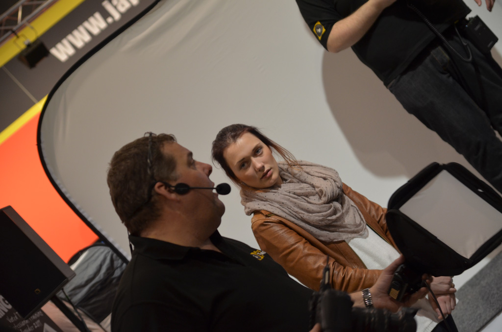

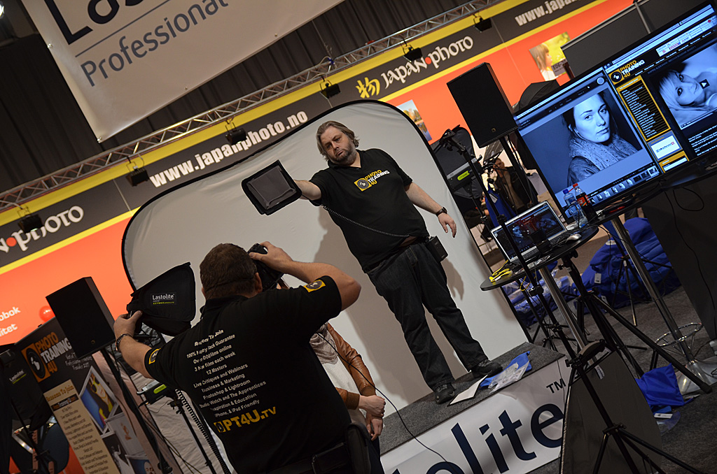

Fikk mye lyst på den Lastoliten selv - ifm. Fotomessa på Lillestrøm...
En hvit bakgrunn og et par softboxer funka veldig greit...
Så ble min egen versjon b&w....
Endret av flageborg
