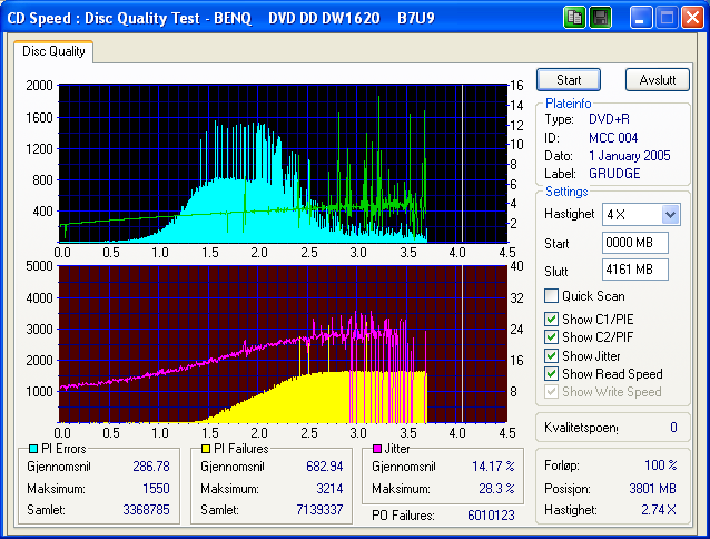

Har fått noen verbatim dvd+r 16x mediakode: MCC 004
Er disse bra å brenne på 16X i benq dw 1620? (nyeste firmware)
Noen som har PI/CIF screenshot fra nero?
Er sikkert gode plater men lurer bare på erfaringer om det f.eks lønner seg å brenne på 16X

Jepp...
Brennetid 6:08
Relativt bra resultat til å være 16X...
Min erfaring med Verbatim 8X DVD+R brent på 12X er litt bedre.
Men det tar omtrent ett minutt lenger tid....

Har dårlig erfaring med MCC-004 brent med 16x
Høres bra ut fra gerrard samt oc freak..men skal teste selv nå!
Skal brenne enn 25discer så kommer jeg tilbake med mine erfaringer etter det!
