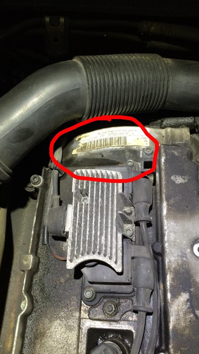

Kjøpte meg en Passat i går. Og da jeg kom hjem merket jeg en HØY tikkelyd fra motoren. Ble fortalt den hadde litt ventiltikk, men dette bråker. Bråker kun på tomgang og lav fart. Har funnet ut hvor lyden kommer fra, men vet ikke hva det er. Kan noen fortelle meg? Se på bildet. Der kommer lyden fra. Hva befinner seg under dekselet?
Det som ligger under der er registerreimen/kjede tror jeg, litt vanskelig å se uten oversiktsbilde.

Det bildet er av toppdeksel og bakkant motor. Reg reima sitter på andre siden. Pleier å være høl på den slangen der også.
På reg,reima har du et enkelt kamakselhjul, men på motoren er det 2 kamaksler. Hva som får dem begge til å snurre skjer der det er rød ring på bildet. Hørt stygge tikkelyder derfra mange ganger.
