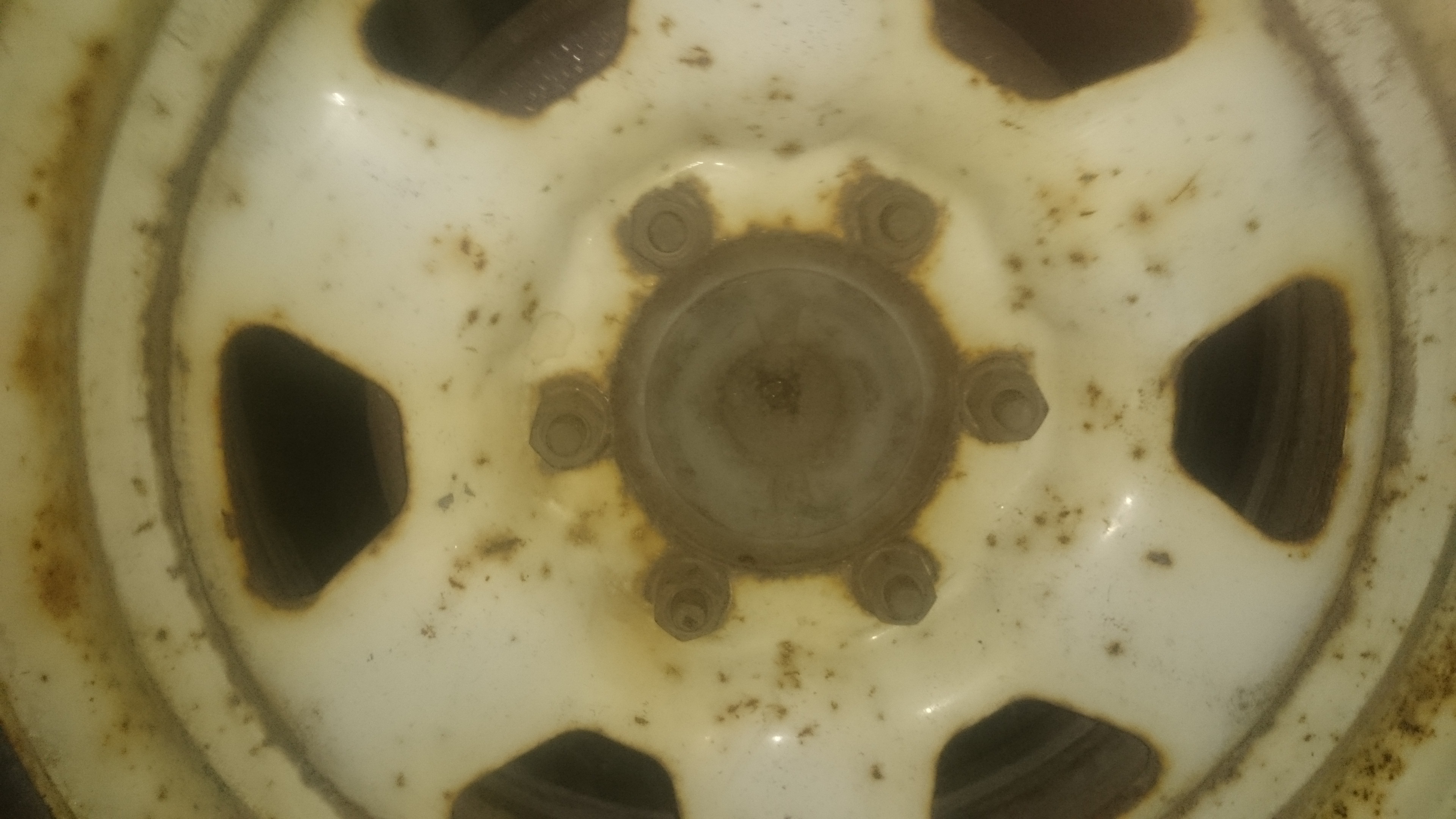

Inge Rognmo Skrevet 10. november 2014 Skrevet 10. november 2014 Jeg får sitere meg selv et par ganger, da. Toyota Hilux, slik den ble levert fra fabrikken for 29 år og 250.000 km siden: (mellomrommet mellom nav og felg er sånn ca. 10 mm på hver side...) Hovedfunksjonen til boltene er helt riktig å klemme felgene inn mot bilen, men så er det friksjonen mellom baksiden av felgen og framsida på hjulnavet (som klemmes sammen av boltene) som holder disse to sammen, og derved bærer vekta av bilen. Senterringene, som ofte er lagd av plastikk, skal ikke ha noen lastbærende funksjon.
