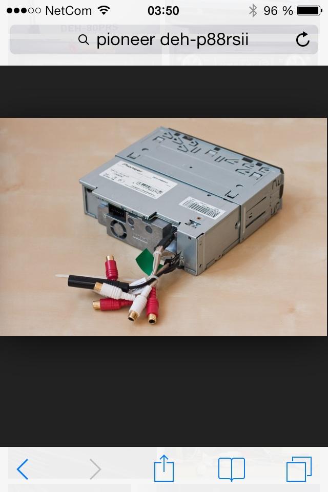

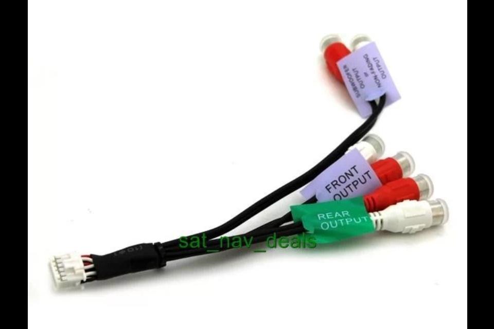

Vege1994 Skrevet 24. oktober 2014 Skrevet 24. oktober 2014 (endret) Hei. Jeg kjøpte meg i går en kvalitets spiller fra pioneer. Den heter pioneer deh-p88rsII. Før hadde jeg en Alpine cda137bti, men var fremdeles ikkje 100% fornøyd med lyden, så jeg kjøpte denne pioneer spilleren jeg refererer til, da jeg ble fortalt at denne skulle gjøre susen. Da jeg skulle installerte denne spilleren med gode forhåpninger til lyden, var det støy som kom fra høyttalerene. Sånn typisk dårlig skjermet rca phonokabler lyd. Lyden er litt vanskelig å forklare men vis man har aux-kabel tilkoblet et anlegg, og man tar på andre enden av aux-kabelen(den enden som går inn i mp3-spiller/ipod/mobiltelefon,osv..), kommer det en summestøy tone i høyttalerene, ganske så lik støy kommer herfra. Når jeg kobler tilbake igjen til alpine spilleren, så er all støy vekke. Så jeg er nesten helt sikker på at det har med rca utgangene på spilleren å gjøre. Spilleren har hunnkabler som kommer ut fra spilleren med et kontaktstykke som går inn i spilleren. Så mitt spørsmål er følgende: vil det hjelpe å bytte bare det kabelstykket mellom spiller å signalkabler? Eller kan det være deler innvendig i spilleren som forårsaker dette? Legger ved noen bilder av spilleren og kabelen, og takker på forhånd for alle svar, håper dette kan la seg ordne da dette skal være en ganske bra spiller med 5V utgang på rca Endret 24. oktober 2014 av Vege1994

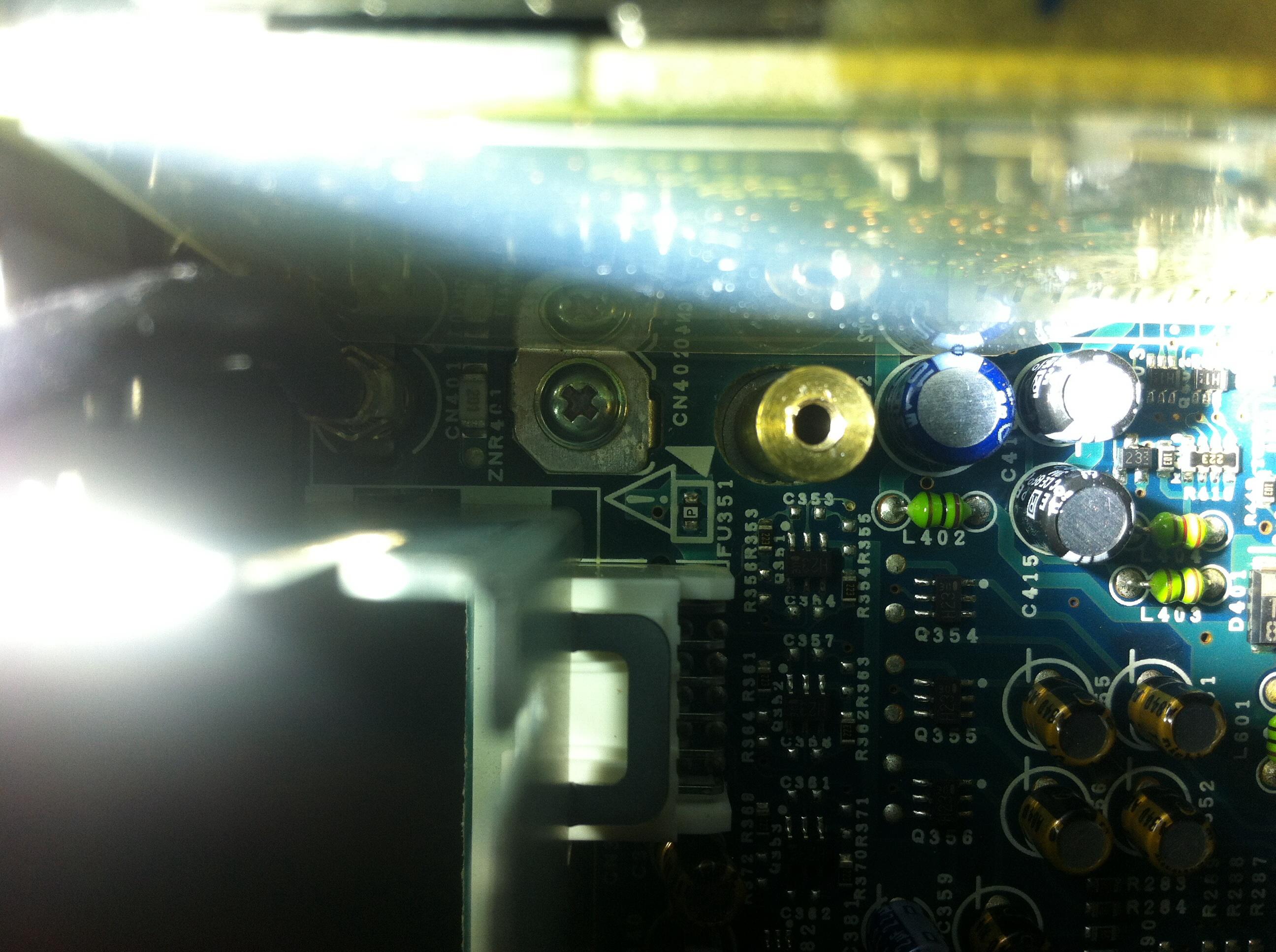

Vege1994 Skrevet 24. oktober 2014 Forfatter Skrevet 24. oktober 2014 Test om det blir noen forskjell hvis du bruker en ledningstump og jorder kappene på signalkablene - slik som dette: http://bcae1.com/images/rca/temporaryrcashieldrepair.html Bruk sikring hvis du skal ha det permanent. Har funnet ut av problemet. Problemet er en sikring innvendig i spilleren som heter FU351. Den har røket engang pågrunn av dårlig godsforbinnelse, altså uten ekstern godskabel til spillerens chassi. Den sikringen må skiftes. Noen som har erfaring med sånt som kanskje kan gi noen tips? Kor kan eg få tak i en slik sikring? Kalles vist for Pico-sikring..

cossiemk1 Skrevet 24. oktober 2014 Skrevet 24. oktober 2014 Pico-sikringen er bitteliten, men lar seg bytte hvis du er litt dreven med loddebolten. Dette er selvsagt ikke noe du skal vurdere hvis spilleren er kjøpt ny, for da har du garanti osv, og er den under 5år, så kan du reklamere på den... Kan det være at dette har skjed når du koblet til spilleren? Kanskje du ikke koblet fra batteriet mens du koblet til spilleren? Pioneer er ekstra følsome når det kommer til jord, så hvis forsterkeren ikke har god nok jording, så vil den hente jord via signalkablene, og da ryker denne pico-sikringen. For å unngå at dette skjer igjen, så skal man alltid koble slike ting på strømløst anlegg, det er også en stor fordel å oppgradere plusskabelen mellom dynamo og batteri, og jord mellom batteri og motor og karosseri.

Vege1994 Skrevet 24. oktober 2014 Forfatter Skrevet 24. oktober 2014 Cossiemk1: eg kjøpte spilleren brukt i går, og nei det var ikkje strøm til spilleren når eg koblet. Har ekstra godskabel festet i spillerens chassi. Har ekstra batteri og masse fine kabler tykk som en eksos og alt det der, men her er det spilleren som lager støy, noe de andre spillerene eg har ikkje gjør. Har kommet fram til at det er denne sikringen som har røket, og det skulle gå med å feste en kabel fra spillerens chassi og på signalkablene, men dette funket ikkje fullt. Det er som sagt fremdeles støy og jeg får det ikkje vekk med godskabel. Kanskje den sikringen rett og slett bare må skiftes?
