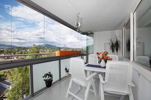

Vi har kjøpt en leilighet hvor en av verandaene er innglasset. Da vi kjøpte sa mekleren de fantes T-lister man kunne skaffe og sette i sprekkene mellom glassplatene for å isolere. Noen som vet hvor man får tak i det?
TS. Bra oversiktsbilde, med savner et nærbilde av sprekkemne også.

Hvor detaljert bilde vil du ha av avstanden mellom to glassplaer?

TS. Isteden for bilde, kan du beskrive åpningen mellom glassene.
jeg kan tenke meg at avstanden mellom glassplatene er 3-4mm så det er ikke store glippen det er snakk om.
