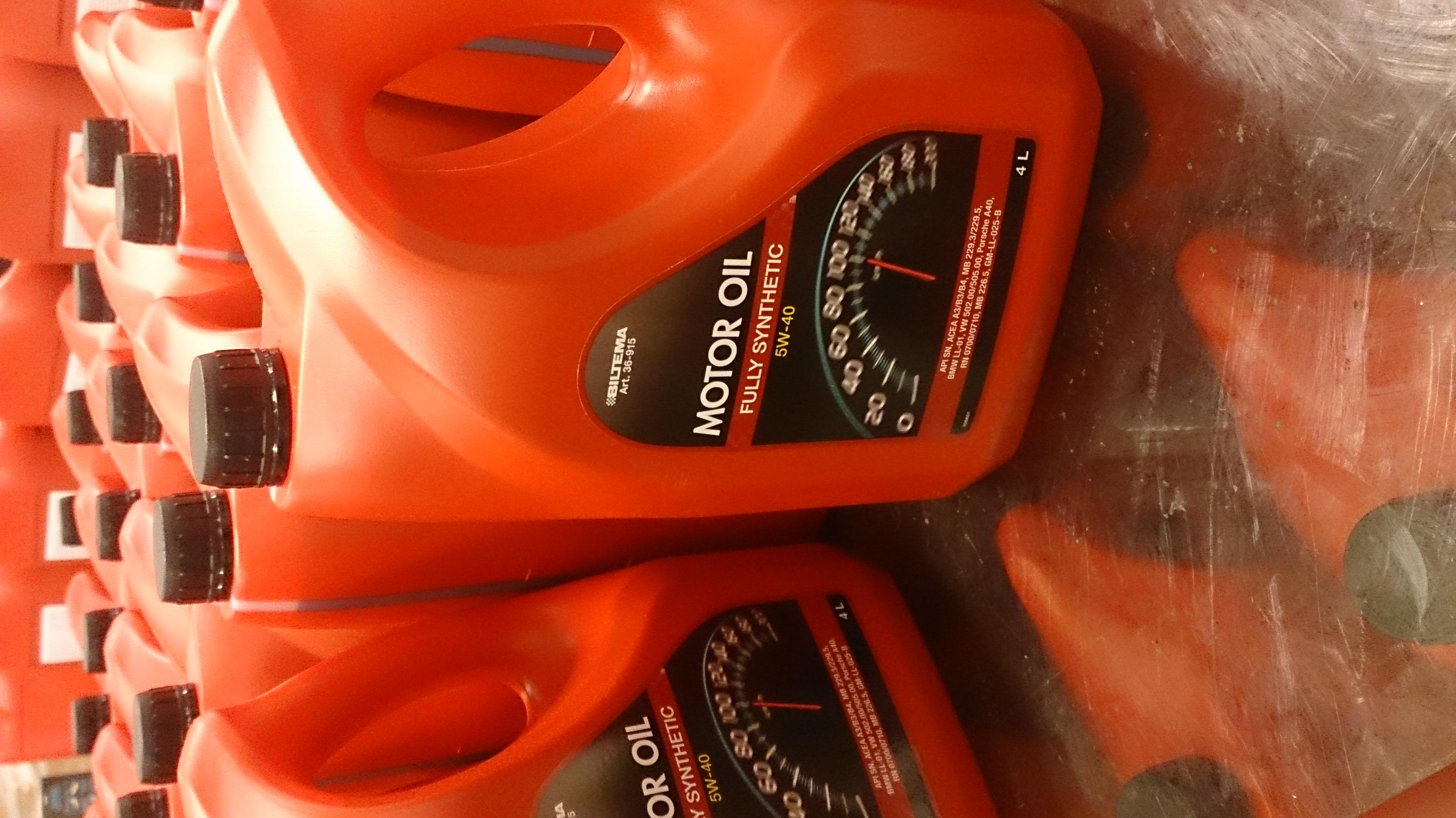

*F* Skrevet 11. oktober 2014 Forfatter Skrevet 11. oktober 2014 Vel, Da stikker jeg å kjøper meg noe olje på biltema På den lyse siden vil jeg ihvertfall lære meg i praksis hvordan dette gjløres.
*F* Skrevet 11. oktober 2014 Forfatter Skrevet 11. oktober 2014 Annbefaling av hvilken biltgemaolje jeg skal velge? *leser svar når jeg er på biltema*
Gavekort Skrevet 11. oktober 2014 Skrevet 11. oktober 2014 (endret) 5W-20 mener jeg. Tror det skal stå på oljelokket også. Sjekk manualen din. Endret 11. oktober 2014 av Gavekort
*F* Skrevet 11. oktober 2014 Forfatter Skrevet 11. oktober 2014 Er allerede på vei i lånt bil så kan ikke sjekke manualen
*F* Skrevet 11. oktober 2014 Forfatter Skrevet 11. oktober 2014 W5-40 ihht biltemapersonalet. Gikk for det
