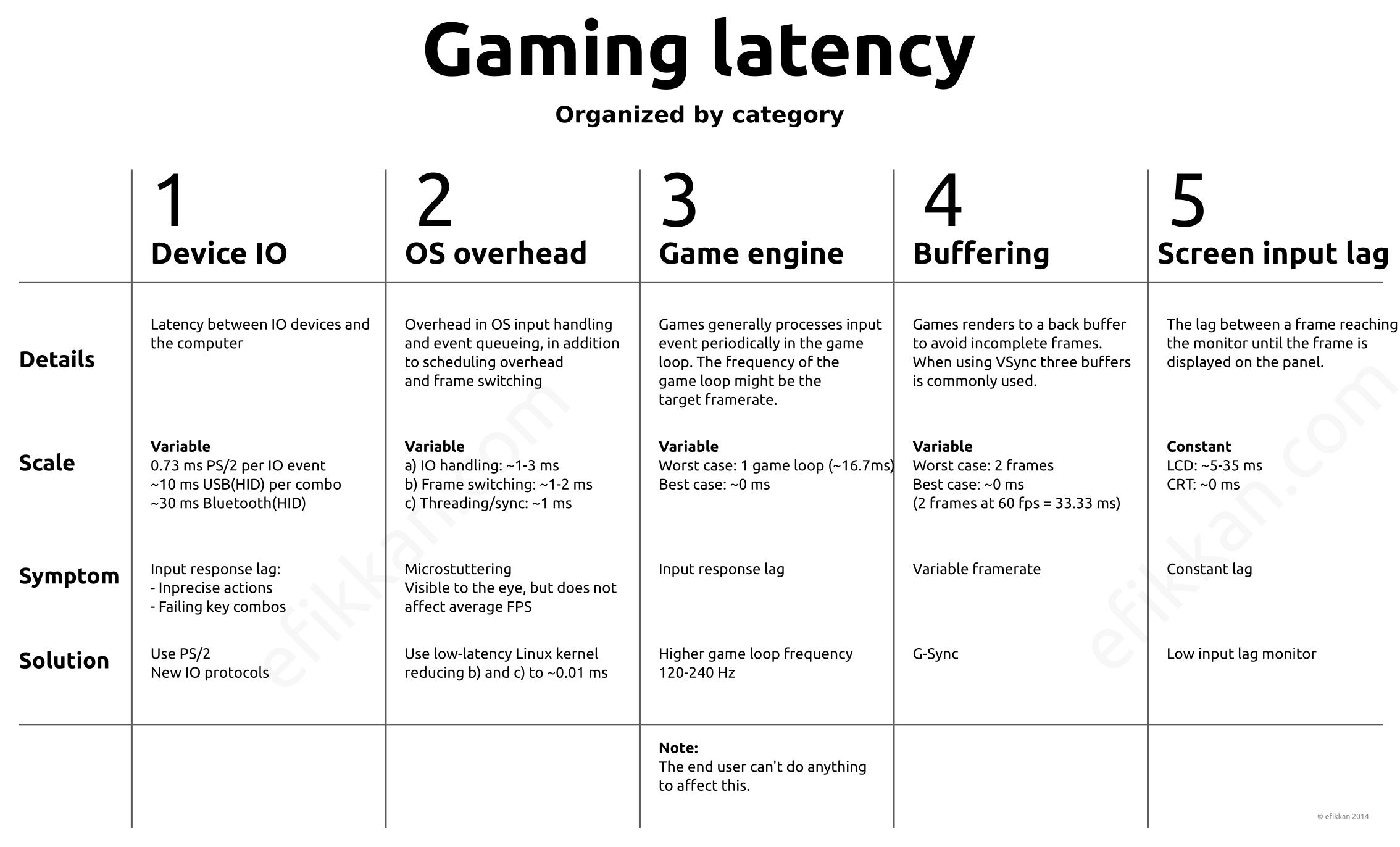

Input-lag er som flere av oss vet prosesseringsforsinkelse internt i skjermen. Som du er inne på, litt av hensikten med adaptiv synkronisering er borte om det kommer et ekstra ledd med forsinkelse i tillegg.
En del av inputforsinkelsen er pga prosessering, som du sier ja. Men Input lag til en pc er mye mer enn det. Vertical sync med dagens faste skjermoppdateringsfrekvens øker forsinkelsen fra brukeren til skjerm relativt mye. G-sync har lovet å redusere denne forsinkelsen kraftig med variabel skjermoppdateringsfrekvens.
Slik jeg har forstått så er det ved å oppdatere display med en gang nytt bilde er klart, i steden for å vente til neste. Det blir altså mindre input lag.
*I steden for å vente til det har gått 1/60 sekund siden sist skjerm ble oppdatert.

Poenget med Adaptive Sync er jo ikke å få lavere input-lag, men heller så skjermen oppdateres samtidig med kildematerialet (uansett om det er video eller 3D-grafikk.) Spesielt for laptoper og mobiler er det jo langt mer nyttig fordi det også reduserer strømforbruket til skjermer og GPUer.
Da bruker du feil betegnelser. Input-lag er forsinkelse fra input til det vises på skjermen, dvs. intern prosessering. Alle forsinkelser som skyldes PC-siden kalles ikke input-lag. (du kan argumentere for at device I/O kan kalles en form for input-lag, men det er isåfall en annen klasse)
Se på denne oversikten så får du et overblikk over de store faktorene. Hvis du ønsker mer utdyping er det bare å spørre.
