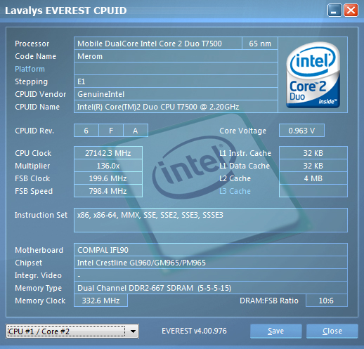

Calvinator Skrevet 20. oktober 2007 Skrevet 20. oktober 2007 Her er fra min laptop.. Noe er galt, men det er litt gøy da.
The Ghost Skrevet 20. oktober 2007 Skrevet 20. oktober 2007 woffffffffffff**** Den var rask du Prøv å legg ut den på HWbot.org å se hva som skjer
Calvinator Skrevet 20. oktober 2007 Skrevet 20. oktober 2007 woffffffffffff**** Den var rask du Prøv å legg ut den på HWbot.org å se hva som skjer Når jeg kjører lappisen på strømsparing så hopper den opp i disse høydene... På høy ytelse så slapper den av på 2.2Ghz..

Calvinator Skrevet 20. oktober 2007 Skrevet 20. oktober 2007 (endret) Hvilken del av forumet burde jeg legge den ut på? Legge den inn i CPU-Z rankingen? Jeg får vel ikke lagt den ut som en overclock? Står ikke "everest" under benchmark programmer. Endret 20. oktober 2007 av Teejay187
