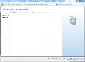

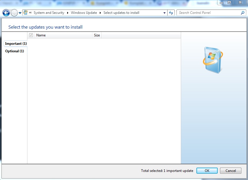

I dag var jeg "heldig" og fikk en ny oppdatering i listen. Problemet er bare at listen er utilgjengelig slik. Men jeg mottar fremdeles varsel om at en ny oppdatering er kommet på banen som jeg kan laste ned.
Får jo ikke til å laste ned. Og dette skjermbilde forteller jo egentlig alt:
Så hva foreslår dere. Gir det en dag eller to slik at flere meninger kan komme på banen. Velger jeg å avinnstallere i håpet om at det fikser det?
Velger jeg å kjøre rollback med RollbackRx, siste utvei?
Går det an å rydde i denne feilen på noe vis uten å ty til de forsøkene nevnt ovenfor?
Er de dårlige plasterlappene fra august relatert til en slik problemstilling som jeg opplever?
Skyldes dette at Microsoft har rotet med oversikten på oppdateringene mine, enten ved å la systemet henge i sumpen som jeg gjør. Går jo å venter i håp om at Microsoft rydder opp etter seg selv, uten at de stoler på at brukeren skal være kompetent til både å få med seg nyheten, samt å utføre stegene de anbefaler offisiellt.
Eller er det en mismatch i Windows-update sine lister sentralt mot min. Siden de har trukket oppdateringen?
Jeg er nokså grønn, og de tankene jeg har gjort meg ovenfor er ren gjetning. Det må jo ha en logisk forklaring...

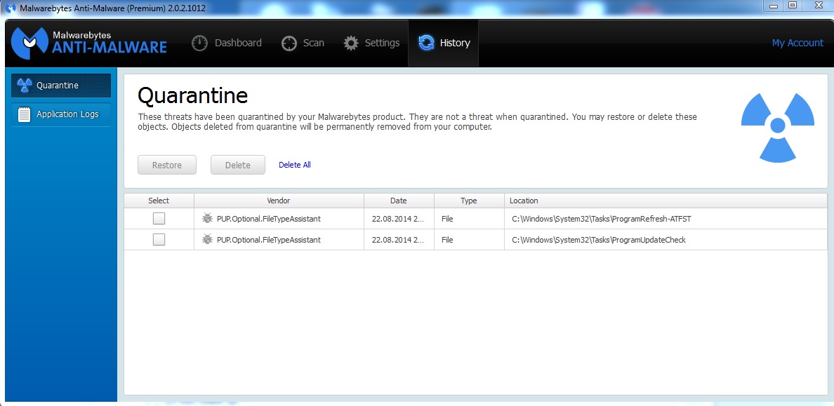

Ellers har Malwarebytes (Premium) fanget disse urokråkene:
Det så ikke helt bra ut, si ifra hva resultatet blir nå som du har lagt de i karantene.
Jeg tar det som selvfølge at du har restartet maskinen også?
Endret av Malvado
Skal holde dere orientert. Skal prøve å få reboot'et snarlig. Mellom lørdag til søndag en gang, tipper jeg (er jo allerede lørdag morgen blitt, såvidt). Bare det at jeg er litt mer travel for tiden enn ellers. Dukket opp etter at jeg kjøpte og innstallerte HDR Projects Darkroom, uten at jeg kan si med sikkerhet at det var nettopp derfor det kom inn på maskinen.
Men, det er noe av det eneste jeg har innstallert på en god stund, tror jeg da :)
Ellers har jeg google't PUP'ene og funnet at det menes slik gjerne følger med innstallere av programvare. Litt overrasket at det kom med betalt fullisens. MEN, det var en slik bundle-pakke i fra Paragon Software. Mulig selskapene begynner å bli desperate etter penger, eller noe sånn.

Oppdatering på status:
Jeg foretok nå endelig den reboot'en, da jeg var svært nysgjerrig på virkningen av noe sånn. Litt kjedelig å stenge en 20-30 Google Chrome-vinduer da.
Oppdatering dukket nå opp i Windows Update som normalt. Jeg skal nå se om den lar seg innstallere, og mest sannsynlig så vil den nok gjøre nettopp det.
