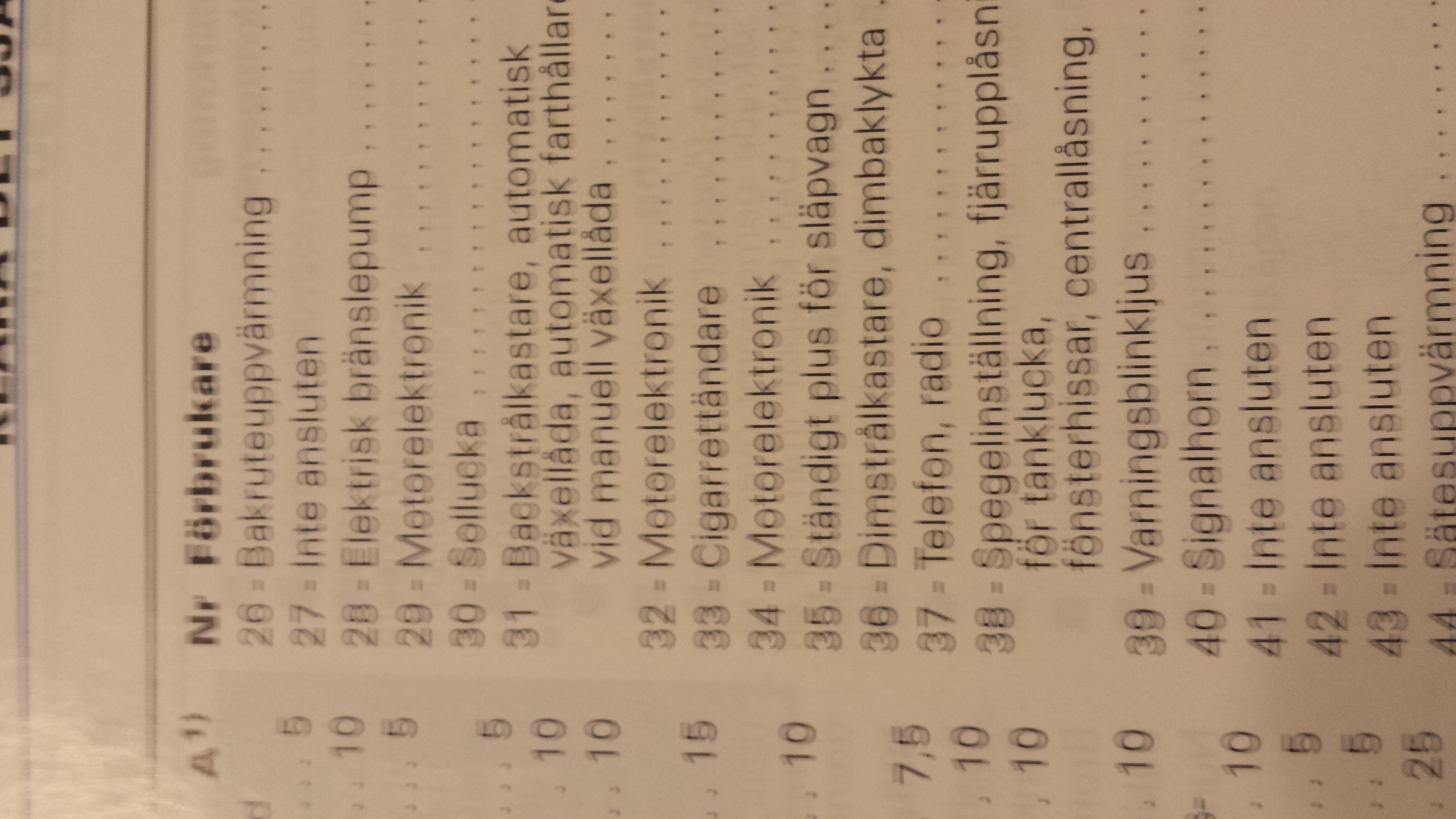

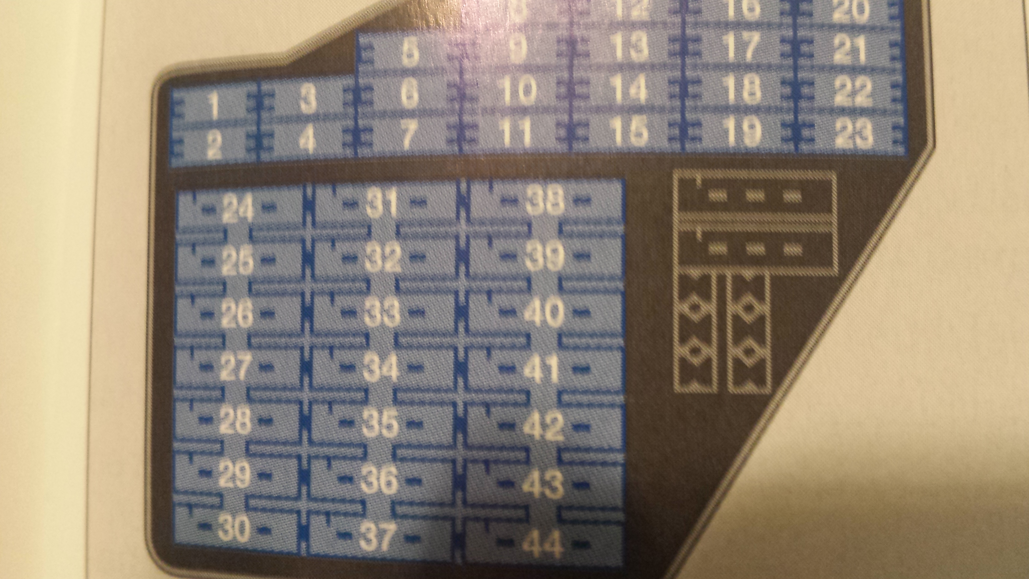

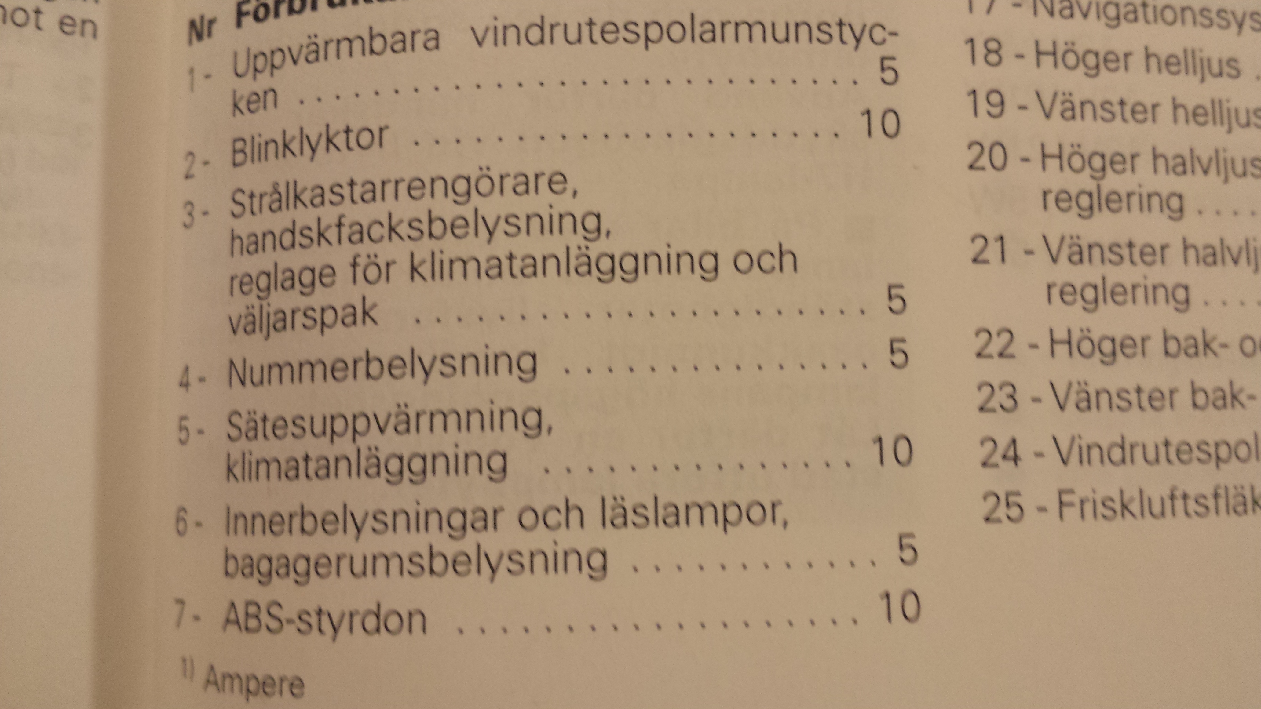

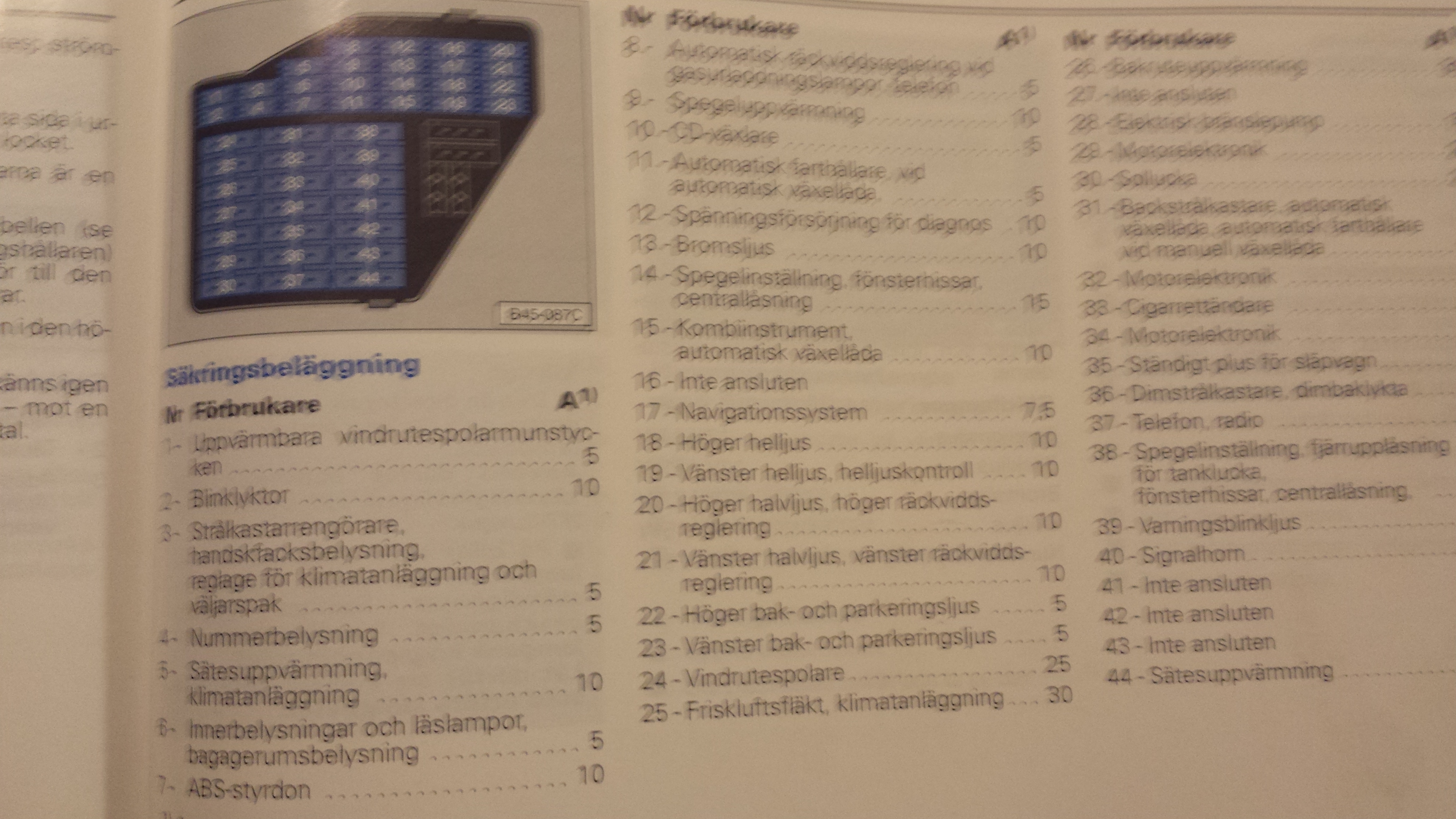

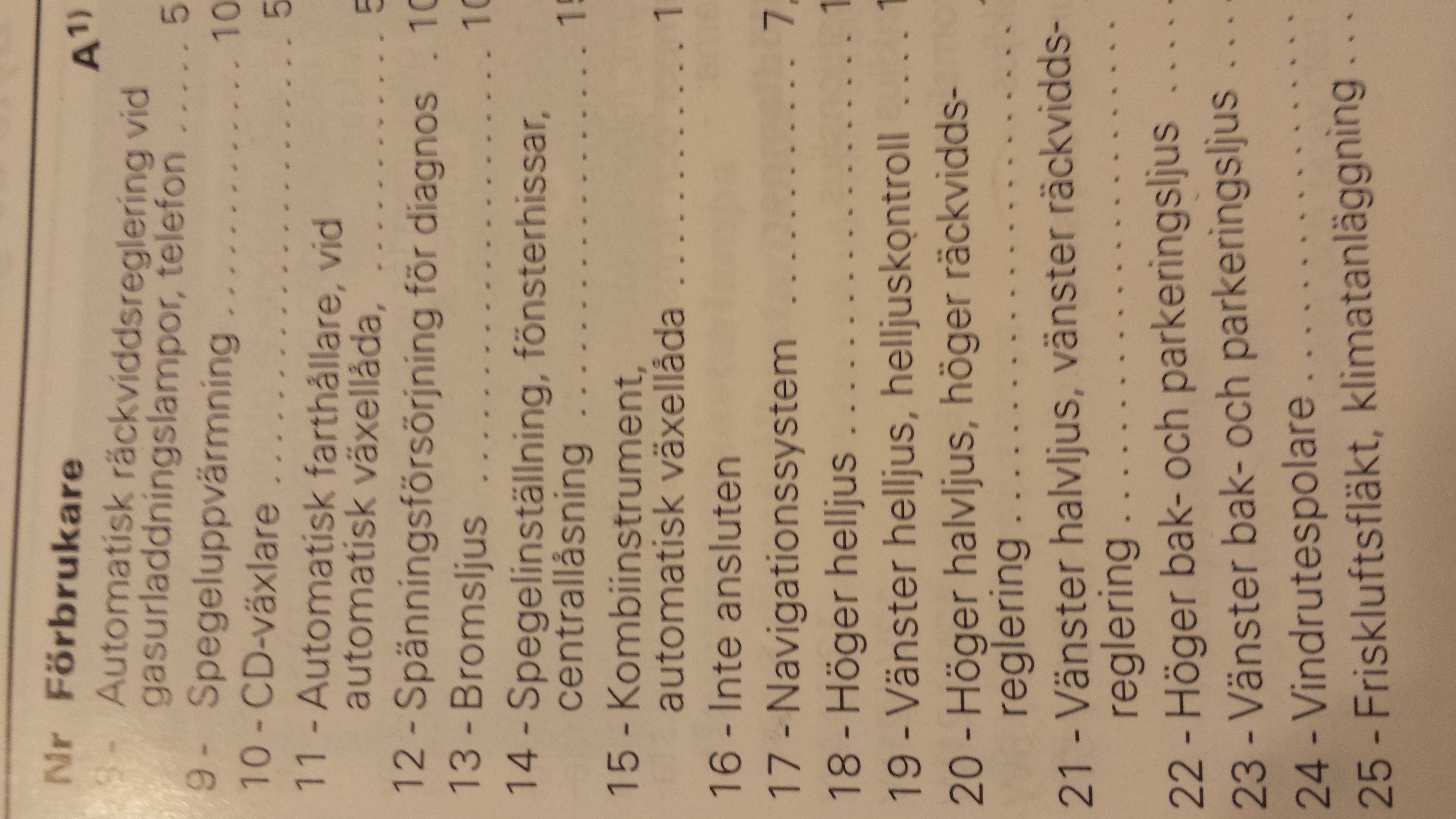

Men jeg spurte deg fordi det var du som kom med en udokumentert påstand. Nå har du lagt ut bilde av sikringsboksen som viser dette. Hvis dette er til samme model...? Men kan vi stole på disse bildene, informasjonen er jo på svensk...? :lol::ph34r:
Det som er litt spesielt, er at jeg har tilsvarende dokumentasjon fra Octavia foran meg som har temmelig mye likt med diverse VW. Den har samme sikringsboks hvor nesten alle sikringene dekker samme kretser. Her er bakruteviskeren 27 akkurat som TS har funnet ut, og 24 er vindusvisker og spylepumpe. Hvis dette er samme hos TS, så er sansynligvis problemet selve motoren eller kablingen.

har samme bilen ja og sikring 24 er til spyleanlegget. Sikring 27 har jeg ikke. Jeg har også hatt samme problem og prøvde først å finne sikringen til viskerne foran. Det endte med at jeg ringte møller og fikk beskjed at det finnes ingen sikring til visker foran.
Det jeg har finni ut når det gjelder problem med viskere foran så er det enten selve motoren eller releet. Kan jo også være ledningsbrudd et sted da.
