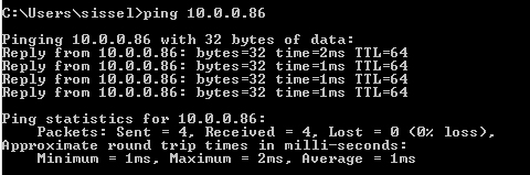

Sissel B Skrevet 15. august 2014 Forfatter Skrevet 15. august 2014 Jeg har funnet ip-adressen på den (den gamle Synologyen som nå er koblet til LAN på D-linken), men får ikke kontakt med den via ip-adressen i nettleseren. Hva kan være grunnen til dette?

Pop Skrevet 15. august 2014 Skrevet 15. august 2014 Jeg har funnet ip-adressen på den (den gamle Synologyen som nå er koblet til LAN på D-linken), men får ikke kontakt med den via ip-adressen i nettleseren. Hva kan være grunnen til dette? Koble opp med Synology-klienten for PC (Synology Assistant). Den søker opp og kobler deg på enhetene den kan finne på nettverket ditt.
Sissel B Skrevet 15. august 2014 Forfatter Skrevet 15. august 2014 Har prøvd det. Den finner Synolgyen, men jeg får beskjed om at jeg ikke har installert DSM. Prøver jeg å laste ned og installere dette, så får jeg følgende beskjed: "Du må bruke 368 eller høyere versjon av installasjonsfilen" ...

Pop Skrevet 15. august 2014 Skrevet 15. august 2014 Har prøvd det. Den finner Synolgyen, men jeg får beskjed om at jeg ikke har installert DSM. Prøver jeg å laste ned og installere dette, så får jeg følgende beskjed: "Du må bruke 368 eller høyere versjon av installasjonsfilen" ... Her har du alle. http://ukdl.synology.com/download/DSM/

Sissel B Skrevet 16. august 2014 Forfatter Skrevet 16. august 2014 Har prøvd det. Den finner Synolgyen, men jeg får beskjed om at jeg ikke har installert DSM. Prøver jeg å laste ned og installere dette, så får jeg følgende beskjed: "Du må bruke 368 eller høyere versjon av installasjonsfilen" ... Her har du alle. http://ukdl.synology.com/download/DSM/ Ja har vært der og lett, men fikk som sagt ikke den til Synology DS106e til å virke.
