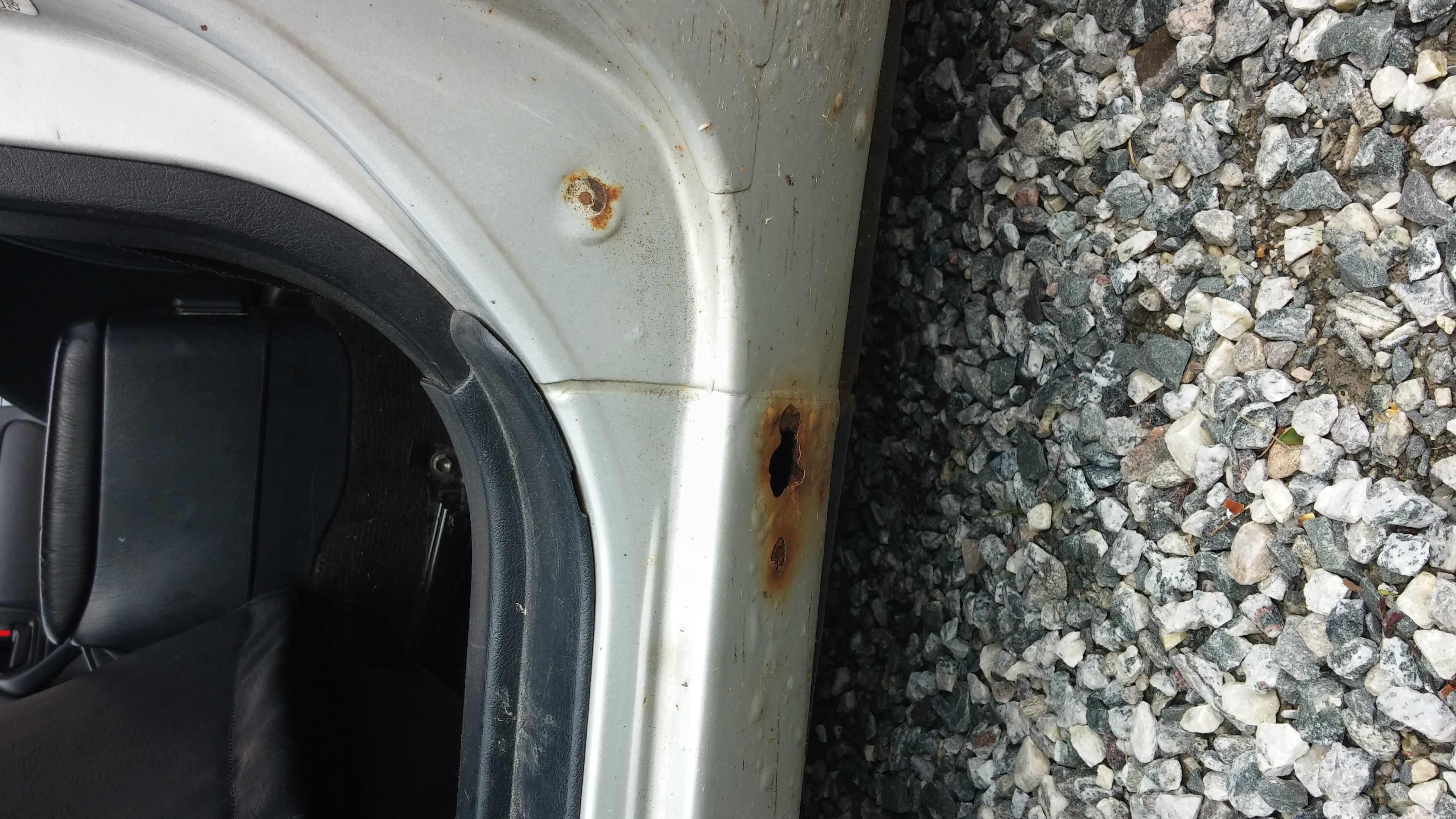

Otzy Skrevet 13. august 2014 Skrevet 13. august 2014 Rusthull på størrelse med en 10kroning i kanalen på en celica 96 modell. Er dette så pass stort at det blir feil på eu godkjenninga? Den skal inn i løpet av året, og finnes det noken quick fix på dette?
bIsk0p Skrevet 13. august 2014 Skrevet 13. august 2014 Det er vel ikke noe bærende konstruksjon, så tror ikke EU burde være noe problem. Quick fix spørs vel, det beste vil være å kutte bort skadet metall og sveise på nytt. Evt må du prøve å få limt på en plate i bakkant som du sparkler over og grunner/lakkerer.
samaron Skrevet 13. august 2014 Skrevet 13. august 2014 Har snakket med et verksted om akuratt dette. Dem jeg snakket med så ble det praktisert slik at hvis du ikke fikk knyttneven inn i hullet, så var det ikke stort nok for å gi feil. Dem hakket alltid rundt for å få vekk løse biter og "kjeks" først. Quickfix vil jo være stålsparkel vil jeg tro. Har også sett flere biler hvor nesten hele kanalen var bare glassfiber.
Hansien Skrevet 13. august 2014 Skrevet 13. august 2014 Det er vel ikke noe bærende konstruksjon, så tror ikke EU burde være noe problem. Quick fix spørs vel, det beste vil være å kutte bort skadet metall og sveise på nytt. Evt må du prøve å få limt på en plate i bakkant som du sparkler over og grunner/lakkerer. Uten å sjekket opp vil jeg tro at karosseriet på en Celica er selvbærende, ergo kanalen er en del av det bærende. 1
bIsk0p Skrevet 14. august 2014 Skrevet 14. august 2014 Uten å sjekket opp vil jeg tro at karosseriet på en Celica er selvbærende, ergo kanalen er en del av det bærende. Det viste jeg ikke, da kan det bli et større problem. Hvis du ikke bryr deg om hvordan det ser ut. Så ville jeg fått noen til å sveisa på en plate over hullet (fjerner ødelagt metall, pusser bort overflaterust og sauser inn med f.eks hammerite først)
Otzy Skrevet 15. august 2014 Forfatter Skrevet 15. august 2014 NAF lot meg slippe igjennom, men han trudde eg måtte utbedre det før eller seinare. Det er fantastisk når man slipper mangellapp
bIsk0p Skrevet 15. august 2014 Skrevet 15. august 2014 Ville uansett gjort noe for å bremse spredningen. Når først rust kommer, så sprer den seg j*vlig fort!
Otzy Skrevet 18. august 2014 Forfatter Skrevet 18. august 2014 ja det sprer seg noke voldsomt. Er bare en jobb eg kvier meg på å ta. Må i såfall finne noken som gjør denne jobben på privaten, for å bruke 6-8 tusen på noke sånt på en gammel bil er ikkje aktuellt.
Leo_ Skrevet 26. august 2014 Skrevet 26. august 2014 Her er retningslinjene for rust med tanke på PKK:http://www.vegvesen.no/_attachment/62140/binary/15606?fast_title=PKK-Rusthefte
