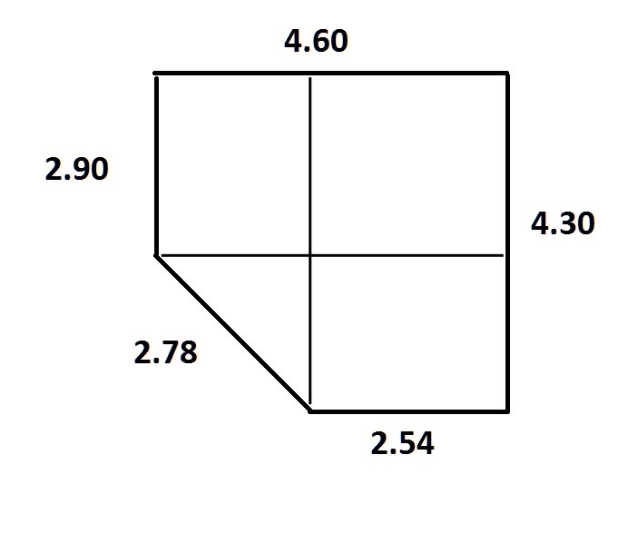

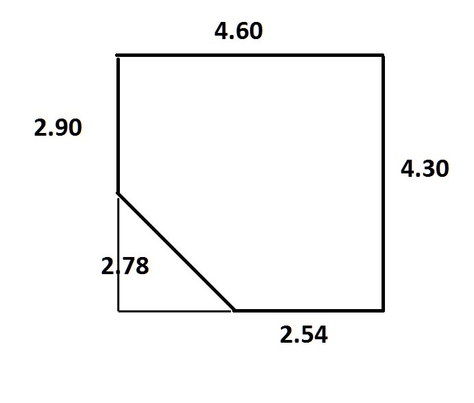

Hvordan regner man ut kvadratmeter av et rom
Ca 18,3
Du regner ut arealet som om det skulle være ett firkantet rom. Så trekker du i fra arealet av trekantet som "mangler".

Dersom du deler opp rommet slik at du får enkle geometriske figurer å rekne på så er det ganske enkelt.
Det finnes fleire måter å dele opp rommet på, men mest hensiktsmessig er kanskje å dele det opp i tre firkanter og ein rettvinkla trekant.
Støtter absolutt forslaget til Salvesen. Raskest og enklest å beregne en tenkt firkant og trekke fra trekanten som mangler.

Ja er enig i det, men denne metoden er litt mindre pedagogisk.
Dersom det er vanskelig å forstå framgangsmåten så er det meir pedagogisk å basere seg på at ein rekner ut arealet frå mange små figurer og deretter pusler dei saman for å finne det totale arealet.
Når ein fyrst har den teknikken inne så blir det også enklare å sjå korleis ein kan effektivisere prosessen.
Regner på slike ting daglig. Kommer veldig an på formen av rommet. Enkleste er som regel å bryte det opp i trekanter og firkant. I det eksempelet du ga ville jeg regnet en hel firkant 4,60x4,30 = 19,78, så trukket fra trekanten som mangler fra rommet, ((4,30-2,90)x(4,60-2,54))/2 = 1,44 (gxh)/2.
Slik at 19,78 - 1,44 = 18,34m^2.
Forbehold om regnefeil tok greiene i hodet.
